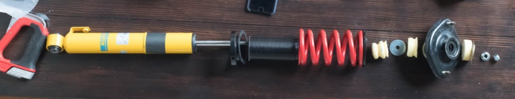

Ma petite MX5 suit son bonhomme de chemin. Maintenant je cherche de l'aide et/ou un garage dans le 77/91/94 qui pourrait juste m'aider à faire sortir la sonde lambda et dévisser la vis de remplissage de la boîte. Je n'arrive pas du tout à sortir la sonde complètement soudée avec la rouille et ne suis pas suffisamment équipé pour sortir la vis de remplissage (je ne peux pas faire monter la voiture assez haut pour utiliser une rallonge par exemple).
Prochain gros projet sinon : L'amortissement. Aujourd'hui la voiture est équipée de Bilstein B6 montés par Fredo67, mais modifiés par l'ancien proprio avec des corps filetés et de nouveaux ressorts. Ca tient super bien la route, la voiture n'est ni trop haute ni trop basse, mais je trouve les ressorts trop souples. En gros si j'attaque un peu sur une route en état tout va bien, mais dès que la route est mauvaise et/ou que je prends un dos d'âne trop rapidement la voiture arrive trop brutalement en butée. Aussi, je ne suis pas fan de ça :
Bref, je prévois de passer les ressorts avant à l'arrière (j'ai un tarage de 350lbs à l'avant et de 250 à l'arrière actuellement) et de prendre de nouveaux ressorts de 450 à 550 lbs pour l'avant. Je reprendrais aussi toutes les butées en neuf.

C'est bien ce que j'ai. Mais pour passer les B6 en filetés il faut :
- virer les ressorts
- virer la pièce qui sert d'appuie aux ressorts
Pis tu te retrouves avec ça, c'est à dire l'amortisseur B6 nu :
Ensuite tu rajoutes ton corps fileté, de nouveaux ressorts et idéalement des coupelles de NB pour pas te retrouver avec un 4x4 :aie:
Voilà les détails du montage (photos prises sur miataturbo.net)
Et l'ancien proprio m'a bien laissé les anciens ressorts, coupelles de NA, etc ... Si je remonte tout, ça aura effectivement la même tête que sur ta photo :)

MaKaDaM a écrit :
Bonjour les gens !
Change pas tes B6 pour des MeisterR!
Je pense que tes ressorts ne sont pas le problème. Ils sont bien dimensionnés pour un usage assez sportif, c'est pas le souci.
Pour moi ton problème vient des amortos, je pense qu'ils sont d'origine question tarage ou alors ils ont pas été bien tarés. Le problème s'appelle le "jacking down", les Bilstein sont très mal tarés, ils ont beaucoup trop de rebound comparé à leur compression. Sur les hautes vitesses, ils ont carrément moins de compression que ceux de base. Donc quand l'amortisseur est soumis à une vibration (route abîmée) il descend plus que ce qu'il remonte à chaque oscillation, il finit en 2-2 sur les butées et ensuite c'est très tape cul. De même, dès qu'il y a une grosse compression ça amortis pas assez et t'es sur la butée.
Je t'invite à regarder la vidéo de Shaik de chez FCM sur le sujet, et les autres "suspension truth by FCM"
https://youtu.be/ahkmJ6earo8
Graphique ici :
viewtopic.php?p=16266682#p16266682
Aussi, tu peux modifier la taille de tes butées, un coup de cutter et zou, 1mm par 1mm... Au pire tu as lu le post de miataturbo, tu sais où les trouver ;)
