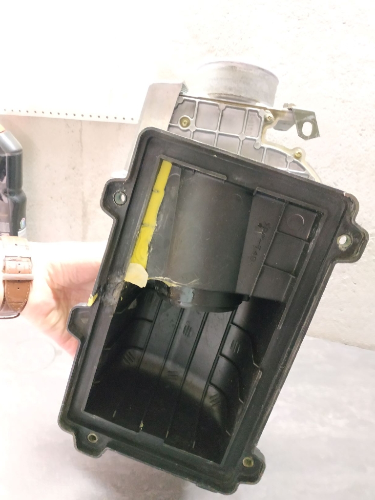

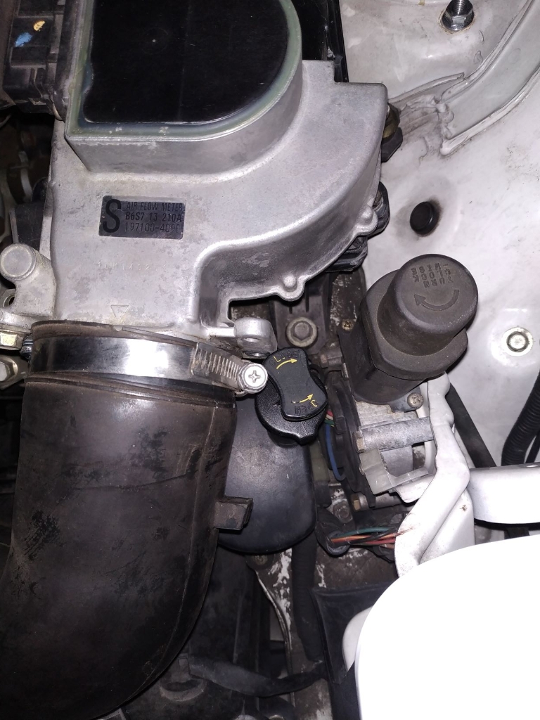

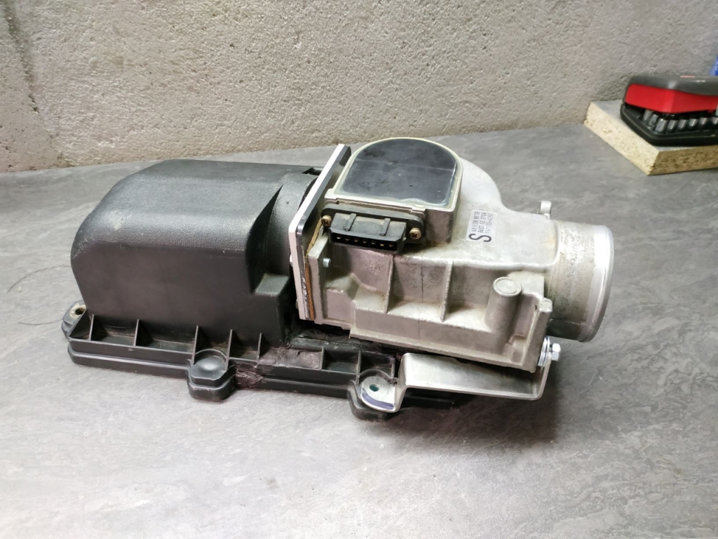

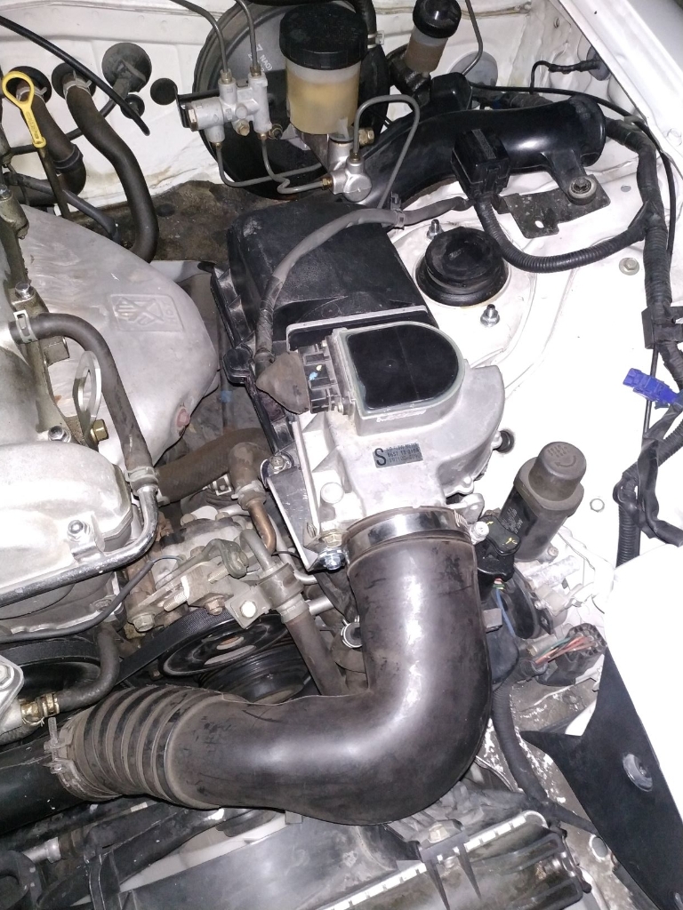

Boite réparée, et montée!
Il ne reste qu'a couper la durite ( si quelqu'un en a une a vendre je suis preneur)
Je suis juste emmerdé car le débitmètre touche légèrement le bouchon de remplissage de la DA. Donc je vais devoir réfléchir pour solutionner ça .
Pour l'instant, on verra plus tard !

De mémoire mon débitmètre passait à fleur de la jauge de DA. Mets la vis du collier dessus et lorsque tu auras recouper la durite d'admission ça ira mieux.

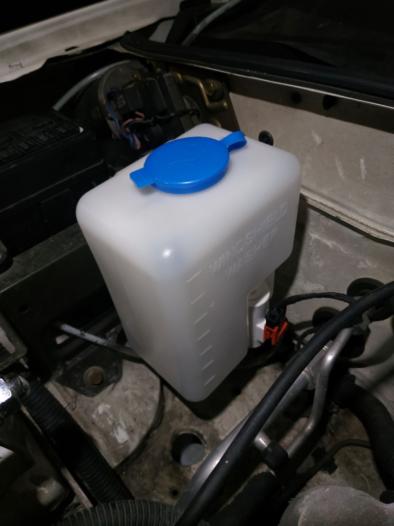

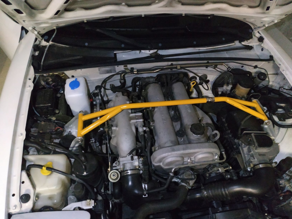

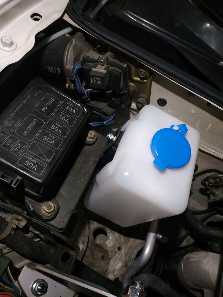

Montage de la barre avant, sans soucis particulier, juste besoin d'adapter un nouveau bidon de lave glace.
Comme je n'avais pas envie de dépenser 60€ dans un bocal qui me servira 3 fois dans l'année, j'ai commandé celui la.
15€ livré, 1.5L, livré complet avec moteur avec tt le nécessaire de montage, et qui plus est, possède la même connectique pour le moteur de la pompe à eau que celle de nos Mazda.
Plug and play ! il suffit juste tordre doucement la patte haute de fixation du bocal d’origine, et mettre une vis et basta ! :bien:

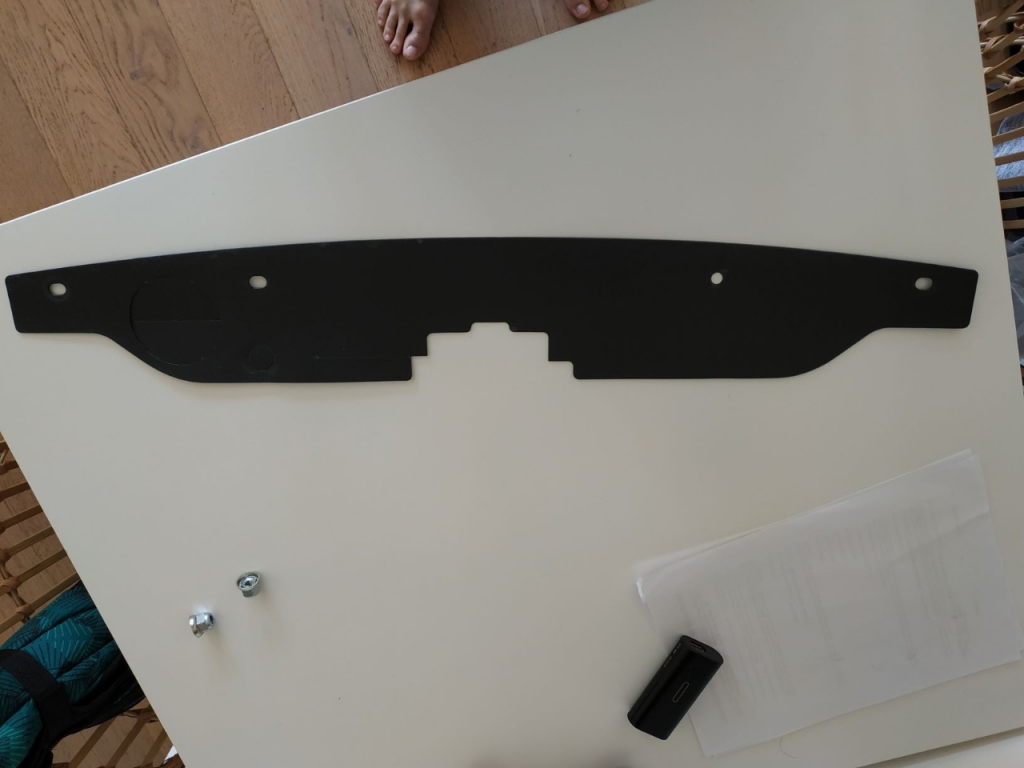

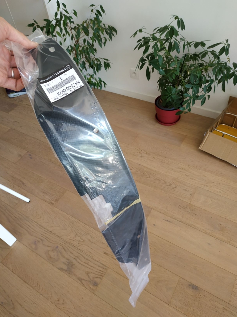

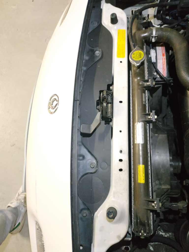

Je cherchais également un cache au niveau du radiateur, pour "forcer" le flux d'air a passer par le radiateur, comme en montagne par forte chaleur j'ai eu des ptit soucis démonter en température ...
Sur Mx5parts, je suis tomber la dessus, pièce d'origine de mazda, en plastique mou, pas vraiment sexy, mais noir, et 10€ ! pas de quoi s'en priver, surtout que je pense que me resultat sera aussi efficace.
Bon les trous présents sur la pièce ne correspondent à aucun de ce présent sur la voiture, mais ça se perce sans soucis avec un clou !
Tada! Racing !

2 trouvailles sympa :bien:
pour le cache noir c'est celui des NA plus récentes, le gros trou non ouvert c'est le remplissage du liquide lave glace des NA post 94 avec ABS, le trou d'a côté celui d'un capteur airbag également.
il provient d'ou le bocal?

J'ai aussi mis le cache mais pour l'instant je l'ai juste posé, il faudra que je le passe sous le pare choc comme toi.

Je dévoile mes sources :
https://www.amazon.fr/TOOGOO-reservoir- ... 125&sr=8-7

Bien vu pour le cache. Et ça fini bien la baie en plus.

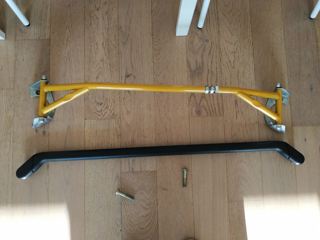

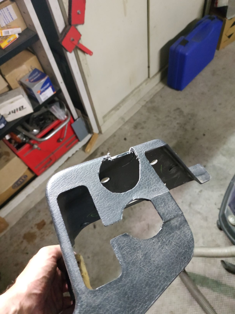

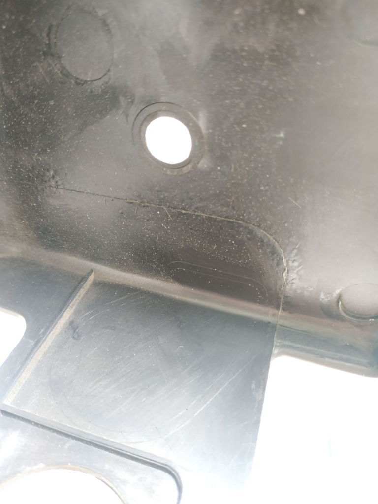

Samedi après midi, petite sortie Moto en vallée de Chevreuse pour décrasser l'ancienne, ( j'ai croisé une NA rouge, et doublé un belle NBFL grise :hello: ) je me décide à monter ma barre de renfort arrière.
J'ai acheté des plastiques de NB pour les découper, et le truc cool, c'est qu'il y a l'empreinte d'inscrite au dos de ceux ci, donc il suffit de suivre les traits, et c'est bon !
Manque un coup de lime et roule !

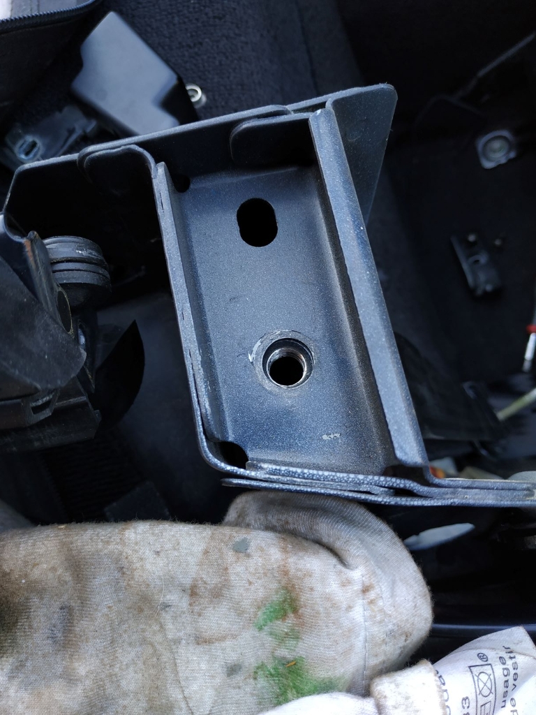

Par contre, tristesse au démontage, je constate que je n'ai pas d'écrou de présent pour la fixer !!
En plus, la vis fournie avec la barre est bien plus grosse que mon trou actuel !
Je pensais monter un écrou comme ça: mais je ne suis pas sur que ça existe pour la taille souhaitée ( que j'ai oublié de mesurer forcement, mais c'est plus gros que du 12mm (je dirait 14mm)
Donc la je suis bloqué, sachant que je veux éviter au max les modifications irréversibles !
:x
DU coup, j'en ai profité pour virer ma style-bar, et c'est bien plus agréable comme ça !
