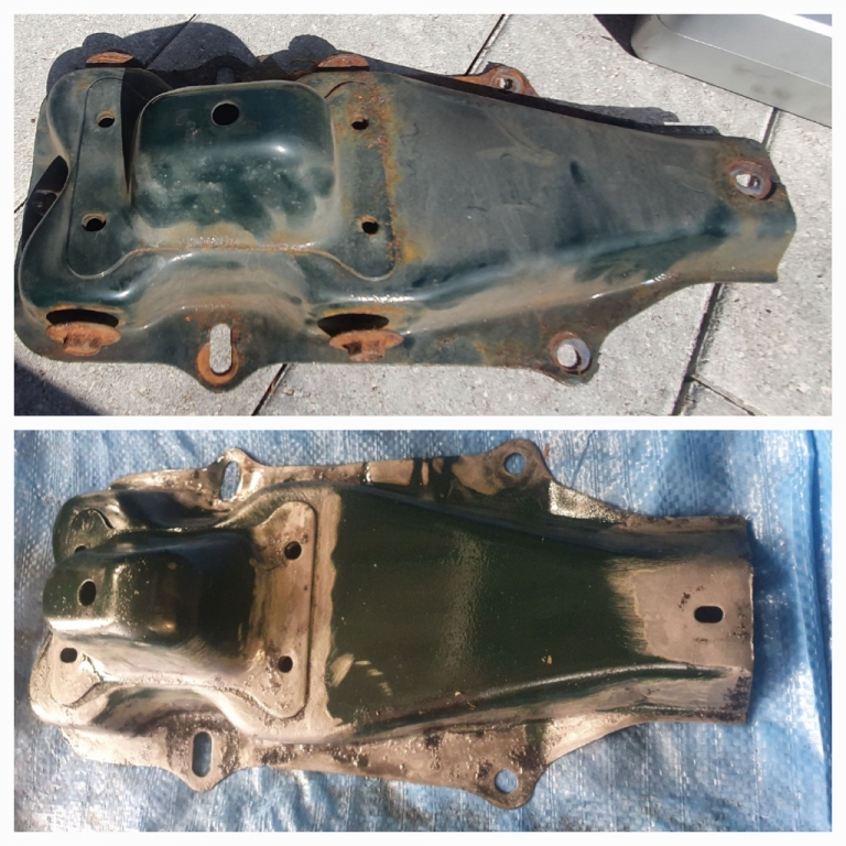

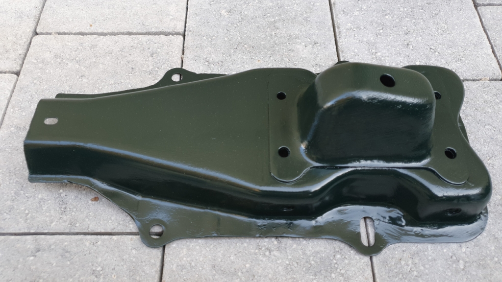

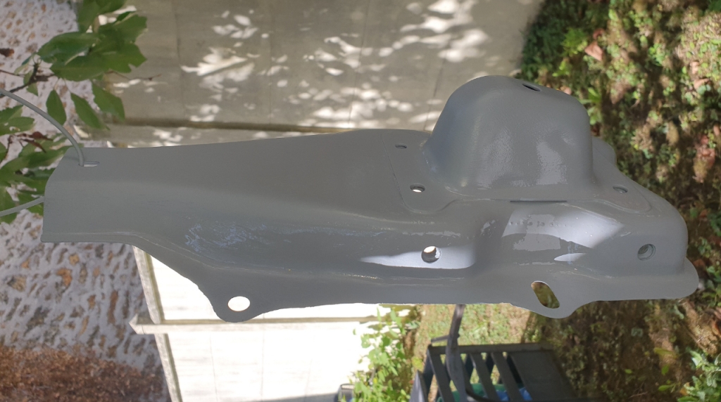

Quelques avancées. En premier lieu les supports du parechoc avant. Après plusieurs cycles ponçage/destructeur de rouille, passage en après anti rouille et peinture

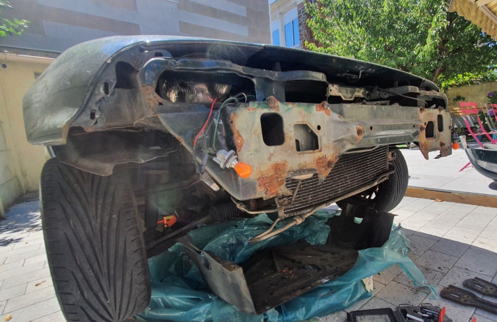

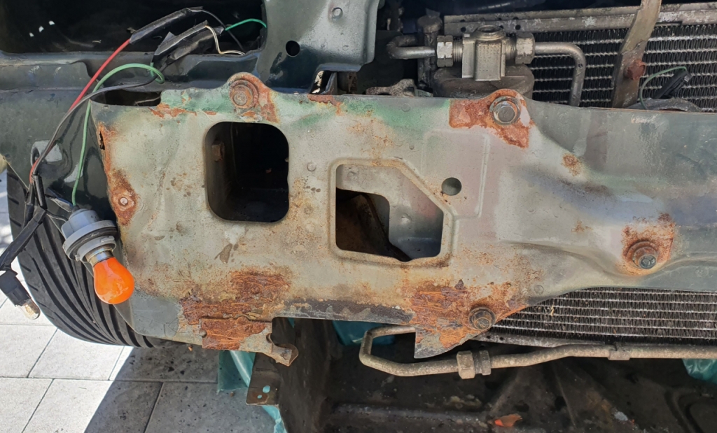

Bon on est pas sur de la peinture artistique mais faire du propre et surtout supprimer la rouille et protéger.
Du coup j'avais déjà attaqué la face avant. J'ai donc traité la traverse inférieure qui était bien piquée par la rouille et également poncé la traverse supérieure qui avait quelques points.
Voici donc les images

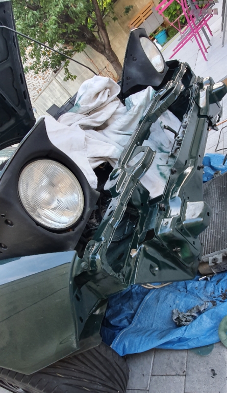

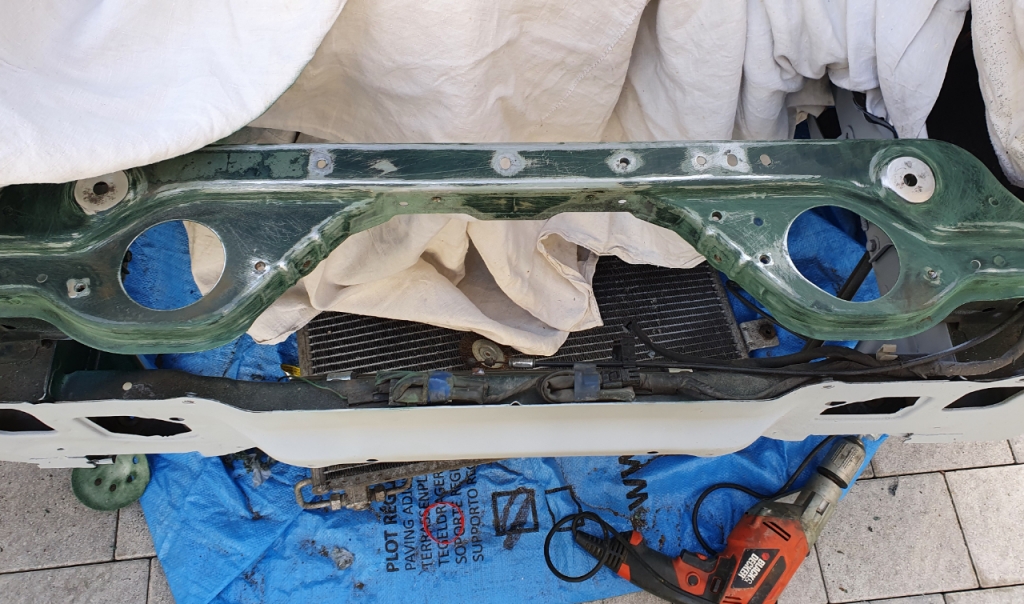

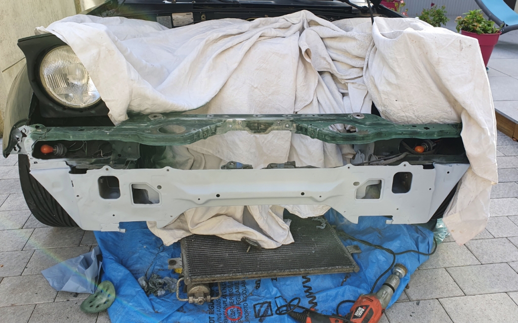

Mise en aptes de la traverse basse et ponçage traverse haute

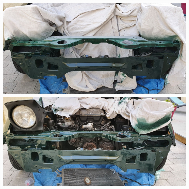

Après peinture aux couleurs de la voiture of course

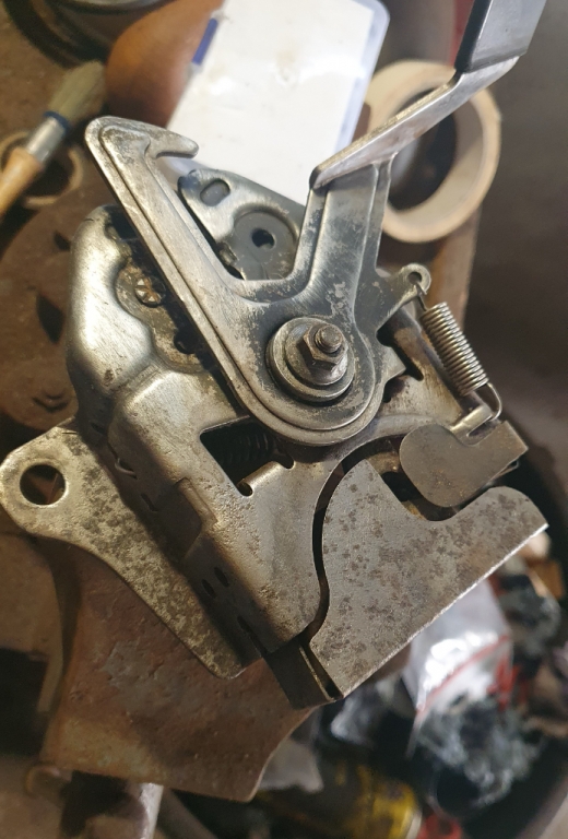

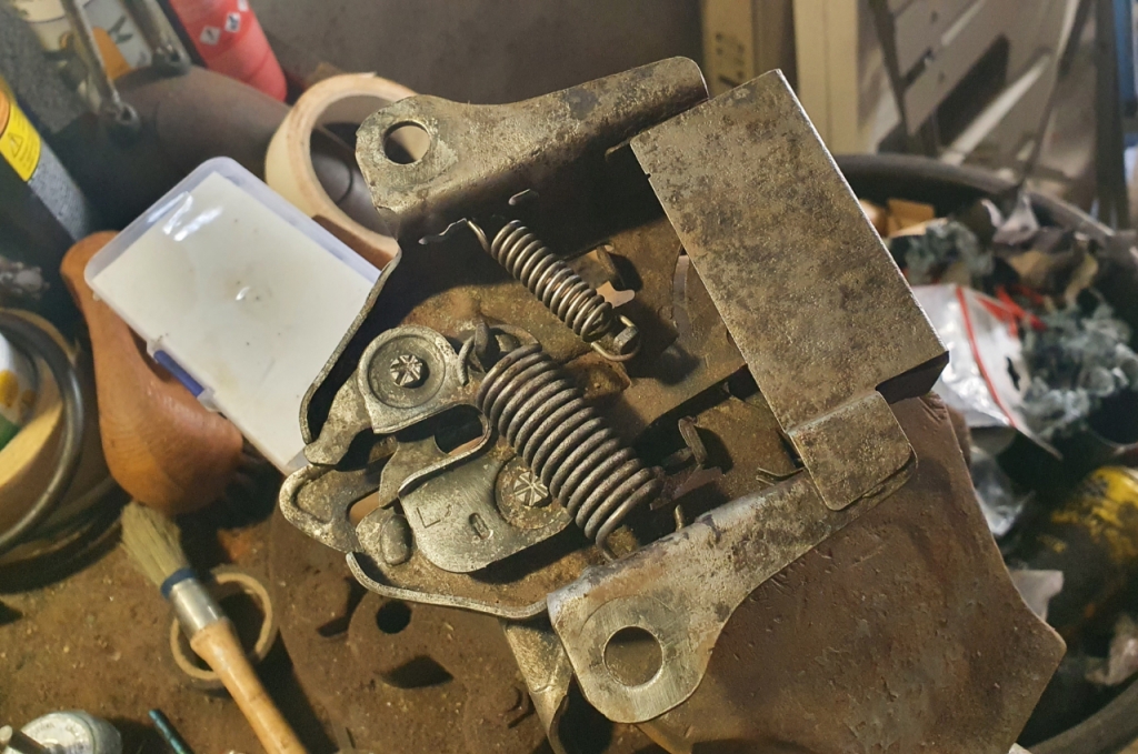

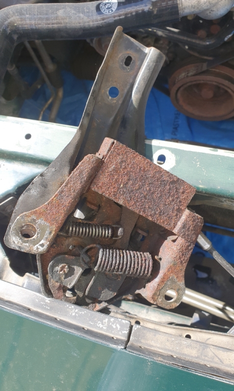

Entre temps j'ai démonté le crochet du capot. Il va lui aussi avoir besoin d'un coup de jeune.
Après un bon coup de brosse il a déjà meilleure mine!
Il restera encore à lui donner un coup de peinture et le re lubrifier
