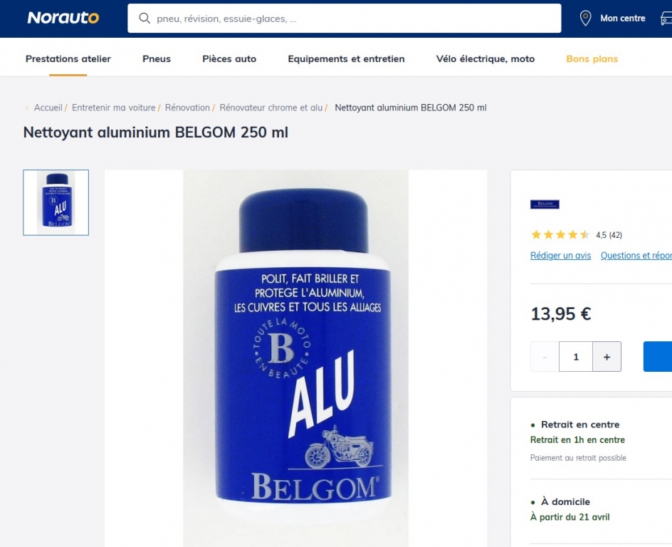

Tous les motards savent que le meilleur produit pour lustrer les alus, c'est le Belgom Alu :bien:

Merci pour les conseils, j'ai commandé le Belgom, si ça ne suffit pas j'enverrai en microbillage.

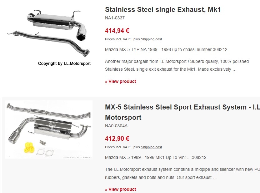

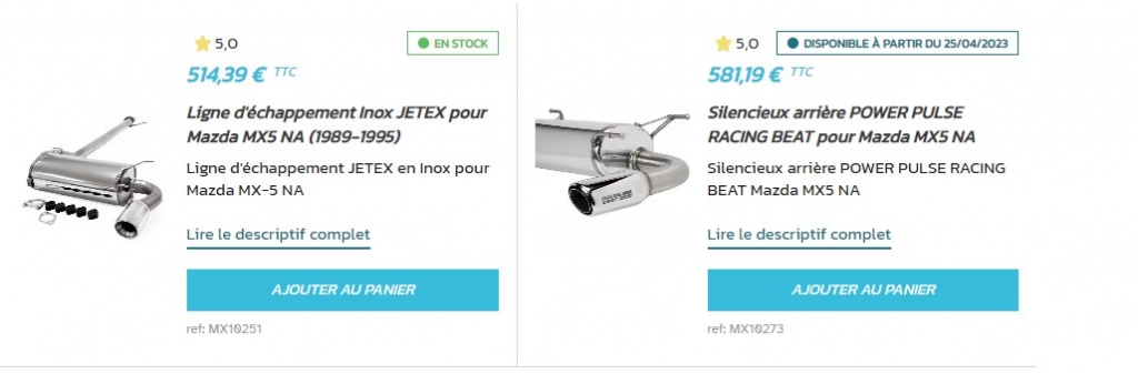

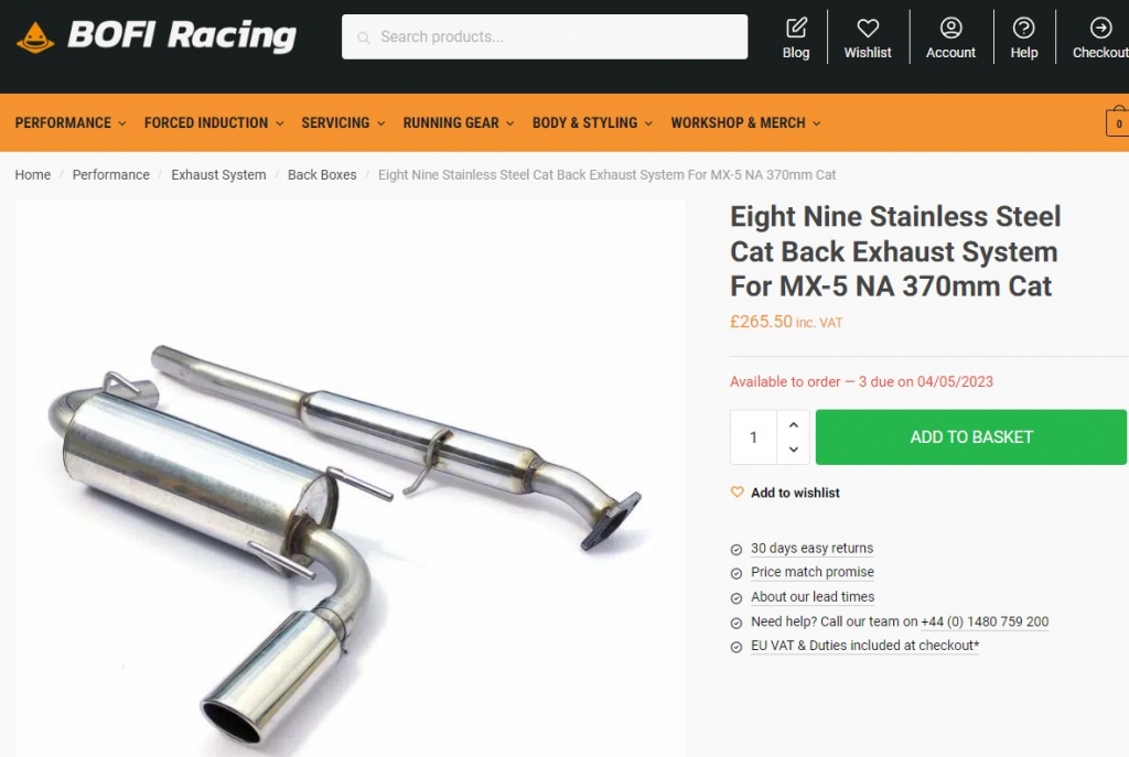

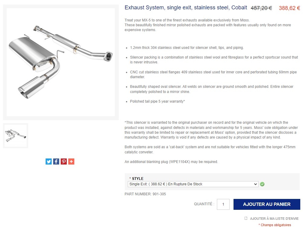

Je dois commander une ligne d'échappement cat back (je garde le collecteur et le pot catalytique).
Je veux un échappement qui fait un beau bruit mais pas énervant sur longs trajets.
Sortie unique
Je préfère l'inox brut que poli, même pour la sortie (mais ce n'est pas super important)
Que me conseillez-vous ?
J'ai trouvé ça sur le net mais n'hésitez pas à en ajouter d'autres :

J'ai essayé le Belgom Alu avec de la paille d'acier et des brosses en coton sur le cache soupapes, cela nettoie bien les taches mais cela reste terne. Pas grave, c'est un bon produit que je vais conserver et qui me servira pour bcp. d'autres choses.

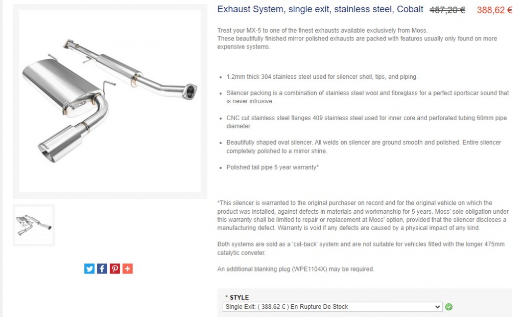

Je voulais une nouvelle ligne d'échappement mais je n'ai pas trouvé beaucoup d'informations, je me suis donc dirigé vers une valeur sûre : le Cobalt qui était encore en stock chez Moss Paris malgré qu'il était affiché en rupture.
J'espère qu'il sera supportable sur longs trajets.

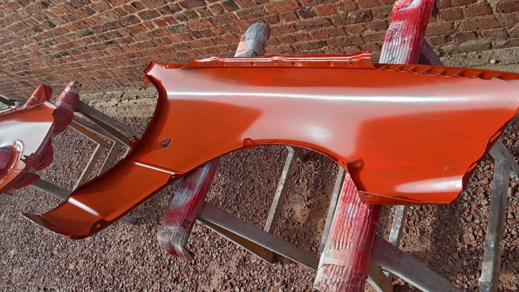

Les ailes avant ont été mises en anti rouille, elles vont avoir une couche d'anti gravillons ensuite.

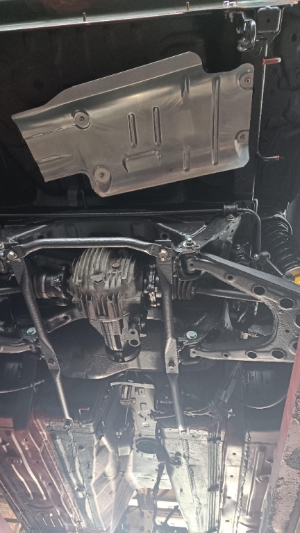

Le train arrière est presque remonté. L'aspect de l'alu du différentiel ne me plaît pas du tout, on va le démonter et le sabler à basse pression.
J'ai trouvé une protection thermique de silencieux d'origine chez IL Motorsport, l'ancienne était trop rouillée.
