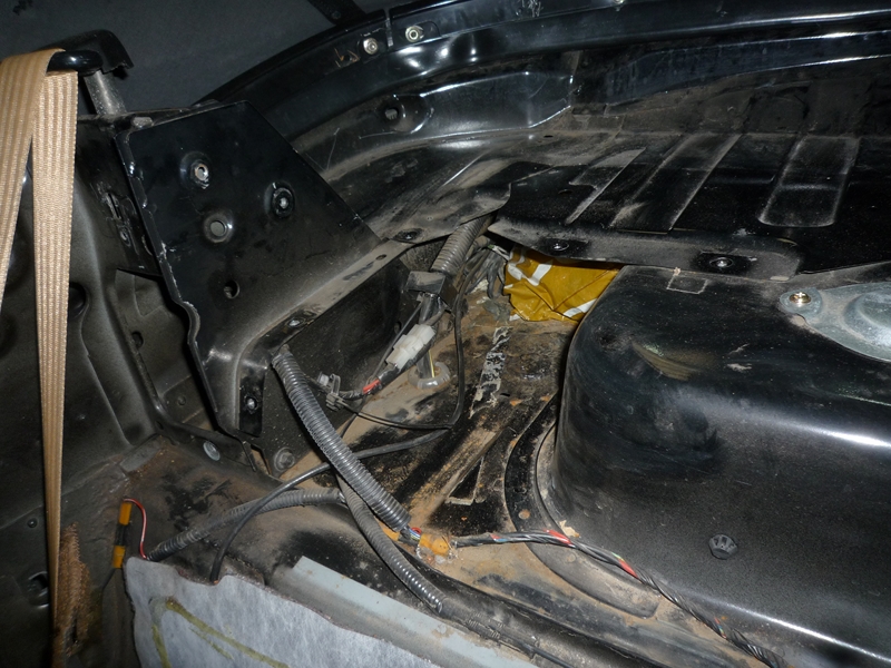

Dépointage des tôles interférantes avec le HD

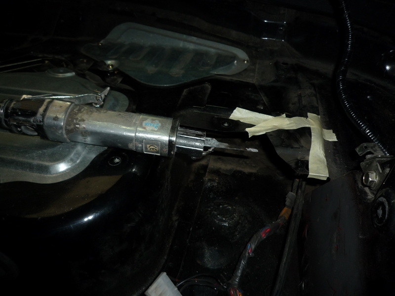

Petite découpe des tôle superflues, scie pneumatique, pas détincelles à coté de la vitre/habillage/moquettes :jaime:
Ma super meilleure amie de la journée OUF! :woo: :love: sans elle c'est franchement :x

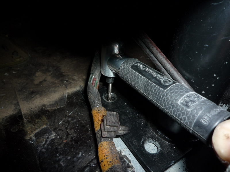

Bon puis ensuite c'est reperçage au Ø qui va bien.

je t'avoue que sans la petite perceuse pneumatique à angle j'aurai pété un cable... :oops:
Pour la tôle de coffrage derrière les siège j'ai eu celle de Vieux max, super bien découpé, rien à faire de ce coté là pnp forcément donc.
Pour la fixation ce n'est pas un problème il reste largement assez de vis et suffisamment bien placées pour que la tôle ne vibre pas et soit solide.
