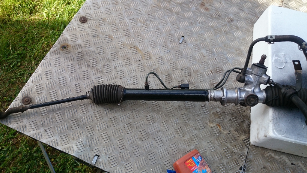

Un petit coup de peinture pour faire plus propre, c'est pas jojo mais au moins y a plus de rouille (je crois que je deviens rouillophobe :D )
Maintenant y a plus qu'à la monter.
Je crois avoir déjà demandé ça mais vu que je vais devoir faire régler le para à cause de la crémaillère, je vais en profité pour faire une géo complète.
Vu que la machine s'appuie sur les jantes est ce que des pneus usés vont poser problème pour le régleur?

Nous perso on déconseille de faire une géométrie avec des pneus dans le sac..
Je pense pas que ce soit le petit mm de gomme en moins qui changera quelque chose pour le mécano qui réglera la voiture mais bon c'est toujours mieux d'avoir des pneus en bon état. Si sur un essai routier tu te rends compte que la voiture tir d'un coté le gars va régler le para pour corriger ça et le jour ou tu mets des pneus neufs bah ça n'ira pas x) Après je pense que si tu as une usure régulière de chaque côté ça ne doit pas avoir trop d'incidences.

C'est ce que je me dis aussi...
Ça risque se fausser le parallélisme :tantpis:
Donc la meilleure solution c est montage de la crémaillère changement des pneus et geo dans la foulée.
Merci mimix77
