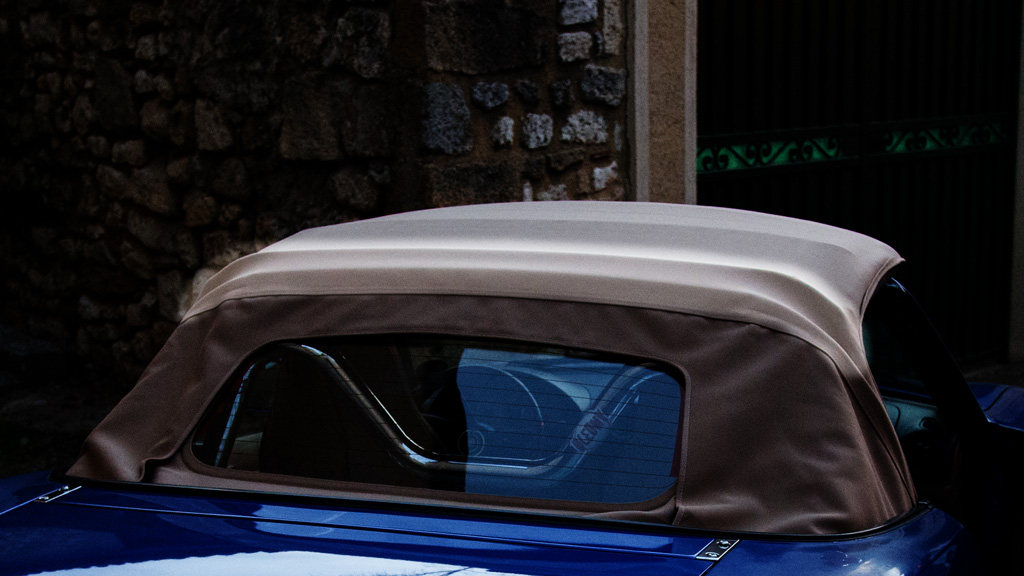

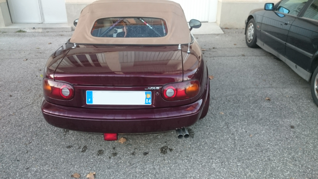

La barre arrière au dessus de la vitre doit être reliée avec deux sangles au rain rail. Ta vitre devrait être plus relevée.
Sur l'armature de NA c'est comme ça normalement.
http://www.mx5france.com/forum/viewtopic.php?f=17&t=2337
J'ai pas pensé à faire d'autre photo où on voit mieux le soucis. Ça ce voit un peu sur celle-là.
ou sur cette photo les deux barres/arceaux sont trop proche.
Les sangles retiennent la barre un peu plus bas.

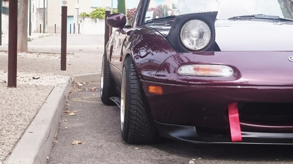

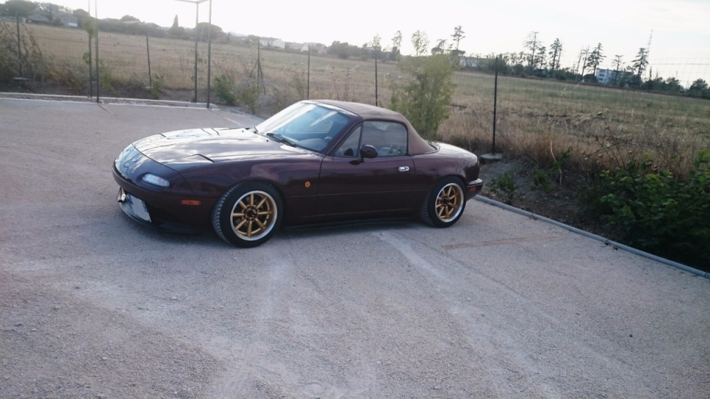

Salut à tous me voici de retour!
Pour le coup de nouvelles jantes sa finit vraiment bien le projet!
J'en ai profité pour rabattre les bord d'aile.
Et je lui aussi mi une petite langue car c'est le bonheur mdr...
Place aux photos

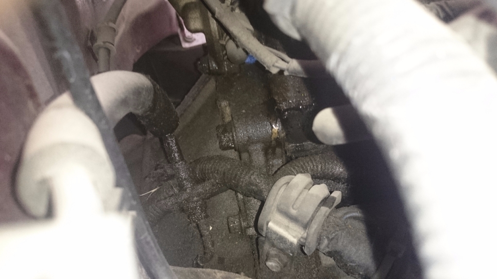

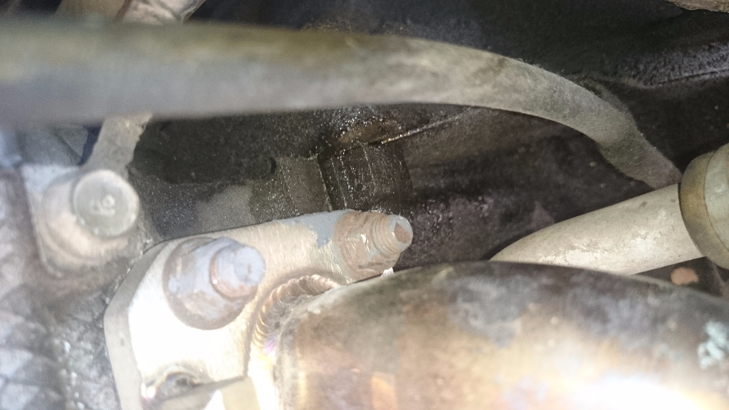

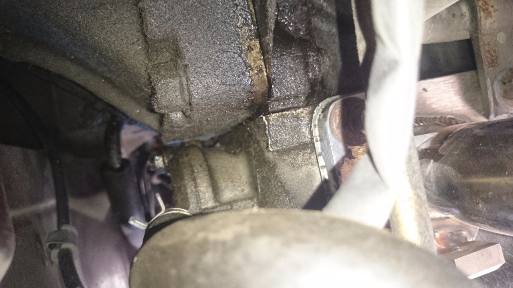

Je vais poser une question peu être que ce coup si j'aurais une réponse...
Ma voiture bouffe beaucoup d'huile (j'ai de l'huile sous la voiture).
J'ai un tout petit peu d'huile aux sorties d'échappement mes aucune fumée en accélérant ou en décélérant...
J'ai prix des photos car moi j'ai l'impression que c'est dériere le cache culbuteurs, sous la bobine!
Je ne sais pas si mon joint de culasse est fissuré car pas d'huile apparente et pas de mayonnaise dans le bouchon....
Première photo dériere la jauge à huile
2ieme photo ce coup si côté admition
Merci de m'aiguiller?

joint spi !

Le joint du capteur d'ACC peut-être.

Glisse ta main derrière le cache culbu à gauche (quand tu es face à lui)
Si tu as la main couverte d'huile -> joint capteur AAC

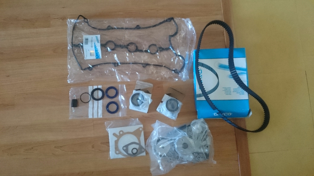

J'ai un petit carton de pièces neuves pensez vous que mon coupable peu être là dedans??

Dans les joints toriques tu as sûrement celui du CAS. Dans mon cas je n'ai changé que celui-ci et ça a résolu le problème.

Mes moi ce qui m'inquiète c'est le léger dépôt d'huile à l'échappement....

Petite astuces pour le joint du CAS (ACC) : https://www.instagram.com/p/BSefn7KDEZn/?taken-by=rspeedmiata
Si tu peux éviter de démonter la partie supérieur au dessus du joint c'est mieux, mais sinon il faudra mettre de la loctite sur les plans de serrage avant de remonter cette pièce.

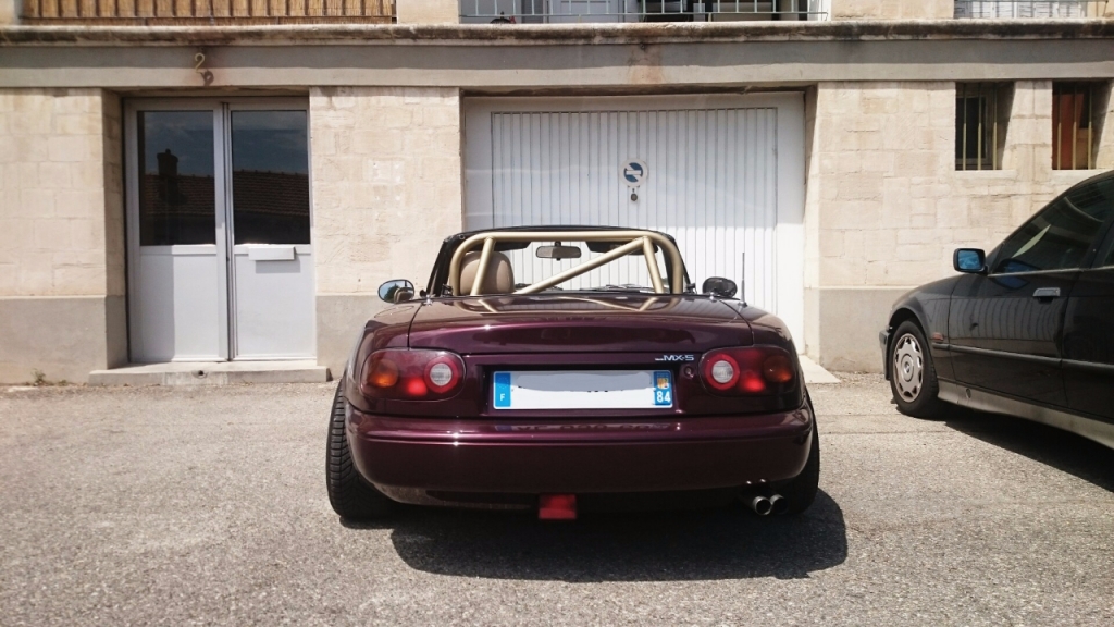

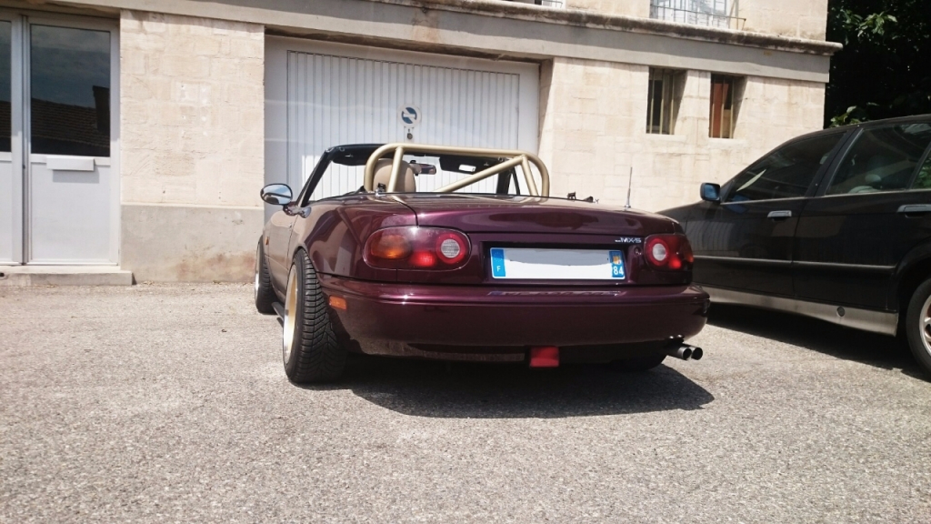

Salut à tous bon voilà j'ai installé l'arceau que j'ai fait moi même.
J'en ai fabriqué 6 et du coup je m'en suis fait un pour moi, je préfère bien plus la bar en diagonale.
C'est beaucoup plus pratique !
Je l'ai peint en or!
Perso j'adore
Et pour info je vend le tr lane si sa intéresse quelqu'un...
