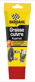

Je me répète mais chaque fois que je touche un connecteur électrique j'en profite pour y mettre de la graisse cuivrée
Environ 15 balles le tube et c'est presque un produit miracle, entre sa température maxi, ses propriétés anti-seize et sa conductivité électrique.
Je confirme que j'en mets aussi une micro-goutte étalée sur les têtes des bougies. En plus ça évite de tirer comme un sourd quand tu veux retirer la prise 6 mois ou un an plus tard.
Et dans tous les petits connecteurs j'utilise un cure-dent pour appliquer une goutte de graisse cuivrée sur chaque pin. Ca évite les faux-contacts dus à l'oxydation et/ou aux vibrations.
Il faut quelques mois pour en pettre partout mais l'Alfa GT de ma femme est de 2007 et elle n'a jamais eu aucun soucis électrique :D alors qu'elle dort dehors ;)
