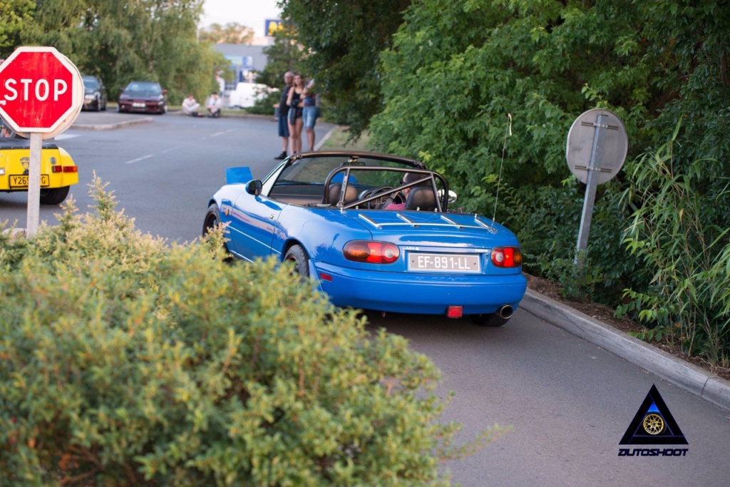

Une photo prise lors d'un rasso sur Niort il y a un mois :

oui je confirme c'est possible sans harnais.
jolie photo, c'est bleu, c'est beau :)

Oui le bleu ressort plutôt bien sur cette photo, merci !

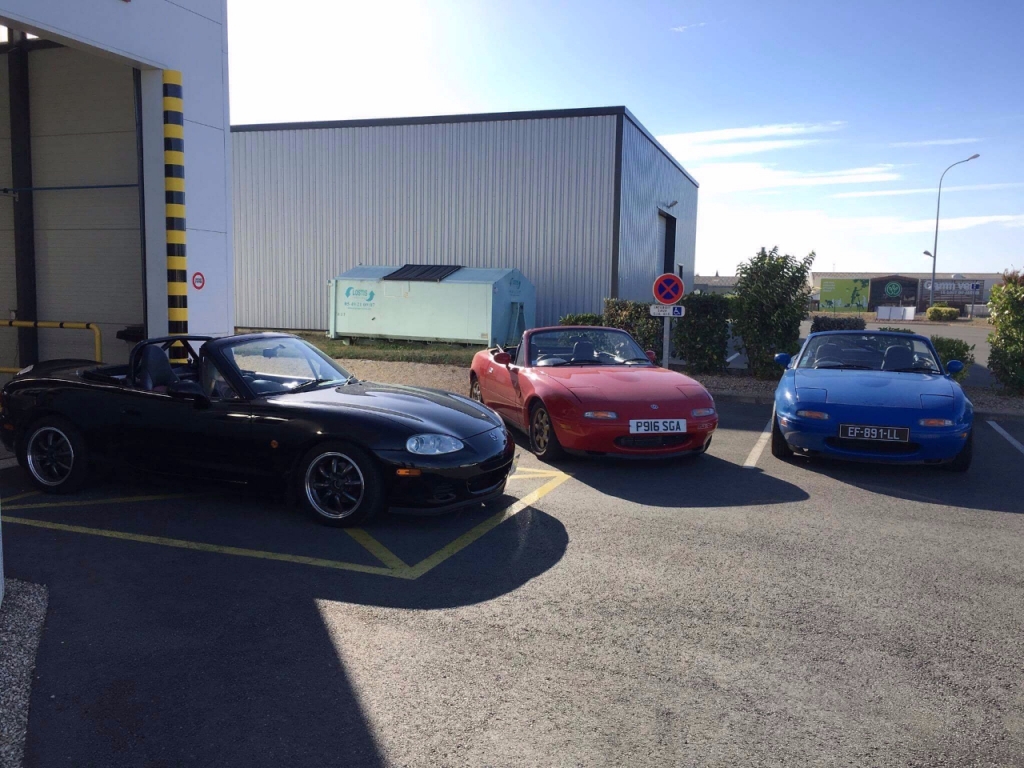

Sortie CT avec des potes :D
Des bricoles sans contre visite mais j'ai l'étrier arrière droit qui est grippé, pourtant il avait l'air de fonctionner quand j'ai changé les plaquettes. Je vais acheter un kit de réfection.

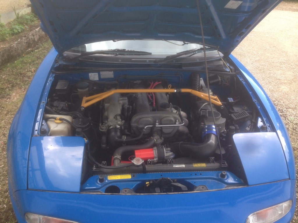

Barre montée, elle pèse un âne mort au passage !
Par contre j'ai oublié de la percer pour y mettre un brake master cylinder stopper. Ce n'est pas grave je ferai ça plus tard.
Maintenant le ressenti sur la route. Le train avant a l'air de moins se tordre sous la contrainte. La caisse bouge moins mais est devenue plus ferme, comme si j'avais durci les suspensions.
Ce week end j'emmène le pont chez un ami pour qu'il y monte le 4.77, je vais commencer de démonter celui sur la voiture.
