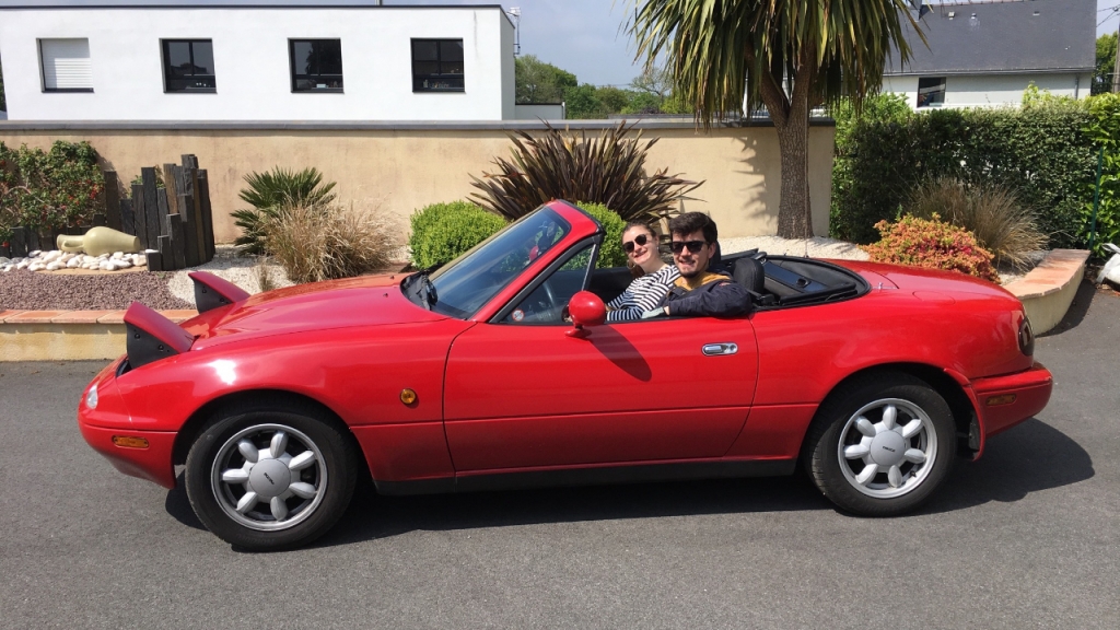

Petite balade aujourd'hui direction le Lac de Guerlédan près de Mur de Bretagne !
D'ailleurs je vais devoir y retourner pour le concours photo du mois de Mai... :aie:
Demain la belle va au garage pour le joint de CAS, avant la balade de dimanche. :faim:
