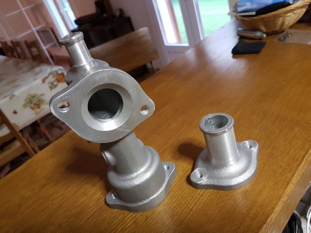

Non Le kit ilm juste très mal fini Et bâclé. Ça ne tient pas de l'erreur de fabrication.
Ca ressemble à une mauvaise copie de contrefaçon.

Euh non... 200 € pour de l'alu de cannette et une durite silicone, c'est du vol.
Je ne sais pas si je lance une procédure qui risque surtout de faire perdre du temps.
En revanche, je maintiens que Le même kit fait avec un fabriquant soigneux serait pas mal.

Salut,
J'ai des défauts aussi sur le coolant reroute mais moins que toi, j'ai passé un coup de tour voilà le résultat
A+ Bye

si tu sais faire je te conseil de refaire aussi les colerettes car là les durites vont pas aimer :sic:

À 200€, on achète un produit fini, Pas des pièces en cannette compressée à terminer soi même. :D

Oui tu as raison, j'ai fais ça vite fait pour voir, mais par contre pas facile de tourner la sortie chauffage, elle est excentrée ......
