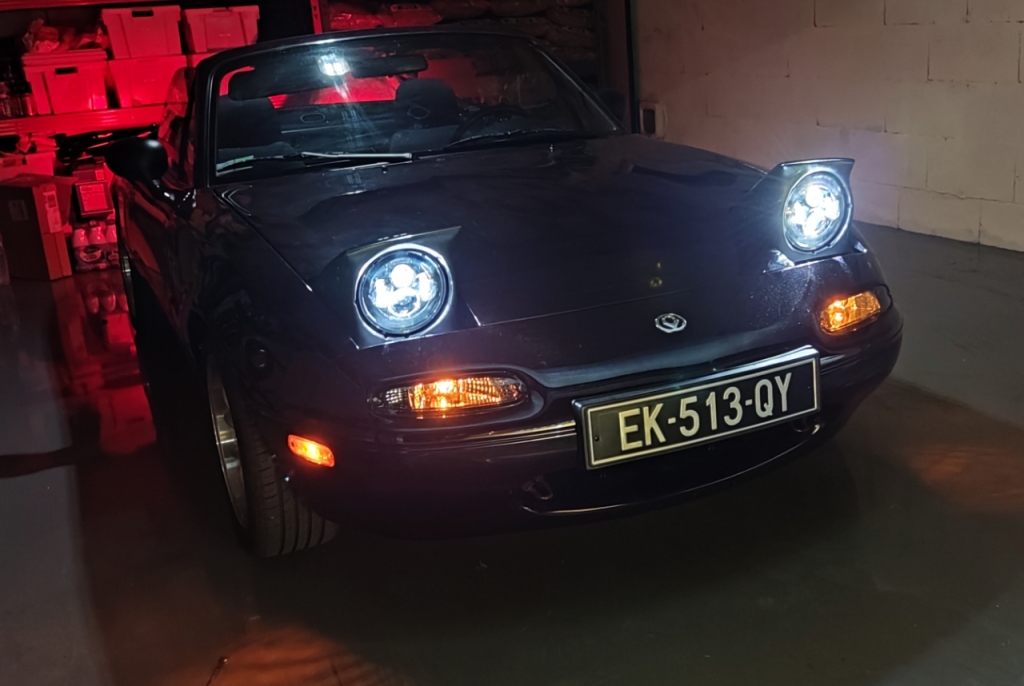

Petite nouveauté sur ma MX5 des phares led acheté une quarantaine d euros sur Aliexpress.
Le rendu est très sympa. :love2:

Et pour le réglage ça se passe comment? Comme ceux d'origine?
 Sujet du message : Re: Présentation de ma NA
Message Publié : Mar 18 Oct 2022, 21:50
Inscription : Mar 23 Mars 2021, 10:08
Message(s) : 139
Oui tu règles avec les vis d origine.
C est du plug and play. :oui:

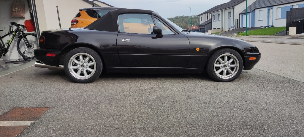

Installation des amortisseurs TEIN advance Z.
Ma voiture est rehaussée et plus confortable à roulé.
Très content du résultat :woo:

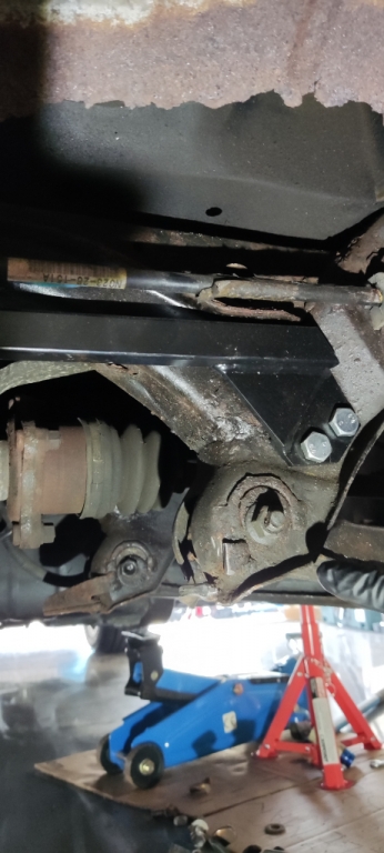

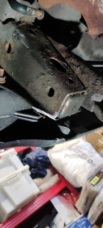

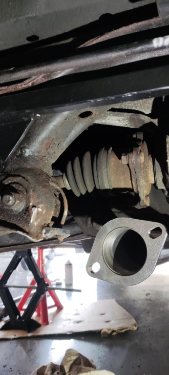

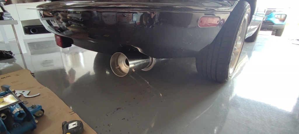

Installation aussi du pot Malian.
Changement du catalyseur ( plus long ).
J ai du coupé le renfort de la patte de l intermédiaire, car celle-ci touchait le châssis.
Ensuite J ai du coupé les deux attaches de la barre de renfort en forme de U.
Et pour finir une petite découpe sous le pare choc car le bout du pot cogné dedans.
Et voilà le résultat. :love2:
Le bruit est terrible, compliqué à monter mais le résultat est top. :love2:

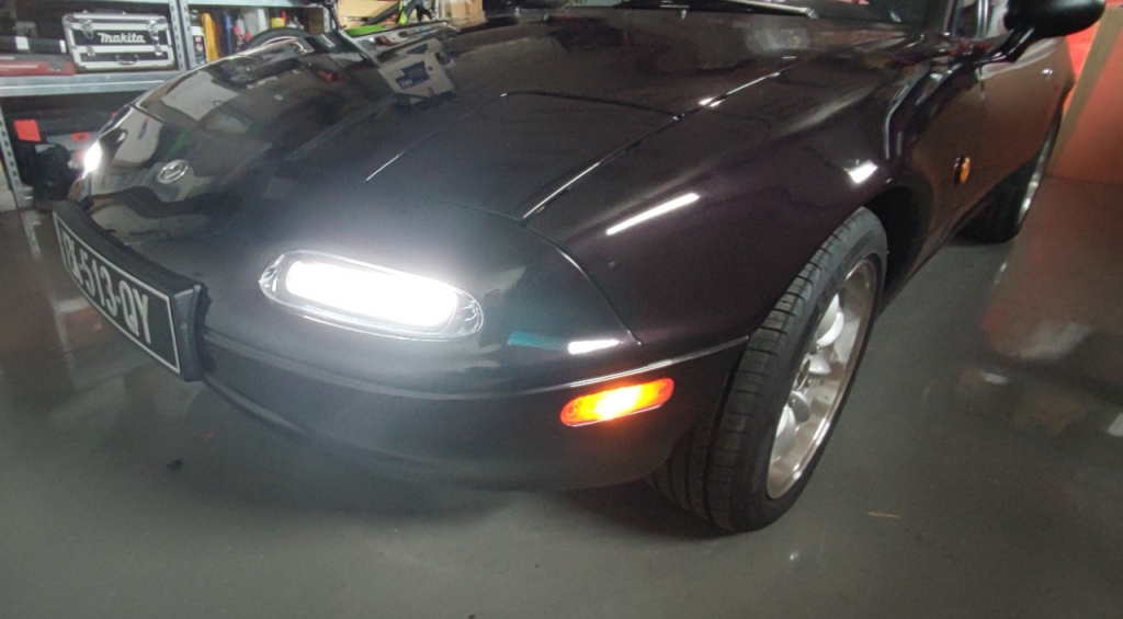

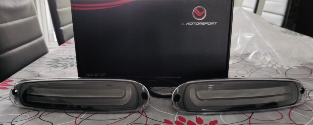

Nouveauté du jour :
Des veilleuses et clignotants dynamiques led de chez I.L.motorsport.
