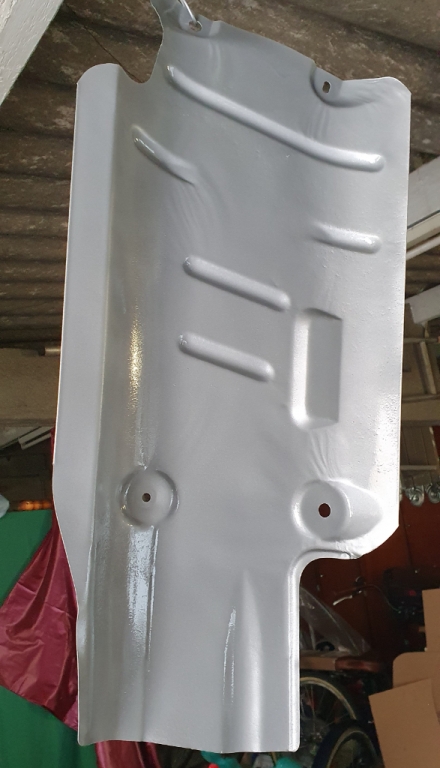

Pour la protection thermique la mienne aussi était bouffée, j'en ai trouvé une en état correct que j'ai repeinte avec de la peinture haute température

Une pièce décapée avec de la bonne peinture est probablement mieux protégée que les pièces d'origine.

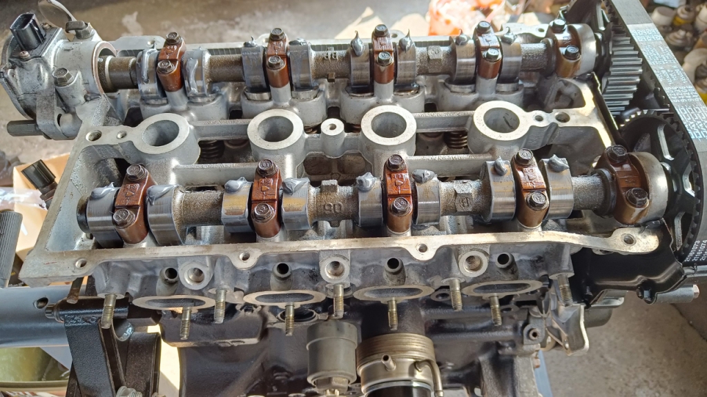

Depuis les dernières photos j'ai un peu avancé sur le moteur. Il est fermé maintenant, il me reste à nettoyer toute l'admission, l'injection, alternateur et pompe DA.

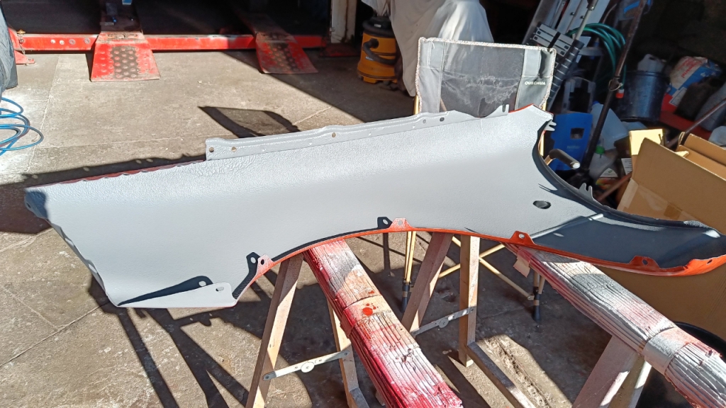

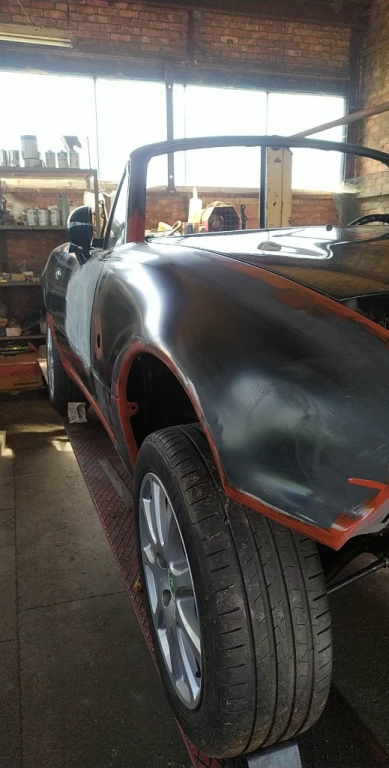

La carrosserie a également avancé mais rien de très visuel, elle est presque prête pour le primer.

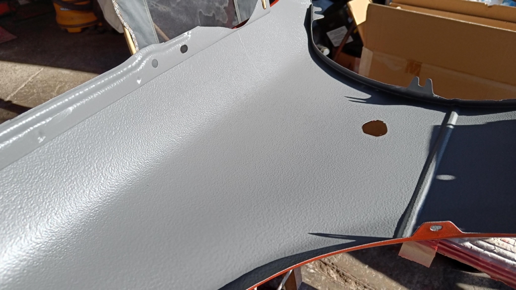

Les ailes avant ont également été mises à l'antirouille puis anti gravillons.
C'est le même anti gravillons 3M que sur la voiture, j'avais commandé 4 litres chez Autodoc et j'ai reçu 3 bouteilles de noir et une bouteille avec une étiquette de produit noir et un bouchon gris...
Par précaution il l'a gardée pour un endroit invisible et il a bien fait... (c'est un produit qui change de couleur en séchant, donc difficile de connaître la couleur finale en regardant la couleur du produit liquide).

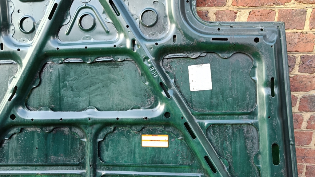

Bonus : une photo du capot que j'ai prise pour mémoriser le placement des étiquettes, on peut s'apercevoir de l'état de lubrification du compartiment moteur et du dessous de la voiture lorsque je l'ai achetée...

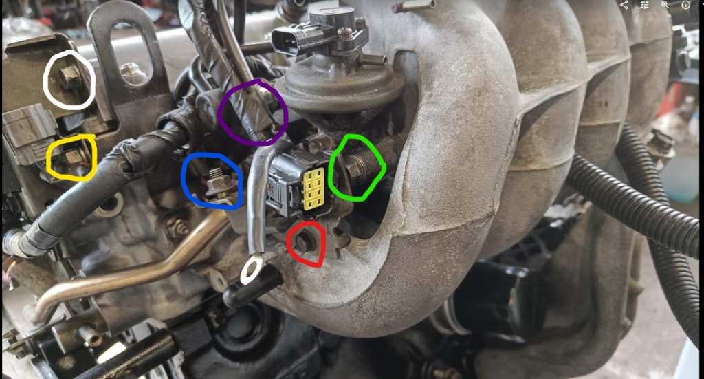

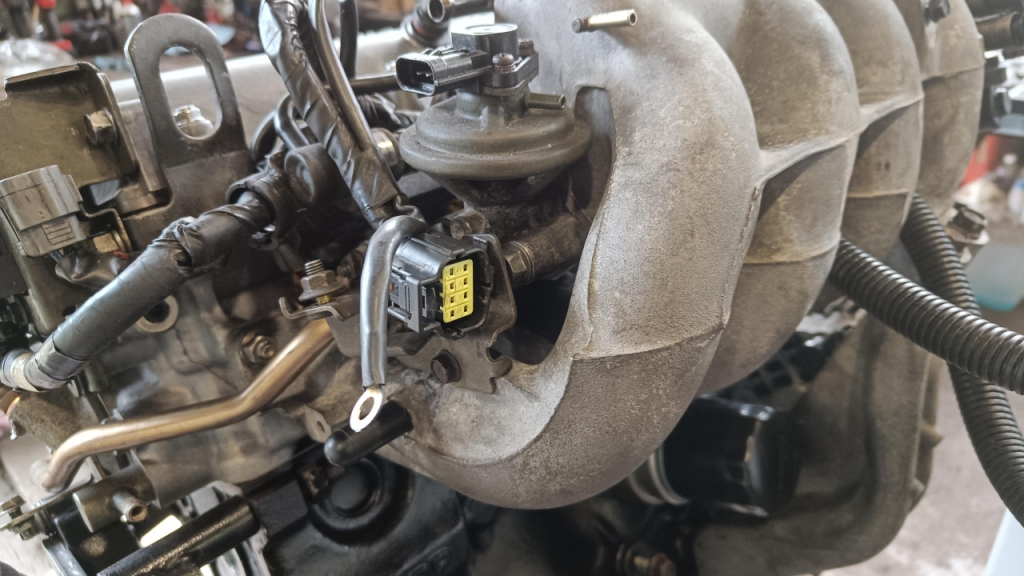

Savez-vous où se connecter le fil de masse ?

Au niveau de la patte pour accrocher le moteur que l'on aperçoit derrière, il y a une vis avec une tête de 10mm, ça doit se visser dessus.

Peux-tu me dire lequel exactement ? Le jaune d'après ce que je comprends ?
Le fil me semble trop court, peut-être ont-ils ajouté la toile isolante entourée en violet ? je dois l'enlever dans ce cas.
Concernant le faisceau d'injection :
1 Est ce que le faisceau est bien positionné ou doit-il passer par le dessous du régulateur de pression d'essence ?
2 Est-ce que le connecteur noir et jaune est bien orienté (vers l'extérieur) ou doit-il être orienté vers le moteur ?
Merci pour votre aide précieuse !

Il faudrait une vue de dessus parce que c'est aucune des vis visibles sur cette photo.
Dans mon cas je parle pour 1.6 mais je peux regarder sur la NBFL, c'est une 1.8 donc ça doit être proche.
