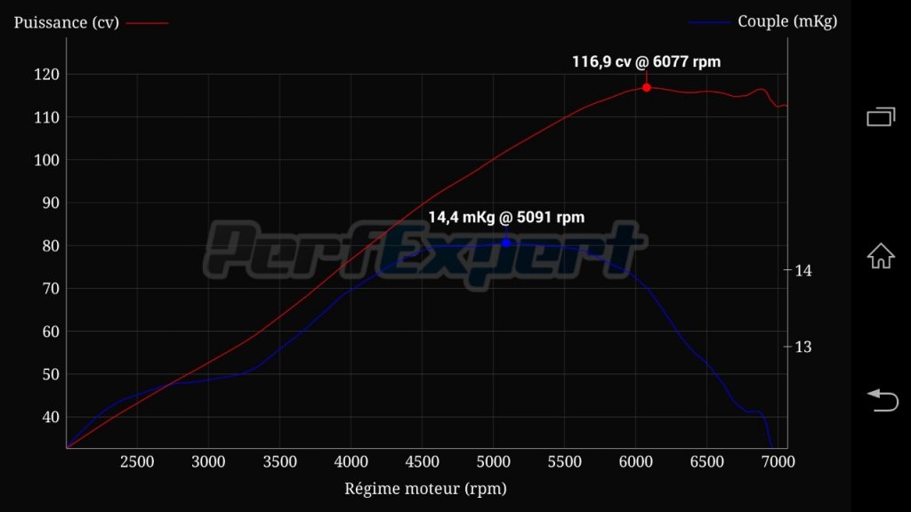

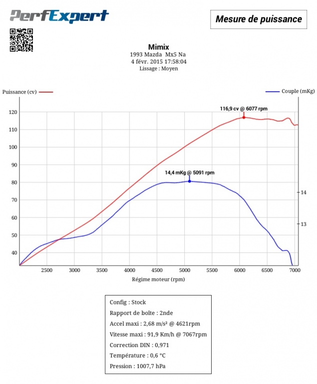

Ouais faut que tu t y mette ;)
J'ai vraiment été bleffé par cette application. C'est pas tant la valeur finale que je ne peux pas valider sans un vrai passage au banc mais plutôt la forme de la courbe qui représente bien le comportement moteur. Donc si tu modifie certains réglages et que tu veux contrôler leur effet facilement je pense que c'est une bonne solution.

Rah ouai c'est clair!
elle est bien proche de celle de mon passage étalon, c'est top ça! :bien:

Eric, Merci, tu aimes tant que ça ma courbe de powa? :aie: :lol:
EDIT: N4spd, je pense que c'est le tien qui arrive super tôt et mes AAC typé kéké avec un couple super haut perché...
Attention, le rabottage change aussi légèrement le calage des AAC par rapport au Vilo.
je dirais pas fan, mais je suis surpris de voir une telle différence entre les courbes de couple
Oui mois non plus, elle n'est pas aussi belle que l'origine, mais je pense que ça vient de la gestion là.
La mégasquirt va résoudre le problème, par contre le hardware a toujours ses défauts congénitaux ...
