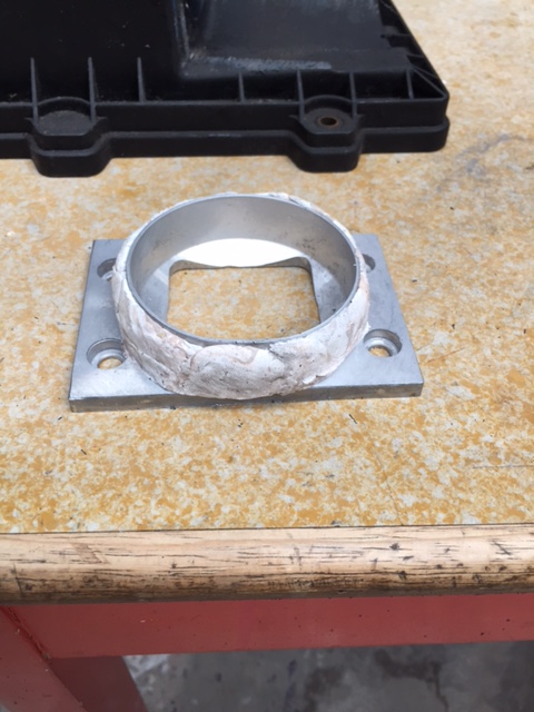

Regis_92N a écrit :
et voici la soluce de la mort qui tue qui déchire grave ça race!!
Je me lance sur tes traces !!!! Merci maitre Yoda :ricane:
Découpe de ce qui dérange
Trouver une fixation
Commencer le moulage avec de la colle 2comp
Ca seche et je remet une couche !!!
Miata 91 Red
Les rouges vont plus vite !! :D (mais pas pour l'instant :)
Belgique / Chaumont-Gistoux
Goemy is my Name, Topdown is my Game.
 Sujet du message : Re: [NA] Regis_92N / la BANANE!
Message Publié : Jeu 9 Avr 2015, 11:34
Message(s) : 7671
de la colle bicomposant après filtre j'aurais pas confiance! :aie:

c est de la pâte en fait et quand c'est fixé et dur ca ne bouge pas d'un poil,
Si tu parle de décollement et de morceau qui se détacherais, je dis presque impossible avec ce genre de colle !!! Mais c'est juste mon avis.
je n'ai pas dans mon magasin un silicone assez liquide pour "couler" !!!!
d'autres avis ?

Goemy a écrit :
Tu l'as trouvé ou la fixation?

j'avais acheté un kit standart pour changer mon admission, mais a part cette pièce je n'ai rien su utiliser. donc je l'ai revendu a un pote mais j'ai gardé cette piece
le kit c'eatit pas celui la mais presque
