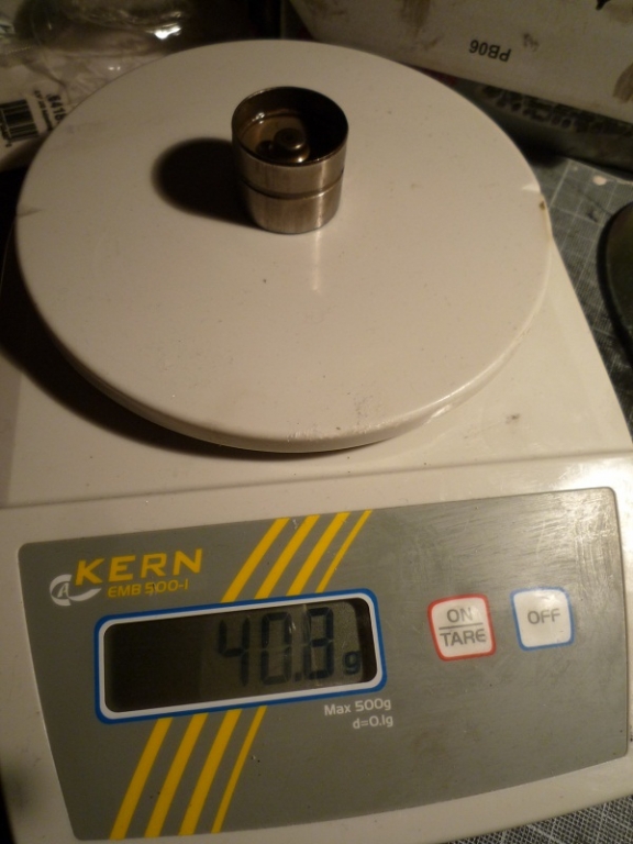

Poussoir Méca NB 1600
poussoir hydrau, blindé d'huile, de Kia 1.6 16v
j'vous dirais si ça vaut le coup!
bon à mon avis je ne vais pas sentir grand chose, mais bon j'observe moi aussi sur mes courbe de banc une légère inflexion vers 4200 tr/min (stock, bien moins visible modifié)

Yep, dès que j'ai sorti le poussoir du puis j'ai senti sa "balèzitée" :lol: :aie:
Yep si il n'y a pas de fuites, pour X raisons, sur un moteur stock il y aurai un gain similaire à celui du bouquin de Guillaume.
Attention toute fois, le fait d'avoir un jeu de fonctionnement "court-circuite" une partie des "rampe" des AAC, il en résulte de plus grandes accélérations soupape avec des effets acoustique du coup renforcé et potentiellement des épures plus favorables.
avec ces poussoirs je vise un gain sur les 2 plans :geek:
