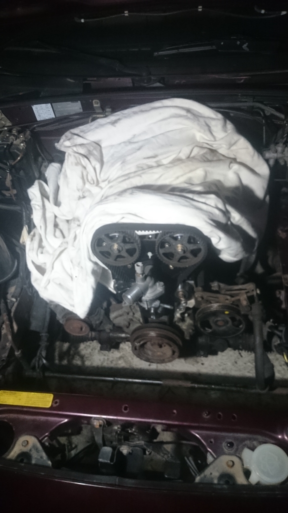

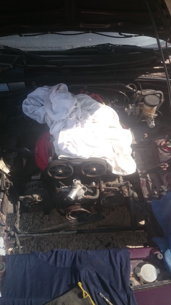

Grosse journée hier et comme d'habitude tout est bien rouillé (en surface) mes se dévisse parfaitement alors ça va.
Sur cette photo j'ai enlevé:
l'admission complète (pire, filtration...)
Le système de refroidissement (radiateur, durites...)
Le cache culbuteurs.
Prêt pour la distribution

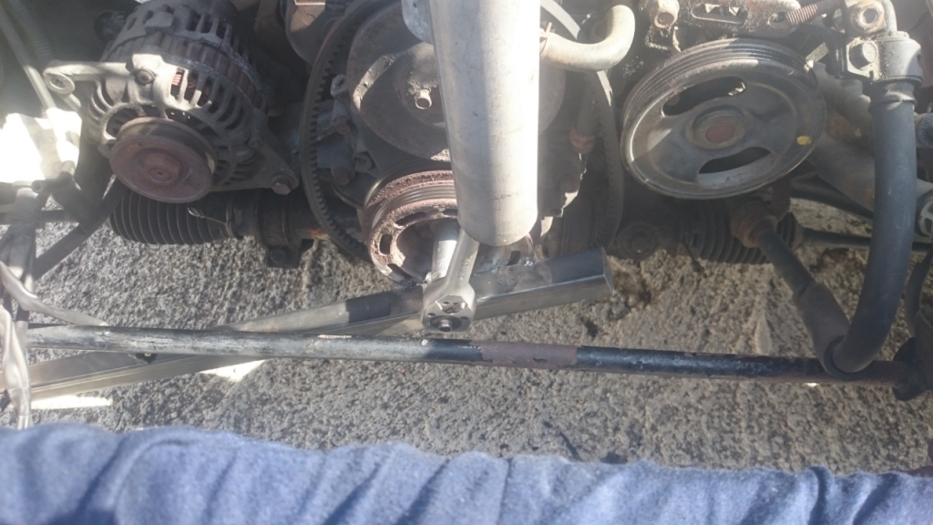

N'étant pas là première distribution que je fait sur mx5 on a essayé pour dévisser la poulie de vilebrequin la technique rallonge et coup de démarreur mes rien y a fait!!!
Restait plus qu'à souder un tube sur la poulie et dévisser l'écrou.

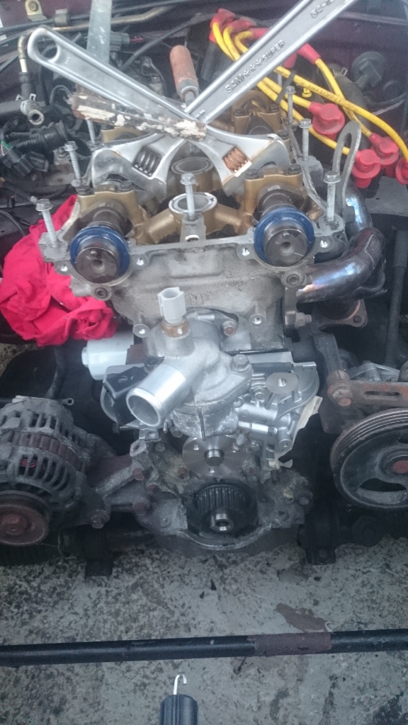

Joints spy arbres à cames neuf, joint spy vilebrequin neuf, pompes à eau et ses joints neuf, pipes à eau révisées nettoyées!
Pour pas changé on a finit de nuit la distribution est remonté, calé sur ses repères.
Suite au prochain épisode
