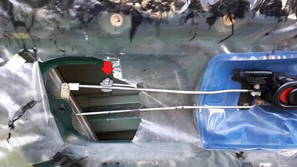

J'ai réparé le verrou conducteur aujourd'hui, je peux enfin verrouiller la voiture :woo:
Le coupable était la pièce métallique sur les deux barres, la vis la plus proche de moi sur l'image ci-dessous n'était pas assez serrée, la pièce était donc de travers et ne suivait pas le mouvent comme il fallait. J'ai quand même mis 2h avant de trouver ce qui n'allait pas parce que je regardais au fond de la porte, là où il y a le verrou...

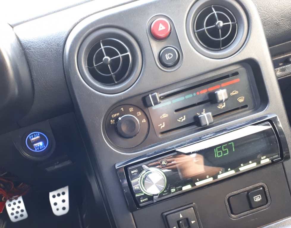

La petite modif du jour a été l'installation d'une vraie prise usb à la place de l'allume-cigare, qui ne servait que pour mettre un chargeur usb... La prise usb tient bien mieux que l'allume-cigare que j'ai pu enlever avec un doigt, comme s'il n'était pas maintenu derrière.

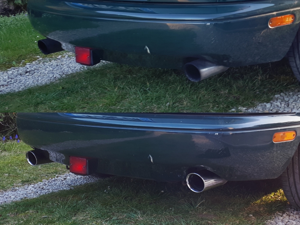

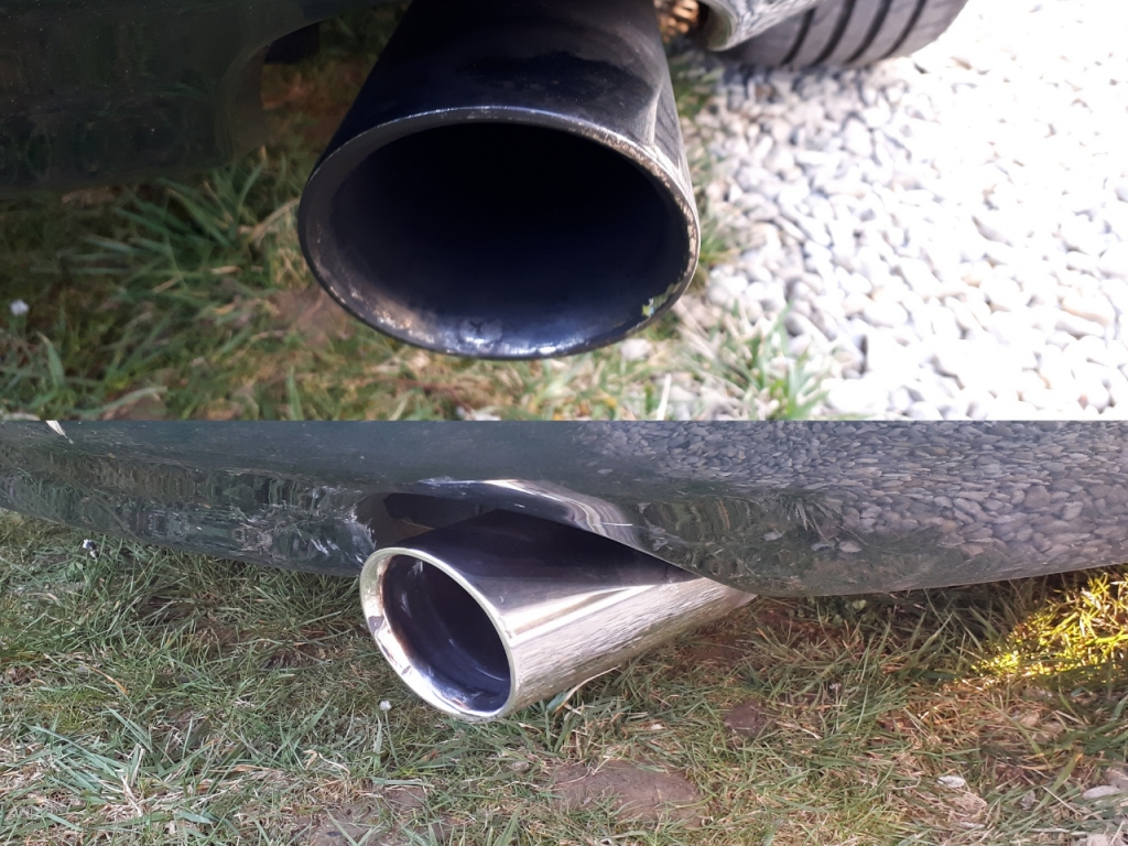

Après ça j'ai passé pas mal de temps sur les sorties d'échappement qui n'ont à mon avis pas été souvent nettoyées :D
Nettoyage au Belgom Chrome/Alu suite aux conseils de Puy0 :jap:
La différence est flagrante, je vois enfin les sorties d'échappement :cyp:
C'est pas encore parfait de près mais je recommencerai bientôt.

Le Belgom c'est excellent, j'ai réussi à récupérer des sorties qui semblaient perdues! Ça fonctionne bien sur les seuils alu également ;)

Juste pas très convaincu par la couleur bleu du port usb.. de quelle couleur est le reste de l'éclairage intérieur du tdb ?
MX-5 NA Jazz Festival
MX5 photos on FlickR
Message Publié : Sam 23 Mars 2019, 08:31
Message(s) : 2587
Un vert un peu moins vert que sur la NB, qui tire sur le jaune.
J'en ai cherché un de la bonne couleur mais c'était soit bleu soit rouge dans ces dimensions :tantpis:
