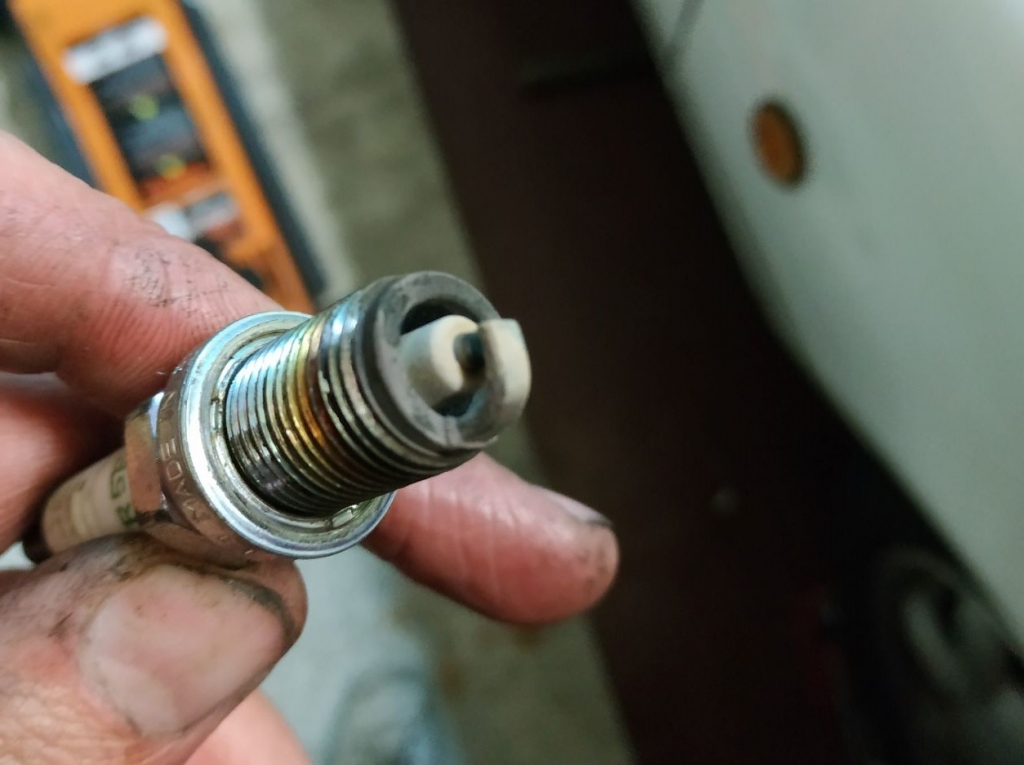

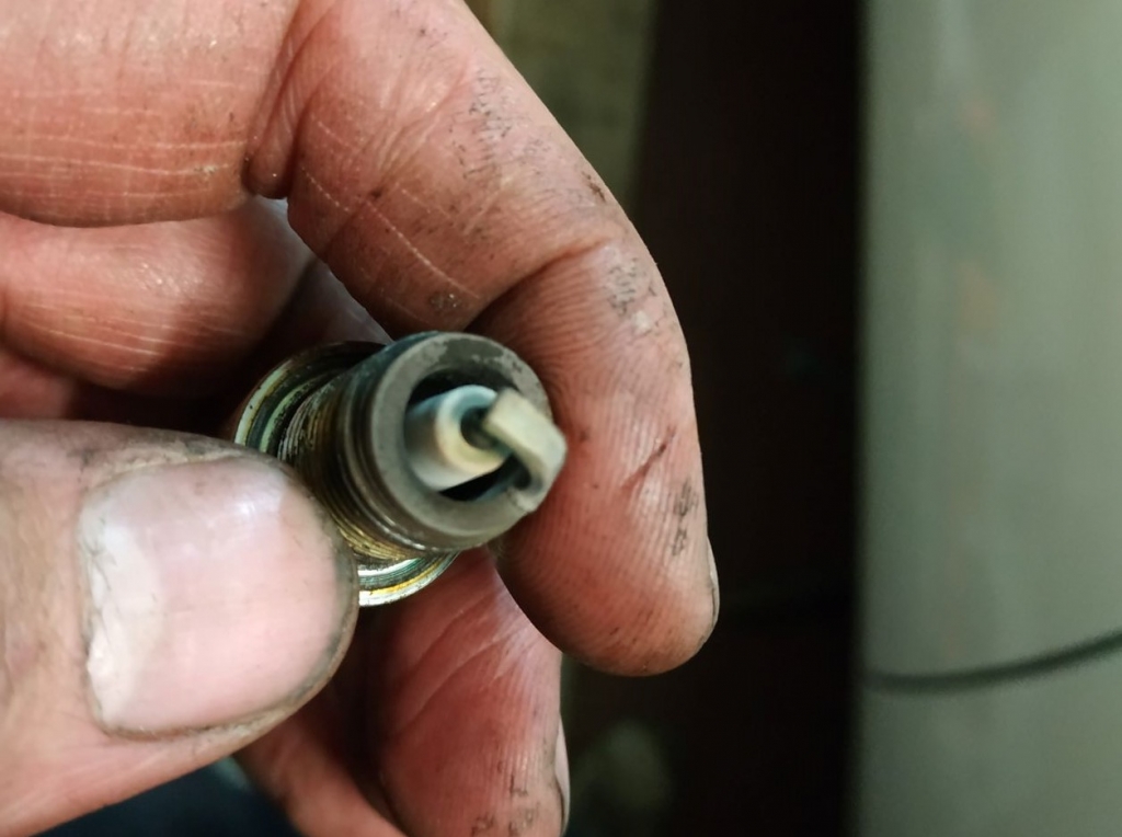

Mais bon depuis Samedi c'est la Merde, âpres moteur chaud, elle s'est mise à tourner comme une patate ( genre sur 3 cylindres quoi)
J'ai changé les bougies, c'est pareille .
Donc pour moi ce sont les bobines qui sont mortes .
Donc au programme, nouvelles bobines, nouveau faisceau et nouvelles bougies !
Je pense partir sur des bobines Driftshop . ( Elles ont l'air pas mal et a un bon prix)
Ou avez vous acheté vos faisceau silicone de bougies ? j'en cherche des noir ou bleu.
Pour les bougies, j'avais vu qu'il fallait en prendre des iridium ou un truc du genre.
Si vous avez l'info c'est cool que je commande tt ca rapido .
Et pour finir, je trouve les bougies bien blanche quand même non ?

pour les bougies non c'est pas choquant, avec les carburants actuels c'est fini la couleur brune.
pour le faisceau silicone, juste prendre une marque connue et ça va bien.... bien sûr il y a des modèles renforcés si tu préfère.

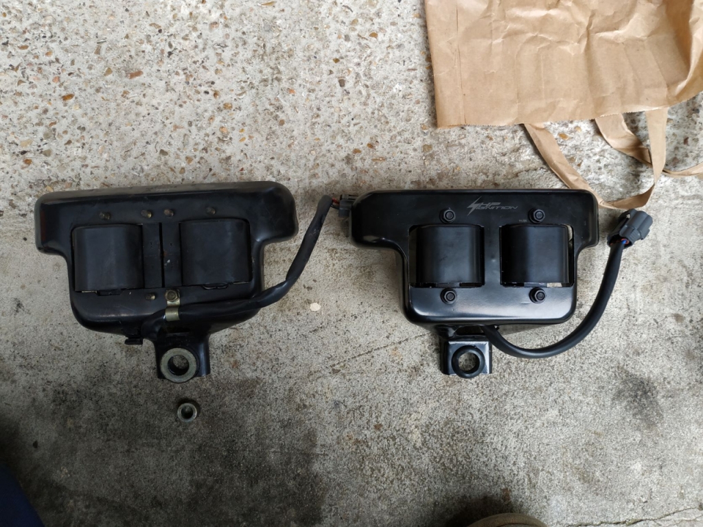

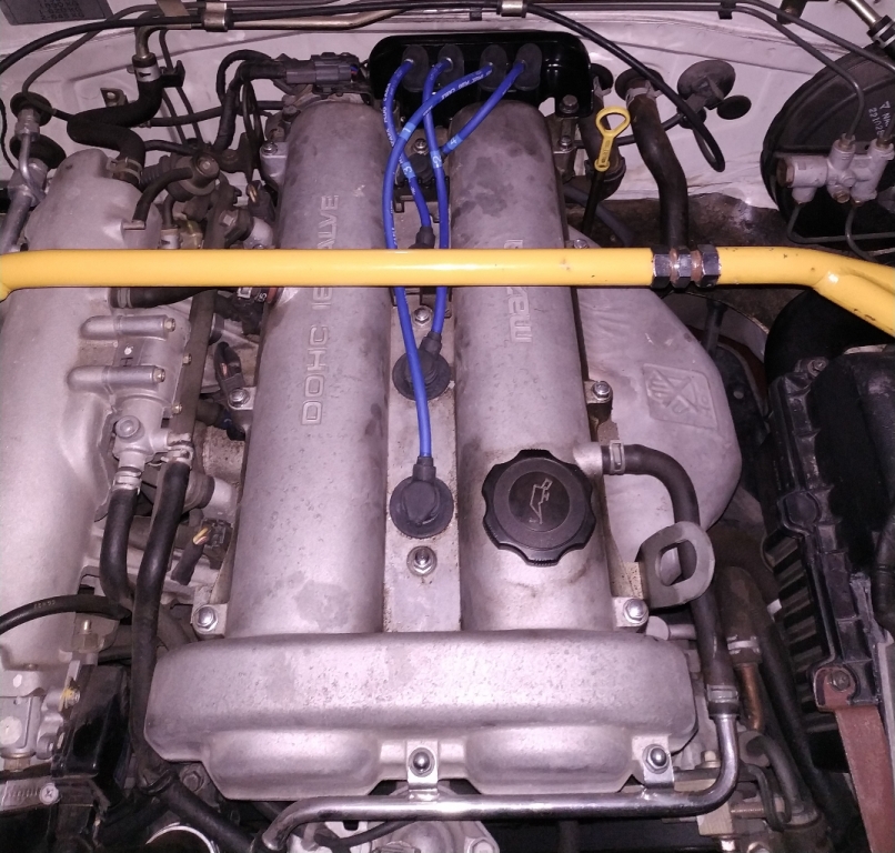

Pour donner suite à la panne, c'est résolu :beer:
Le coupable ... le faisceau de bougie, clairement.
J'ai quand même remplacé les bobines au final (ainsi que les bougies) car je sais pas ... des fois j'avais l'impression d'avoir des petites ratés, que je n'ai plus avec les bobines driftshop
Concernant ces dernières, des petits bémols à signaler :
- faisceau trop court, ça oblige à tirer dessus pour le re-clipser sur son support .. bof ( j'aurai peut être du récupérer le faisceau d'origine maintenant que j'y pense...)

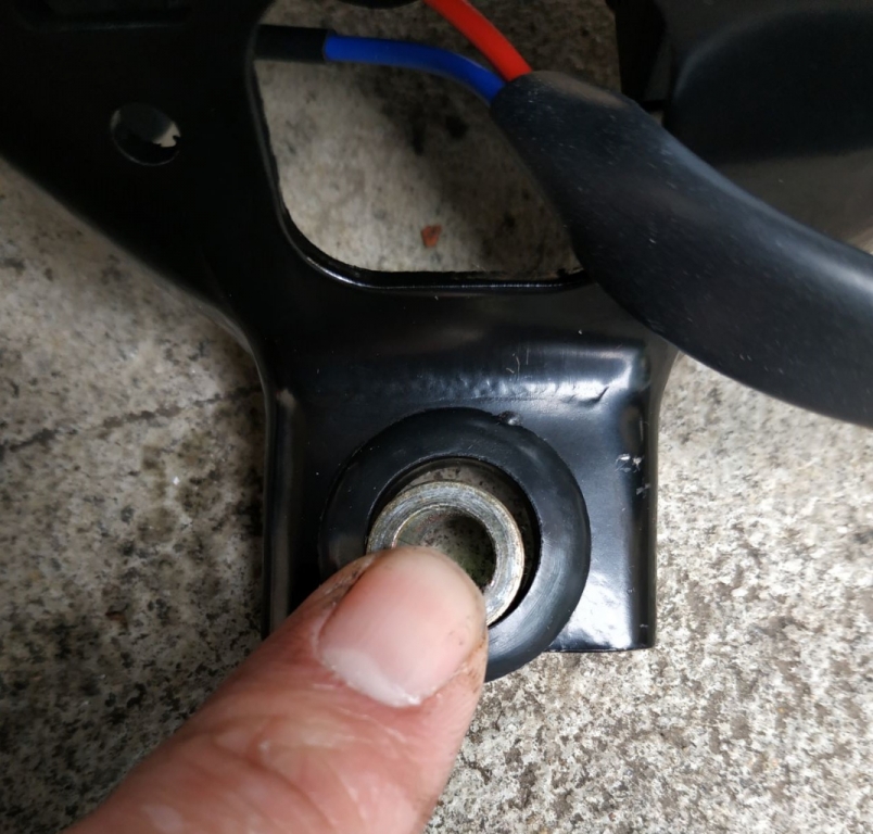

- le trou de la vis "de merde" derrière est trop gros par rapport à celui de l'origine, donc la rondelle se balade, il faudra donc soit récupérer l'ancien silentbloc, et si comme moi il se décompose complétement, trouver de quoi combler ce jeu ( bout de gaine qui traine et qui résiste à de forte chaleur )

Avec des beaux fils tout neuf et de belles bougies qui vont bien !
Clairement, ma voiture marche mieux, donc ça fait tjr plaisir !
