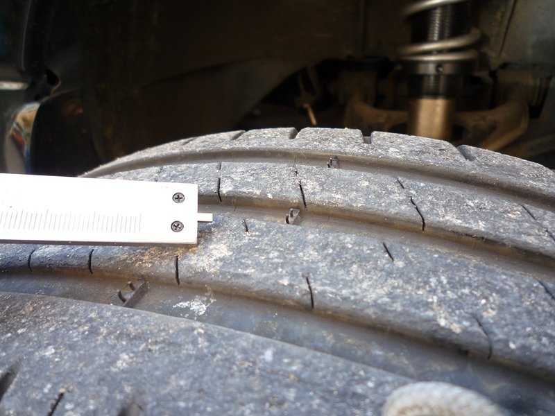

Les pneus => Nickel, je suis même étonné de ne pas les avoir plus mangé, faut dire que je suis plutot grip pour le moment (ou plutot lent, ce n'est pas incompatible :D )
Il me reste entre 3.4mm et 3.7mm avant témoin :D

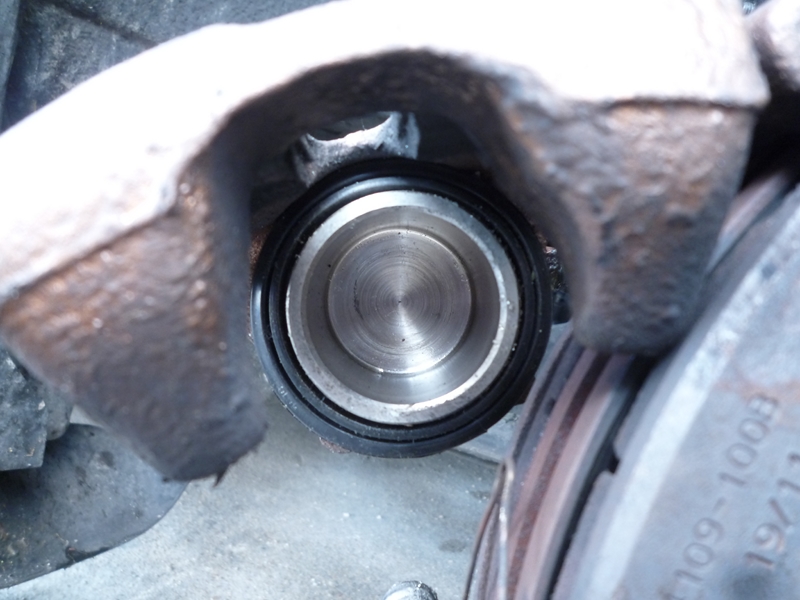

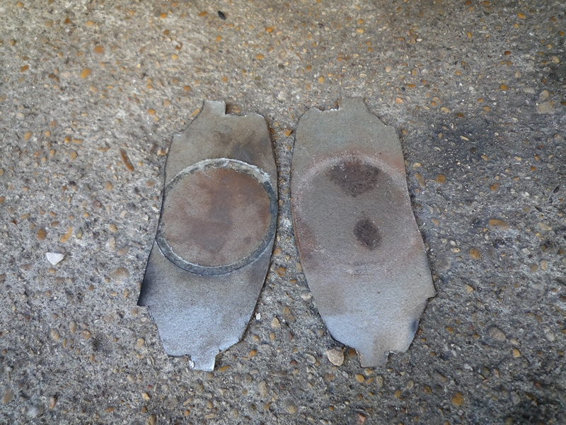

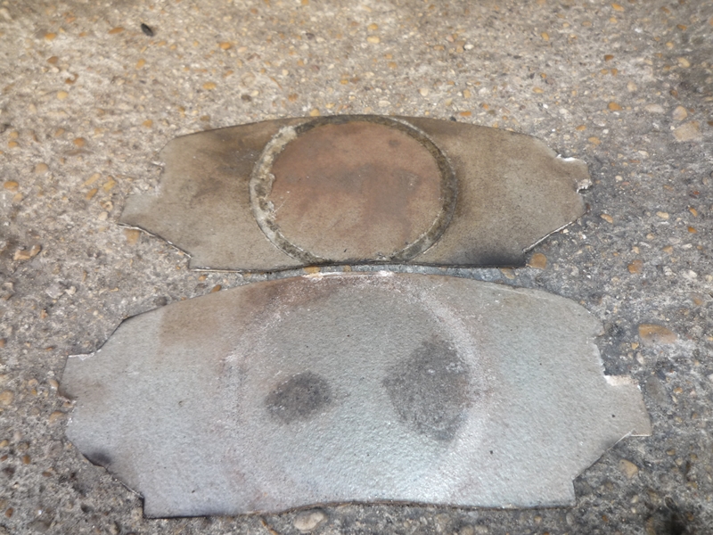

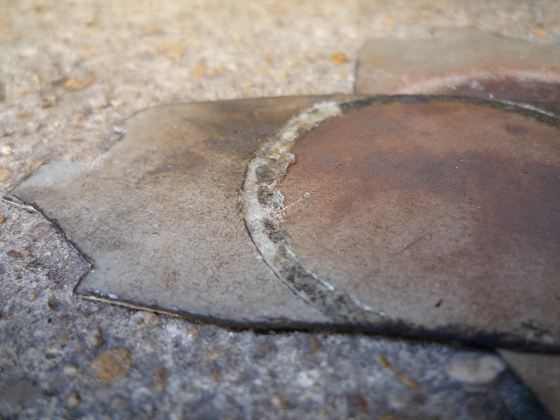

Les plaques Mica sont Ok, la face en contact direct avec le piston présente une surface bien maché et ayant perdu un peu de son enduit de Mica, les autres face, trace de pression, un poil maché mais binne.
le reste est en parfait état.

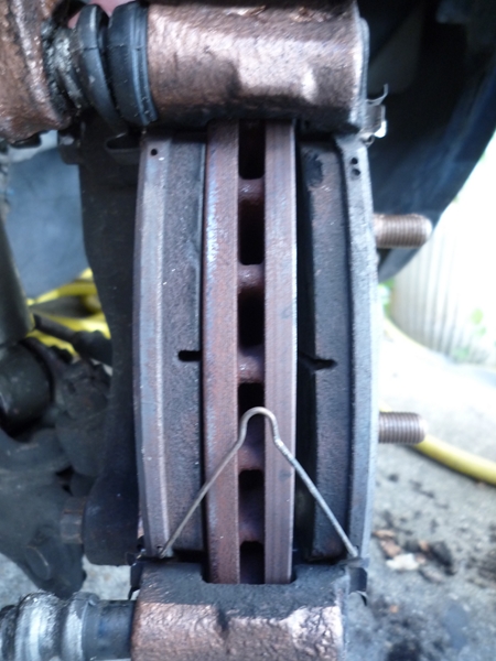

le disque, bah bleu quoi, à mon avis de nuit ça aurait été zoli à voir :cyp:
Faudra passer sur du 1.8 pour etre OK sur piste car là me^me avec du ducting ça sera insuffisant.
Plaquettes, Ok, trace de glaçage sur l'exterieur (Chaud chaud donc!)
usure marginale.

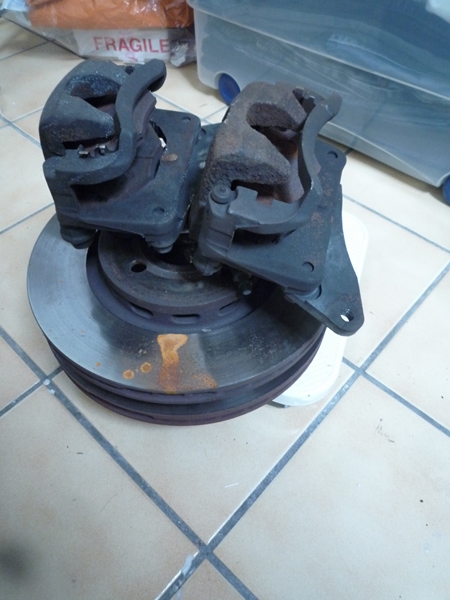

patST a écrit :
Pour le kit de support de frein il fallait te réveiller avant que je le basarde!!!
Donc voilà! le hasard (ou pas) à voulus que tes EX pièces PatST me revienne, par moi même leur cycle des réincarnation prendra fin, leur Karma sera lavé dans mes eaux et elles atteindrons leur réalisation, mon Nirvanna ...
Il va faire chaud en enfer :ricane:
Si je veux faire du zèle, je pourrais en plus tester la config 1.8l juste en achetant une paire de 255mm.
Mais bon je préfère me ménager de la marge maintenant :oops:

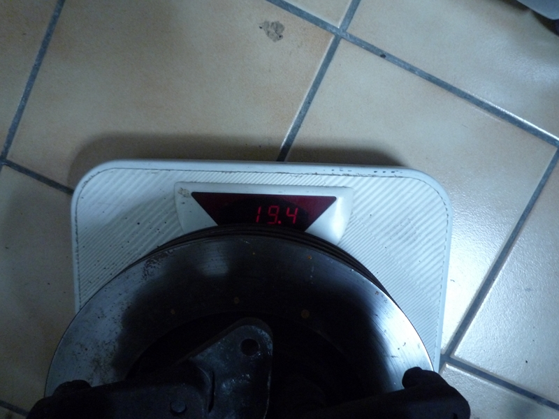

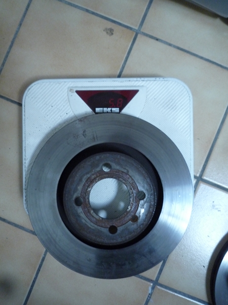

Quelles grosse galettes, serait intéressant de connaitre la différence de moment d'inertie, je crois que je vais allumer solidworks :geek:
j'me tatte sur les plaquettes à mettre...

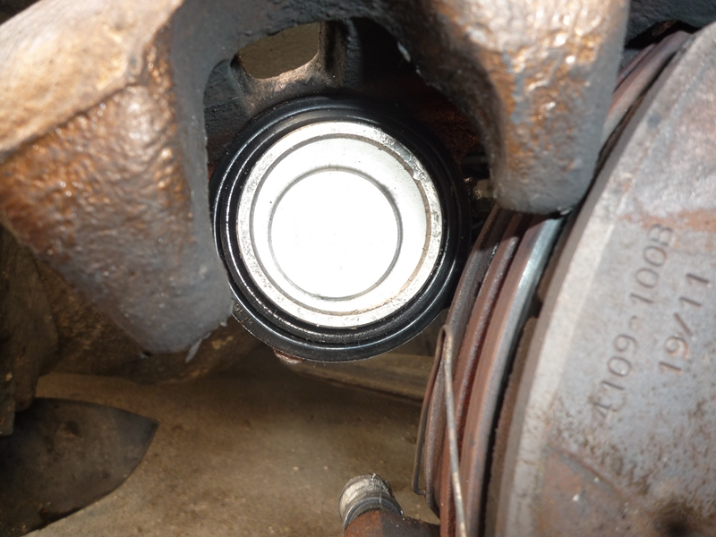

Et ptètre même pour un chemisage inox des piston de 1.8l?
à moins que se soit les même que ceux de 1.6L auquel cas je swaperais
