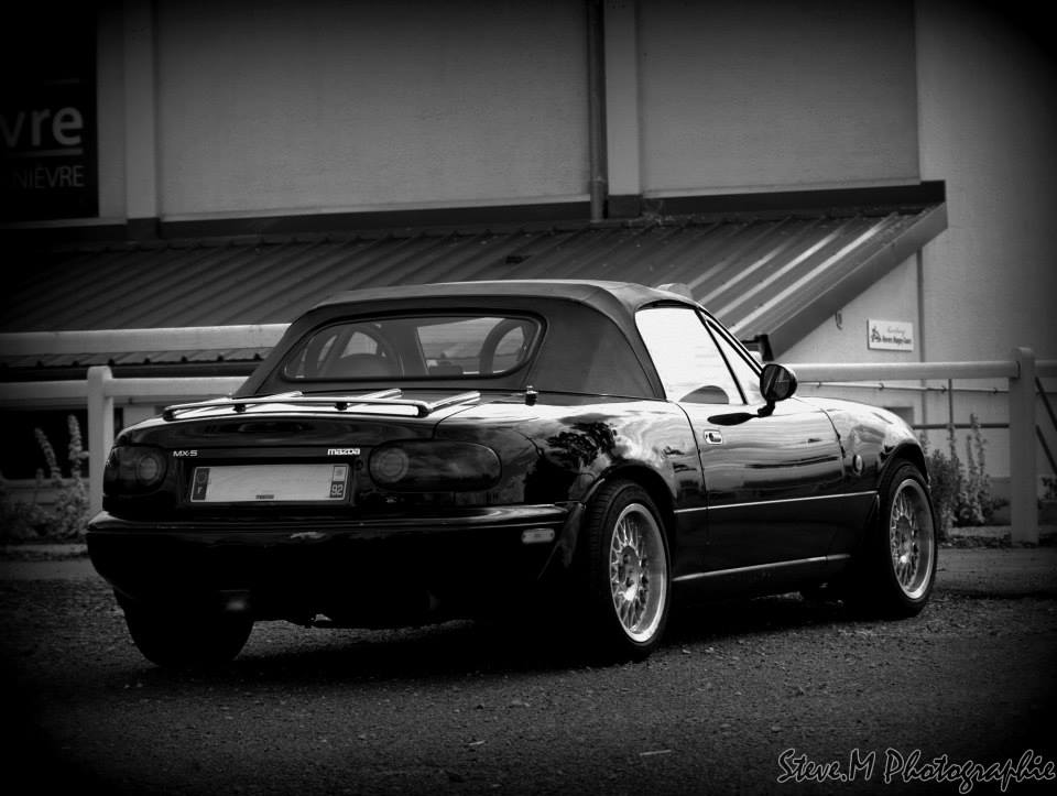

class la tof noir et blanc :jaime:

C'était dès mon arrivée, sur le parking du karting de MC j'ai fait 1:10:909, à froids comme ça c'est pas mal, et un truc du genre 1:08:888 à la seconde session.
@Marco,
J'ai cramé mon parechoc car ma ligne est insuffisamment tenue en latéral.
je ne peux pas réutiliser la pate de fixation boite/collecteur d'origine qui assume à elle seule ces mouvements, la ligne se balade donc de droite à gauche avec une forte préférence pour le coté conducteur....
faudra que je trouve une soluce avant que se soit le collecteur qui trinque :sic:
si vous avez des soluces ;)
la fixation de Jass performance est trop rikiki pour les secondaire de mon collecteur :tantpis:
et pour la fente, c'était comme ça quand je l'ai acheté ;)
