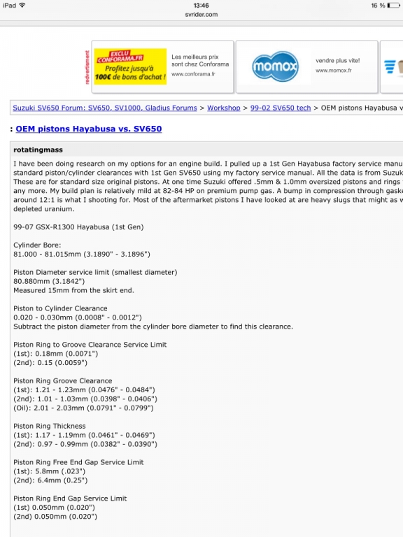

voici déjà quelques infos pistons
:arrow: pn; 12111-24f11-0f0
:arrow: rv; 11:1
niveau prix ça sera difficile de faire mieux qu'e-bay ;)

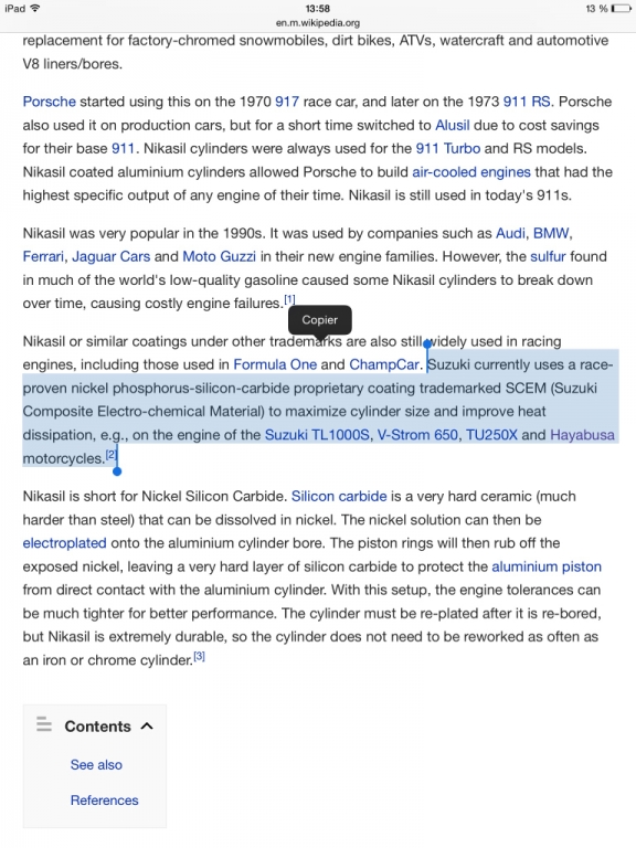

traitement cylindres

Ok du Nikasil ... PatST! à l'aide! :D

Le nikasil c'est pas dépassé comme traitement?

si c'est dépassé! on est passé au plasma depuis! :cyp:

Regis_92N a écrit :
@Nyquist,
:D
Ouaip c'est prometteur et un peu poussé dans le swap/mix de pièces mais bon tant que ce n'est pas monté et que le moteur ne tourne pas comme une horloge c'est 80€ pour faire jolie :geek:
80€ :etonne: t'as quand même pas eu 4 pistons et 4 bielles pour ce prix ?
Dans le pire des cas, tu pourras recycler le piston en cendrier design :aie:
