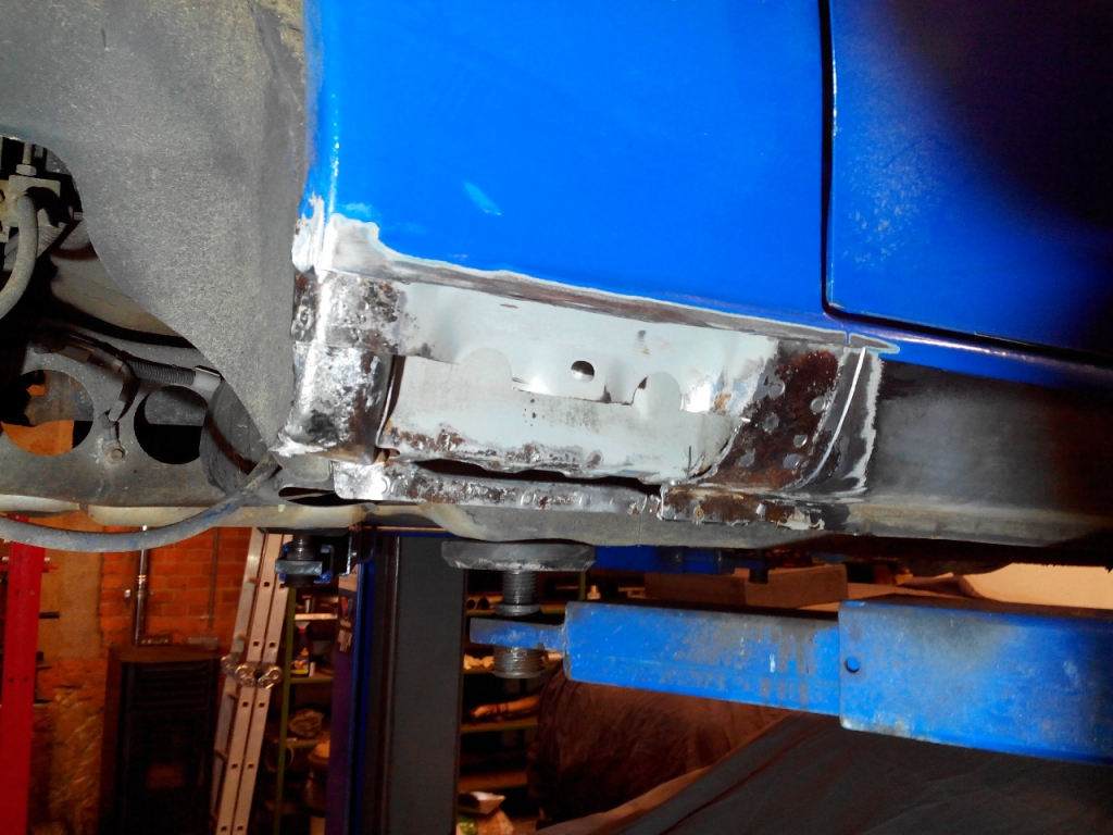

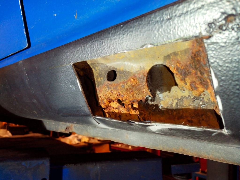

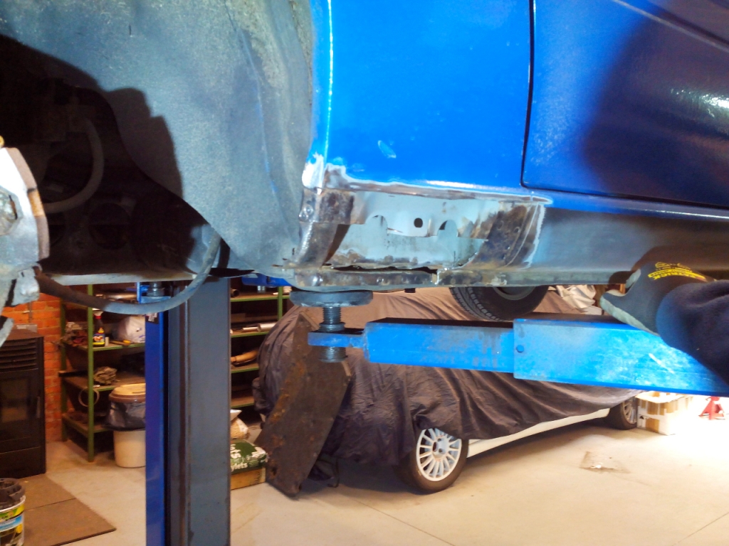

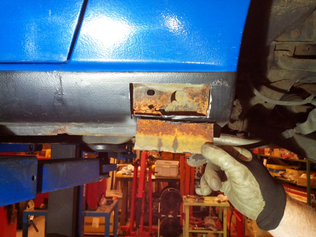

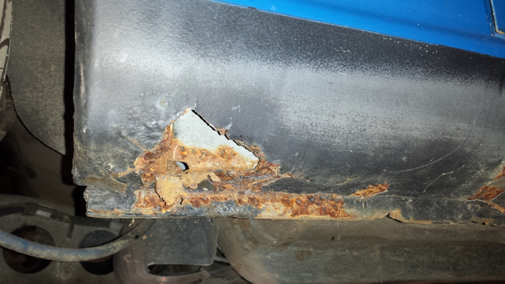

Voici un peu de nouvelles de ma Blue Mariner.
Après le gros entretien, on s'attaque à ce qui devait être fait... les bas de caisse. :boxe:
Voici l'état au début:
L'autre côté est "propre" mais en regardant de plus près, je vois quelques bulles dans la peinture.
Après découpe, la "réparation" ne vaut pas grand chose:
Après découpage et décapage, on arrive à ceci:
J'attends de recevoir les bas de caisse pour pouvoir finir... :faim:

Et reformer une tole identique non ? pas possible ? car a priori tu es plus qu'equipe ;) ou alors demander a un carossier :)

Bon courage :)
Dommage d'avoir débordé le poncage sur le bleu, tu aurais ou n'avoir que du noir à repeindre :D

Ma bleue roule depuis l'année passée. Les bas de caisse ont été réparés, l'aile changée et après quelques galères peintures (merci le magasin qui m'a vendu le mauvais produit pour dégraisser :boxe: ), la voici à nouveau sur ses roues.

Tu en as eu pour combine pour refaire les bas de caisses ?

Ça m'a couté un frère que je remercie encore :oui: (il a suivi une formation dans le domaine), un papa qui a pris le temps de former un tôle à l'ancienne, du temps (beaucoup de temps)... et une roue anglaise!
Ça représente beaucoup de boulot et à refaire, je ne sais pas comment je m'y reprendrais. Je conseille de trouver un bon carrossier honnête qui prendra le temps nécessaire (même si ça doit couter un peu plus).

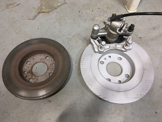

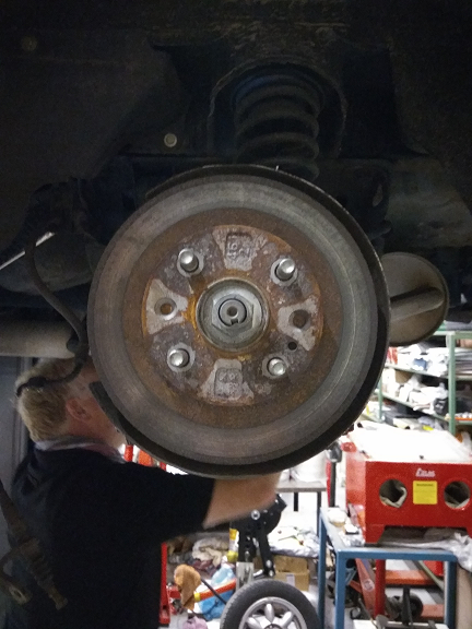

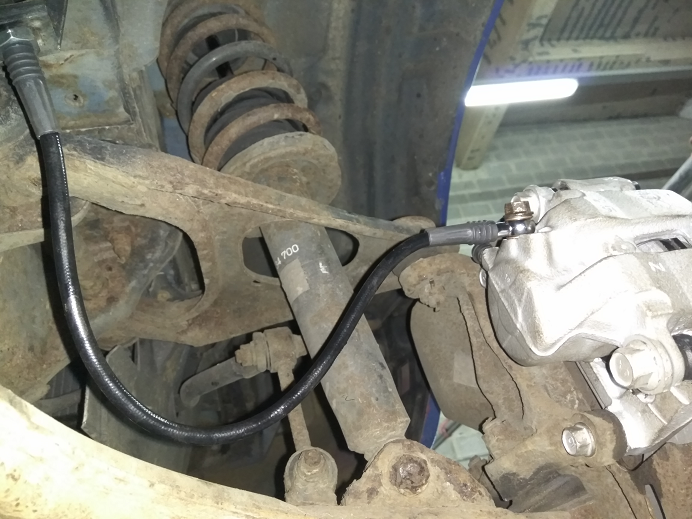

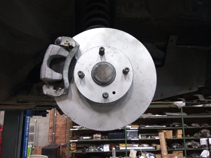

Depuis le début, je trouvais vraiment les freins pas très incisifs. Sans ABS et avec peu de feeling à la pédale, je trouvais ça limite.
Du coup, j'avais racheté des freins complets de 1.8, des nouvelles plaquettes, un kit de nouveaux joints et des durites aviation. Voilà le résultat!! :love2:
Les freins d'origine dont l'âge de chaque composants étaient inconnus et sûrement (très) trop vieux.
Pendant
Et après
Je suis d'origine :D
Il ne reste plus qu'à purger et je pourrai comparer à l'ancien freinage. :faim:
Je suis passé en 1.8 pour avoir un freinage plus mordant (je n'aime pas les freins trop progressifs) et prévoir pour les éventuelles sorties piste.
Ma Blue Mariner
Message Publié : Sam 12 Août 2017, 20:39
Inscription : Mer 29 Oct 2014, 21:50
Message(s) : 107
Localisation : Belgique
Retour sur les freins: c'est top! La voiture freine bien en ligne avec un bon feeling. Elle n'a plus tendance à se mettre en travers sur les très gros freinage, ce qui n'était vraiment pas sécurisant.
