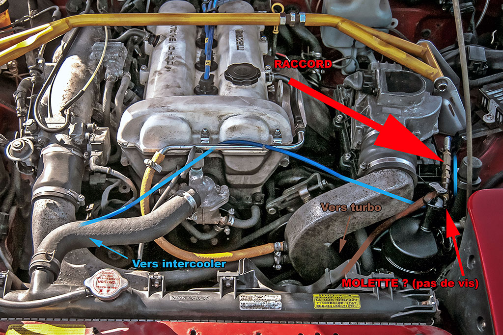

Justement en abordant le sujet du cliquetis, j'ai une pièce étrange visiblement non stock installée/bricolée qui va via durites de l'intercooler au turbo avec un réglage possible via pas de vis non sécurisé d'ailleurs ce qui m'inquiète car avec les vibrations il est possible que cela gigote :sic: A priori ce serait un réglage de wastegate mais impossible de diagnostiquer le paramétrage à l'heure actuelle...

Je veux bien une photo Grijze :geek:
Si ce tube va au poumon de Wastegate et part du circuit de sural après le compresseur c'est fort possible que se soit la régulation de Pression de suralimentation :)
c'est peut etre un "robinet" pour tromper la WG et avoir plus de pression.... toucher à ce facteur seul est risqué :aie:
C'est un truc dans le genre?

Voici une photo, la voiture est un peu loin de mon habitation donc je ne sais pas facilement aller photographier. J'espère que cette dernière est assez explicite :jap:
