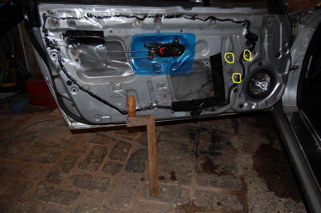

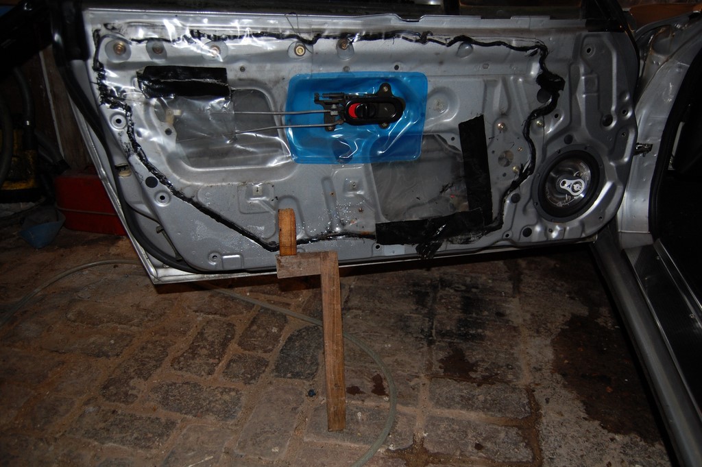

dans un mail au cours de nos échanges, le vendeur m'avait prévenu que la vitre passager ne fonctionnait plus
en substance "on entend le moteur tourner, mais la vitre ne bouge pas"
lors de l'essai en effet on entend le moteur tourner & la vitre ne bouge pas, ce qui moi ne me gène pas plus que ça (pour l'instant :lol: )
durant le voyage du retour sur autoroute pas de remarque particulière, mais sur petite route bosselée et tournoyante un joli 'klang' se fait régulièrement entendre, de plus la vitre ne fait plus contact avec le joint de capote - dommage quand il pleut - :ricane:
ni une, ni deux je vais voir ça de plus près
je vous laisse découvrir vous même :ptdr:
précision si besoin est, les cales ne servent pas à tenir la portière ouverte :o
à suivre ...

Que d'eau, que d'eau, aurait dit le président Mac Mahon.
Je donne ma langue au chat quant au rôle du morceau de bois. Je ne vois pas de moteur de lève-glace mais je suis novice dans le domaine des portières de mimix, que je n'ai jamais touchées.
Sinon, vu le taux d'humidité, assure-toi que cette partie de carrosserie ne servait finalement pas de second vase d'expansion :P
ben les morceaux de bois devaient servir à tenir la vitre en position haute en étant coincés entre le bas de cette dernière et la tôle du bas de portière :ptdr:
pour ton info le moteur de lève vitre est derrière la tôle je t'ai repéré les trois écrous de fixation
pour l'eau c'est tout simplement le ruissellement ... il pleuvait 'un petit peu' quand je l'ai rentré dans le garage :ricane:

Honnêtement, j'ai bien pensé une seconde que la cale de bois servait à tenir la fenêtre, mais je n'ai pas osé l'écrire de peur de passer pour un vil médisant :roll:
