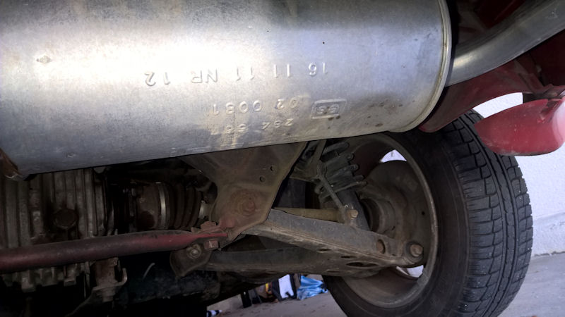

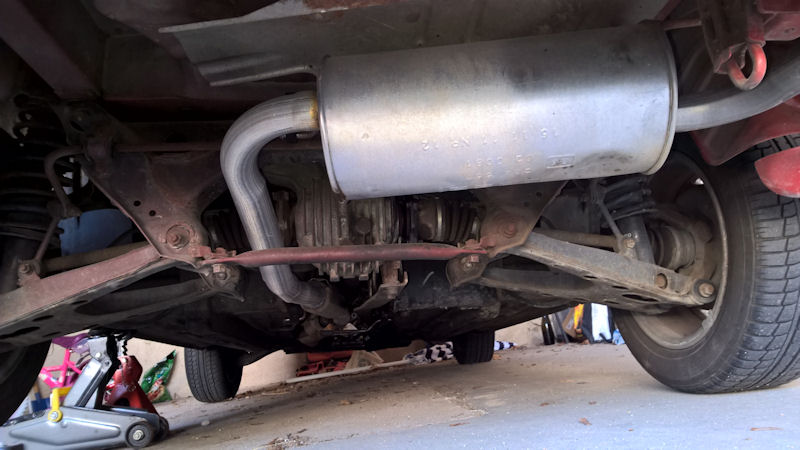

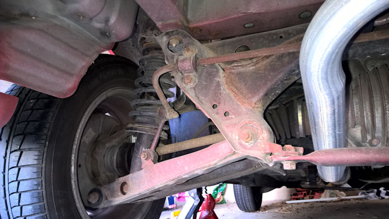

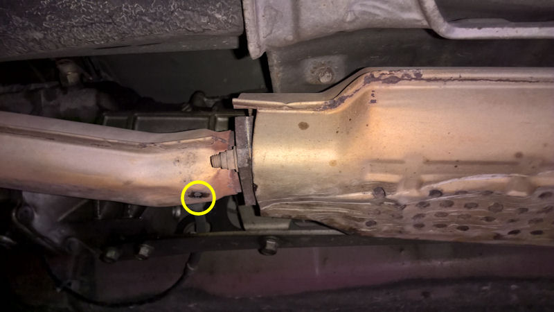

Bonne et mauvaise nouvelle :
Le silencieux (et sa partie intermédiaire) est comme neuf !
Le bruit vient du downpipe juste avant le cata. En bouchant avec le doigt, magie; le bruit disparait ! Je me demande comment cela a pu passer le CT !!
(la mauvaise nouvelle = aucun moyen de justifier l'achat du cobalt pour le moment lol)
quelques photos des dessous de la grenouille :

J'ai une downpipe qui train normalement si ça peut t'éviter de dépenser des fortunes dans un collecteur inox ;)
Message Publié : Dim 8 Mars 2015, 19:32
Message(s) : 1004
injec a écrit :
mais ne serait-ce pas une sonde que je vois à cet endroit (derrière) ?
