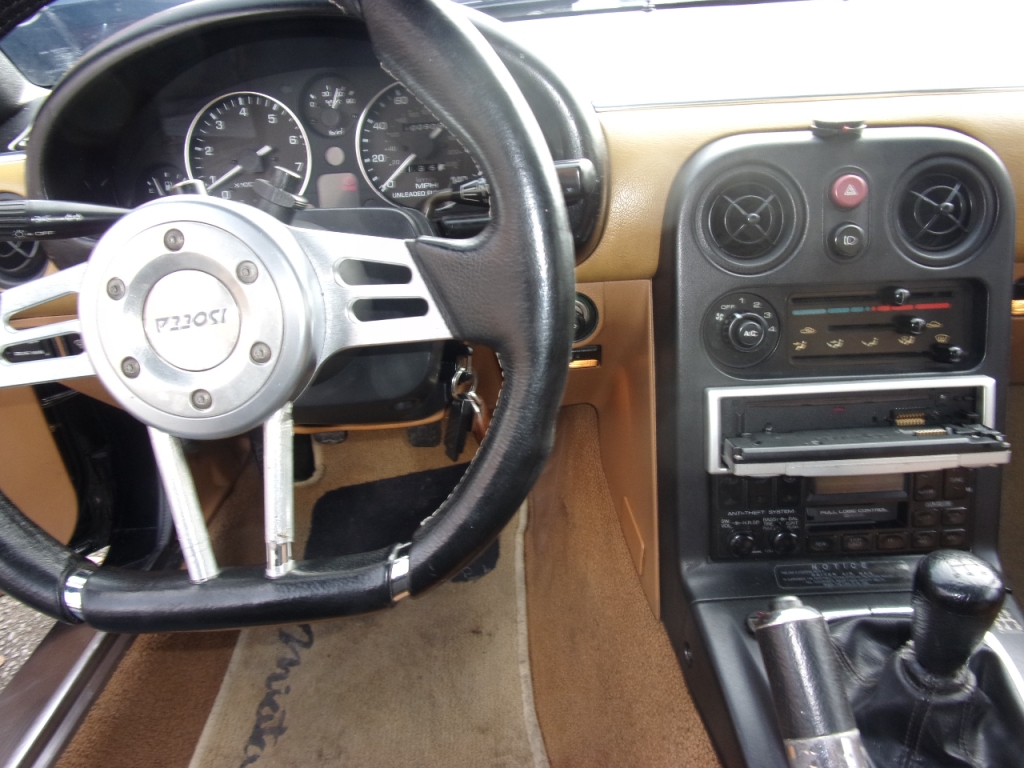

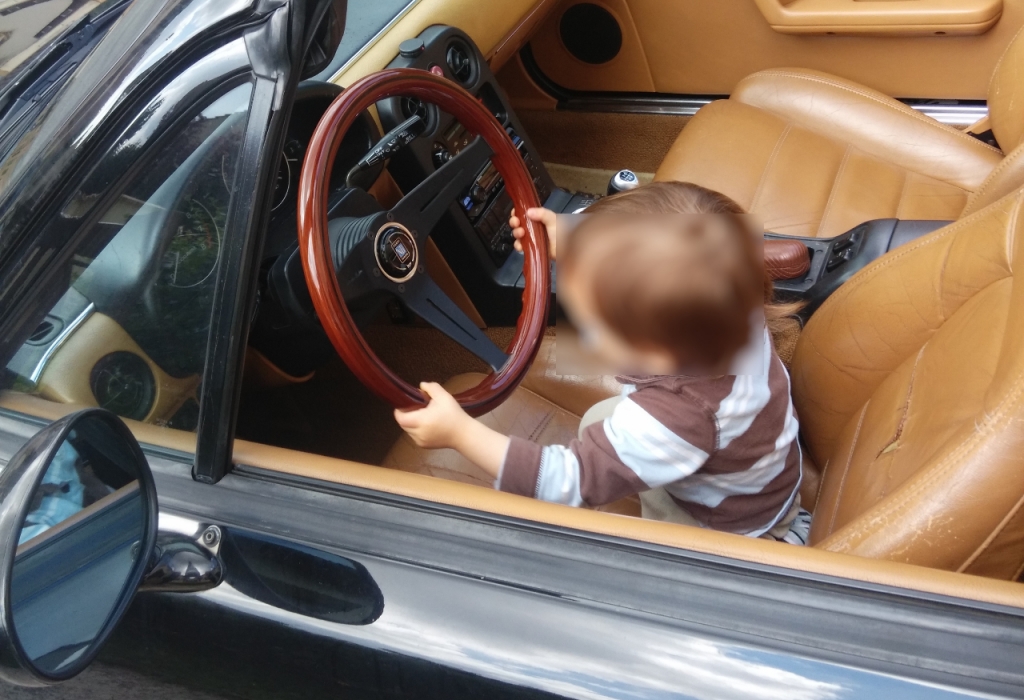

une des premières chose que j'ai changer dans cette voiture, c'est le volant !
Redit again, les gouts les couleurs.. je peux le vendre si quelqu'un aime l'ancien volant d'ailleurs =)
avant :
Puis achat d'un VRAIS Nardi, en peau de couille à 300€ :oui: :
(Avec changement du poste de radio immonde au passage)

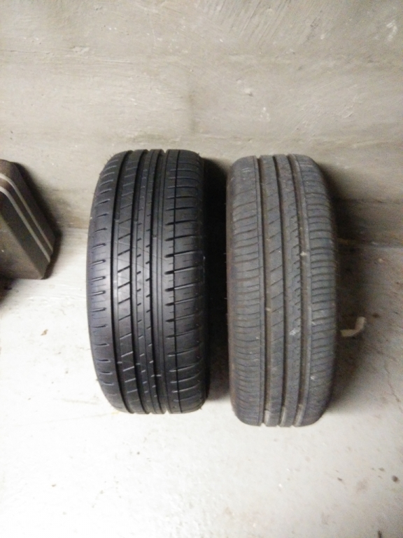

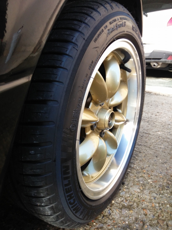

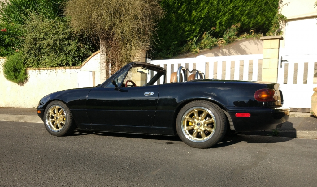

Puis s'en est venu des jantes, j'adore le style des Minilight, elles existerais en 15" j'aurais remis les mêmes !
Je les ai changer dans le seul but de passer sur des pneus plus large en 195/50/15 (Ps3),
j'ai donc fait importer d’Amérique un set de quartes Rota RB avec un dessin similaire au Minilight, coloris bronze pour faire un rappel avec la capote beige !

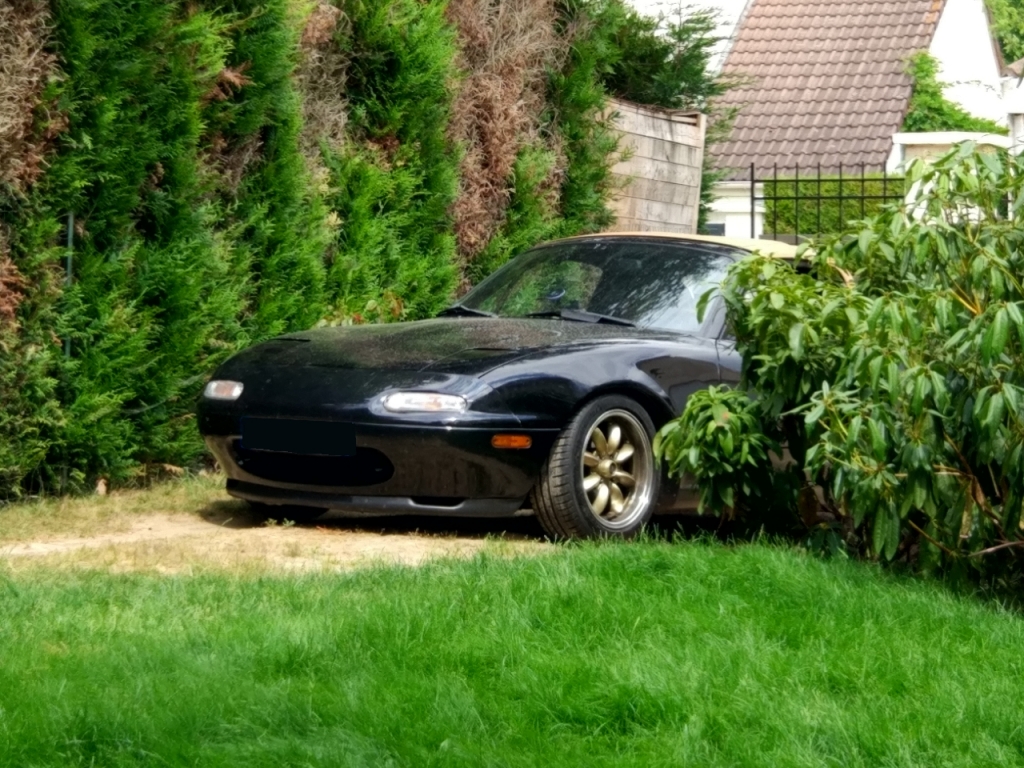

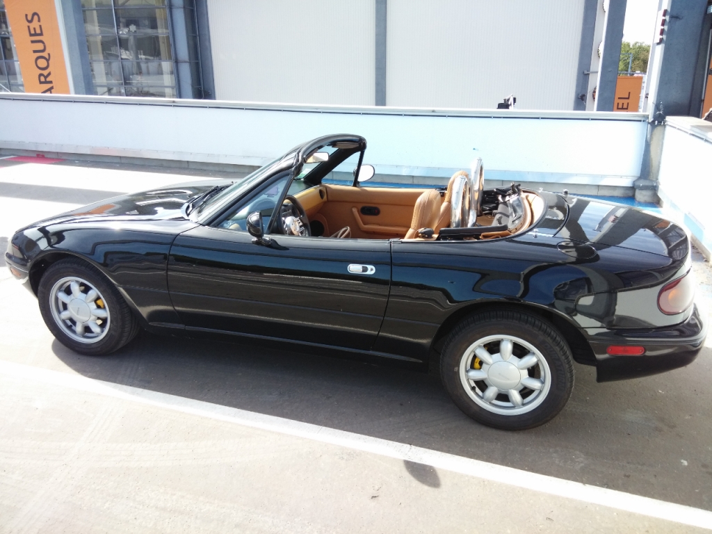

Avant :
Apres :
Vous aurez remarquer que la hauteur de caisse a aussi changer :p
