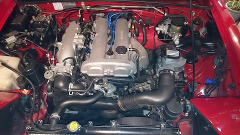

Comme dit plus tôt j'ai un vendeur en Belgique pour le moteur mais je veu être certain que c'est bien un 115...et je n'ai aucune idée de comment le reconnaître?
Y'a t'il un numéro de série sur le moteur?ou bien le code moteur est différent entre un 90 et 115?
Ou bien autre choses...
C'est la seule chose qui me bloque pour le moment et je compte grandement sur vos connaissances pour m'éclairer ;)

115cv
90cv
Apparemment les boulons du couvre culasse sont chromés sur le 115, et le petit tuyau devant est en plastique sur le 90cv.
Ensuite sur le 115cv tu a:
Nez court (problème de casse du vilebrequin si distribution mal faite)
Nez long

Aaaah super ca ca m'éclaire bien!
Surtout les boulon du couvre culasse chromé
Ainsi que la durite!
Pourquoi Mazda n'a pas jugé bon de modifier le code moteur entre un 90 et un 115...s'aurai été tellement plus simple :?

À mon avis y a moyen de différencier, je vais regarder un peu sur le net. Y a forcément une différence visible en extérieur
Message Publié : Lun 12 Sep 2016, 16:13
Message(s) : 1310
En vrais il faudrait juste le numéro de série, du moins le début
Si c'est jmzna18B c'est un 115
Si c'est jmzna18C c'est un 90

Ouais mais sur le net on trouve pas comment le déchiffrer ^^ du moins moi je trouve pas, faudrait juste savoir à partir de quel numéro les B6 sont passé en 90cv

c'est la que j'aimerai en venir,j'ai aussi chercher sur le net mais rien trouvé de concluant,
hors mis la connectique de rampe d'injection,6 poles sur 115 et 8 poles sur 90,
mais si la rampe n'est plus sur le moteur difficile de dire...hors mis avec le numero de serie ou bien les boulon de cache soupapes...
