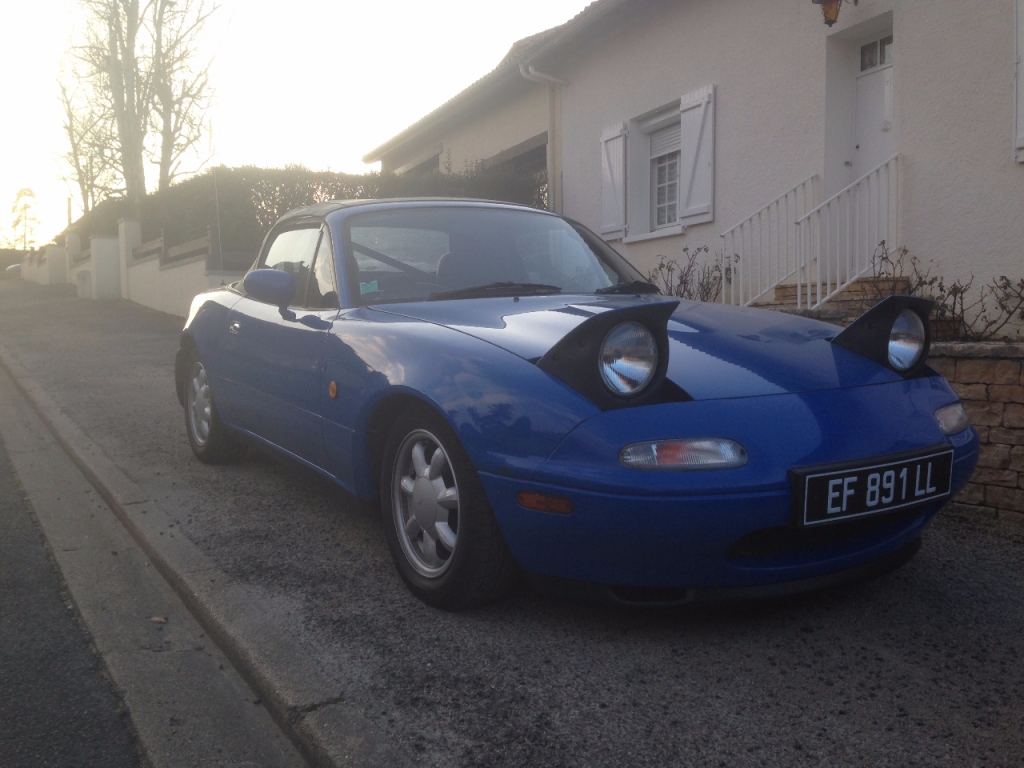

J'ai fait 2-3 bricoles mais je n'ai toujours pas reçu le décata, il ne me manque que ça pour rouler.
Une photo tout en place avec le boa de boite à air dans la baie de pare brise :
J'ai acheté un bouchon d'essence de Fiat Coupé pour faire comme ce monsieur : http://www.mx5nutz.com/forum/index.php? ... try3124217
J'ai commandé un débitmètre de RX7, il me reste à trouver la boite à air de 1.8.
Après ça je ferai le calage à 14°. Il ne restera plus que le Torsen.

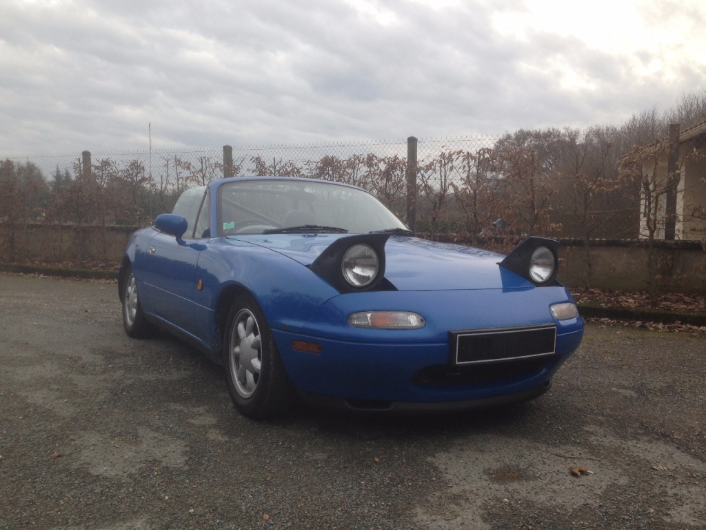

Hop de retour sur la route après 3 bons mois sur chandelles !
Suite au montage de l'AFM de RX7 il faut que je contrôle la couleur des bougies et nettoyer le papillon, le moteur ne revient pas toujours au ralenti.

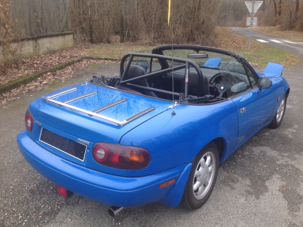

 Sujet du message : Re: NA 1990 Mariner Blue
Message Publié : Dim 12 Fév 2017, 22:35
Message(s) : 3900
Localisation : Poitiers
If in doubt, flat out
Message Publié : Lun 13 Fév 2017, 11:33
Message(s) : 1862
Localisation : Rennes
Elle est sympa ta ligne d'échappement ! Tu as pris laquelle ?
