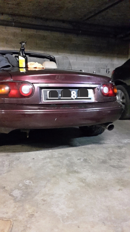

Voici la decoupe en question, j'ai encore le morceau de parechoc en trop, je peux te donner les cote si ça t'interesse.
Bien plus jolie a mon gout.
Oui en effet ça serait surement un default, je n'ai pas encore reflechi a ça :ricane: :ricane:
Donc je pense faire un cablage dans un des deux feux de recule (tuto sur internet).

Pour les cotes tu prends la distance entre le trou pour l'échappement et l'arche de roue côté droit et tu reproduis à gauche ?
T'as coupé avec quoi ? Dremel ?
 Sujet du message : Re: NA cosmo "merlot" 1996
Message Publié : Jeu 23 Mars 2017, 11:50
Inscription : Jeu 19 Jan 2017, 12:08
Message(s) : 13
oui voila je masque au tiro, ensuite je trace au crayon de papier ma decoupe , je me suis repris sur le trou de l'echappement et j'ai fait une symetrie ^^, et sinon en hauteur je suis a fleur du trou du feu de brouillard, je voulais pas monter trop haut.
Sinon oui a la dremel c'est parfait ^^, je fais une photo de la decoupe si je l'ai encore :D

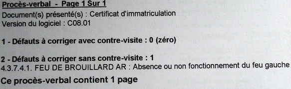

T'as des photos de la découpe du pare choc ? J'hésite à le faire mais je sais pas si l'absence d'anti brouillard est motif à contre visite au CT ?
:ttt: Le contrôle technique juste avant l'achat de ma mimix :
La lampe était grillée :)
Très jolies les jantes :oui:

Bon à savoir pour le CT ! :bien:
Après c'est quand même bien d'avoir un AB au cas où ... question sécurité ! Déjà que les feux arrières des mx5 sont pas violents ...

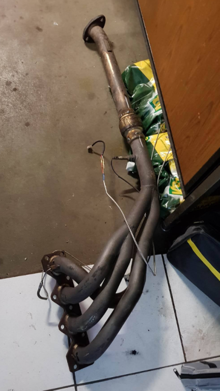

je viens d'acheter ce collecteur jasma hks de 115 suite a des problèmes de fuite a l’échappement
Il va se monter mais selon les 115 le cata fait 370 et le mien fait 440 , il va donc me manquer un peu de longueur mais a voir au moment ou je vais le monter ^^"
Une petite question : ou je peux trouver un joint qui va du collecteur vers le moteur pour ce model?

Un joint d'origine ferra le job ;)
Oscaro, Mx5 parts, Il motorsport....
