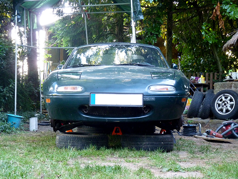

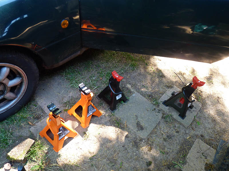

Vendredi, mise en chandelle de la voiture!

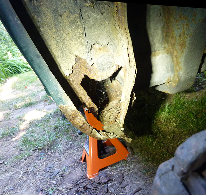

avec toute la rouille sur les bas de caisse ce n'était pas facile de choisir les points pour la soulever. J'ai finalement décidé de la soulever en 4 points relativement sains et un 5 eme point, en sécurité, sur le pont arrière.
Au passage, je conseille si vous avez le choix entre des chandelles KSTools et les XLperformtools de prendre les KStools: la fonderie est de meilleur qualitée, les soudures aussi...

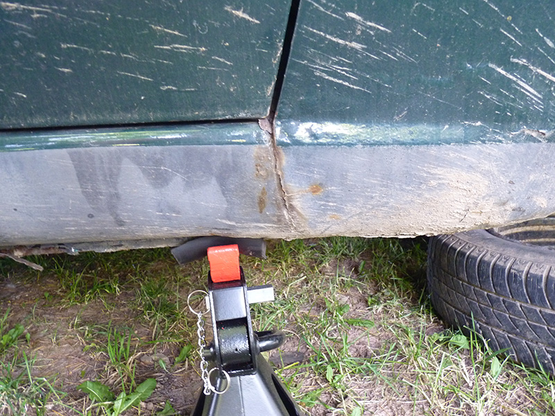

Samedi matin, c'est la découverte du boulot qu'il y a a effectuer!
Il y a eu de bonnes et des mauvaises surprises...
Les bonnes c'est que là ou ca doit être rouillé, bah c'est bien rouillé.
La mauvaise c'est que là ou ça ne devrait pas être rouillé, bah c'est rouillé. :aie:

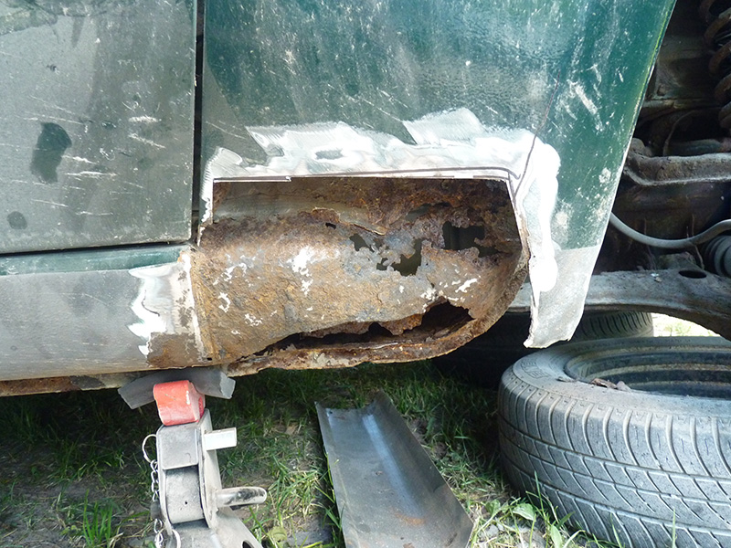

Par exemple l'aile avant droite avant inspection:
et après inspection :tantpis: Comme quoi le mastic eut vraiment bien cacher la misère, il y avait un bon kilog de terre et de mastic pour "tenir" l'aile.

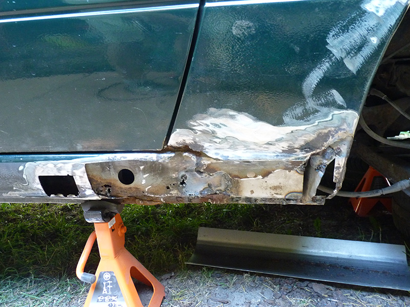

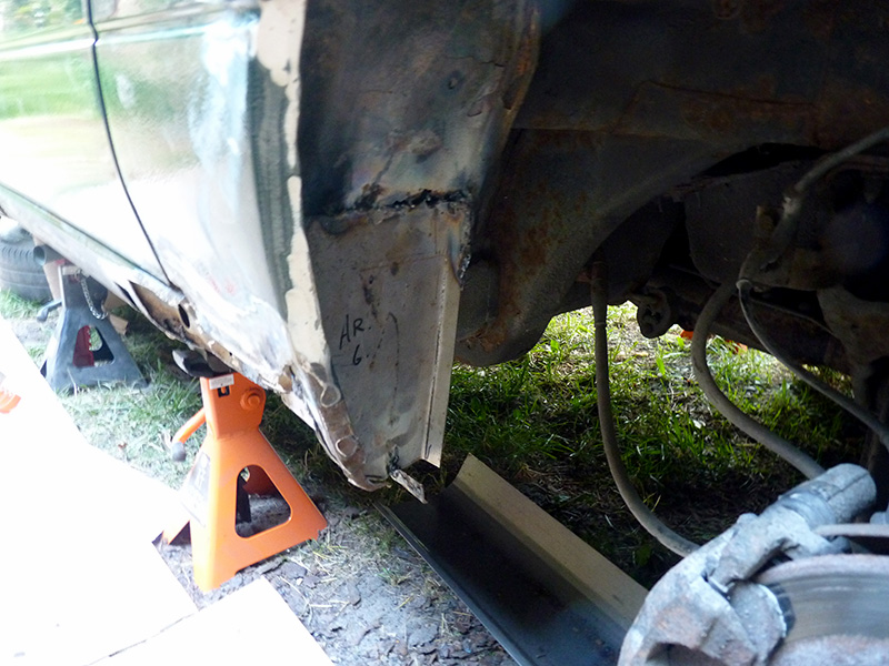

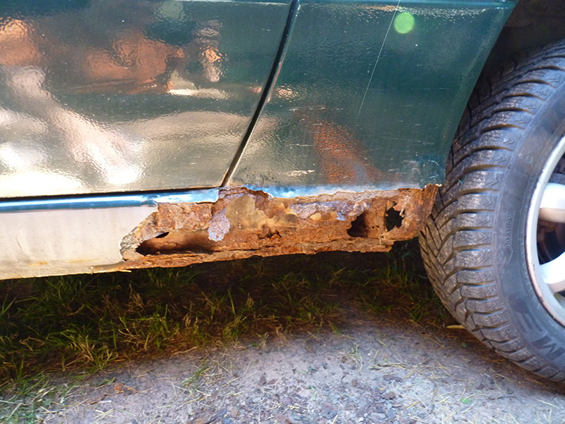

J'ai finalement commencé par le côté arrière gauche bien que très attaqué il me semble simple pour se mettre en main.
Avant :

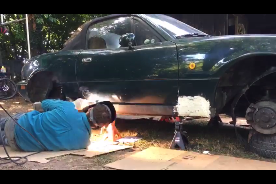

Et pendant (là ou j'en suis maintenant...)
A bientôt pour la suite! :bien:

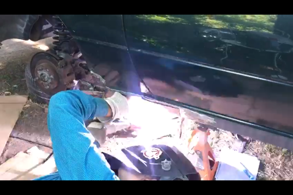

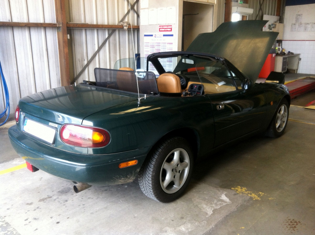

Eh bien!! La suite des aventures... Après avoir passé beaucoup de temps dans une position pas super confortable, allongé à souder/ mettre une fine couche de mastic / Peindre....
LA belle a passée son contrôle technique haut la main, sans contre visite!
Maintenant direction la prefecture... :P

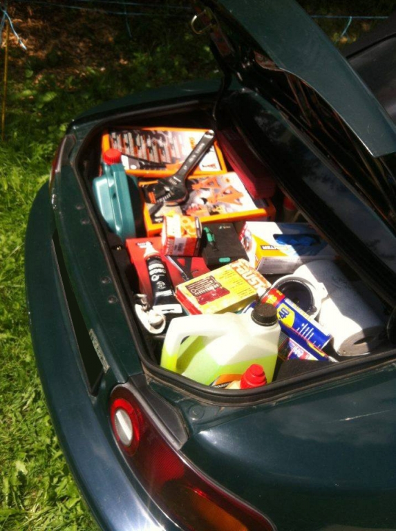

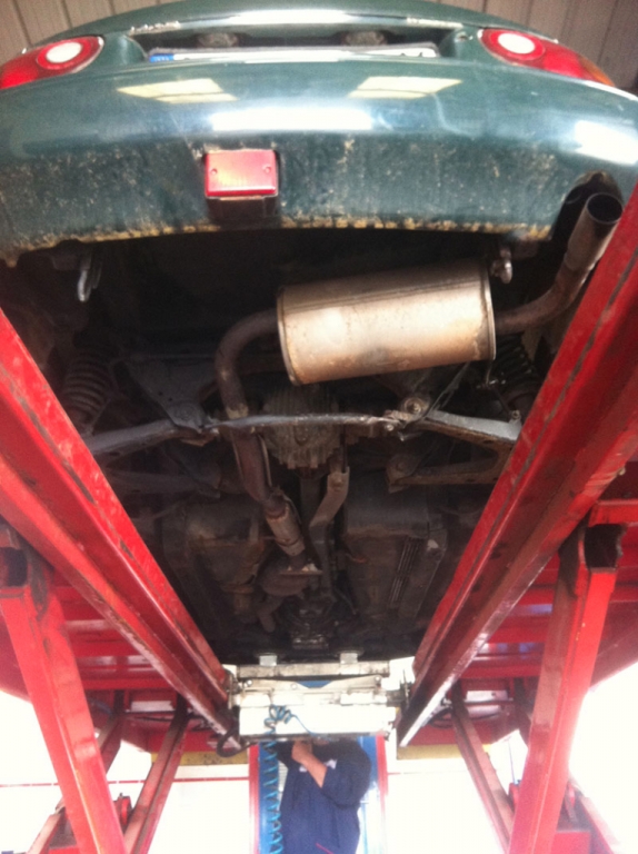

J'ai continué à faire la revision moi même... Changement de tous les fluides, voilà à quoi ressemble le coffre quand je suis allé au self garage faire tout ça/ :P

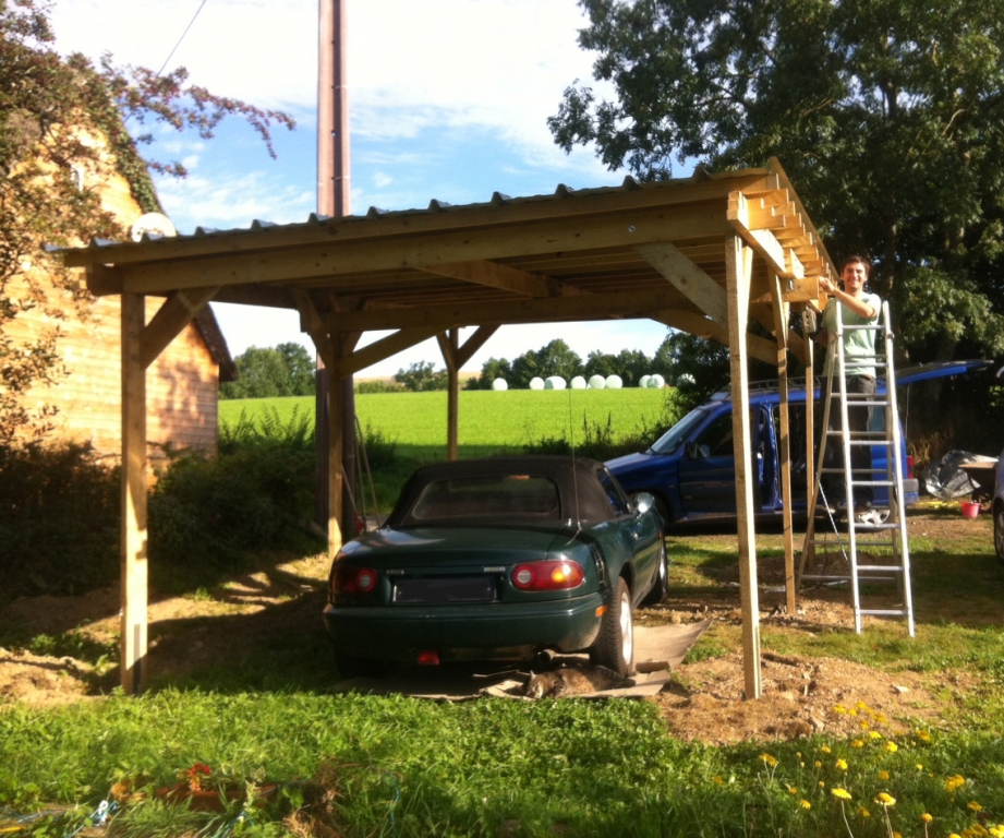

Et cet été je lui ai construit un garage, enfin plutôt un toit, pour qu'elle soit au sec tous les jours!
Vous pouvez comparer avec la photo d'au dessus, c'est au même endroit :D
notez le chat qui chill juste derrière la voiture :ricane:
