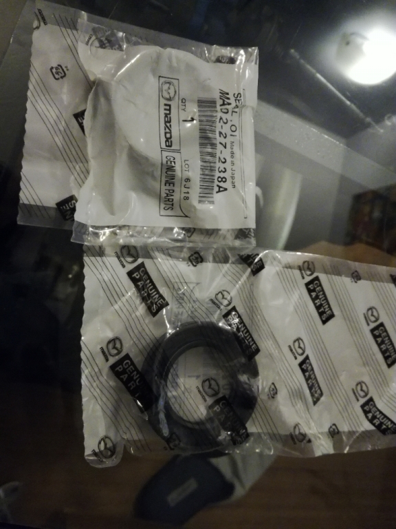

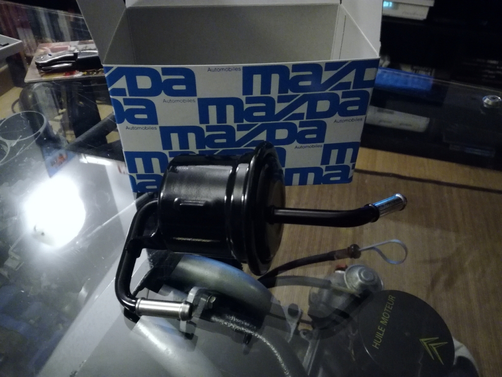

Quelques nouvelles pièces recus
joint spy sortie diff (à changer en même temps que les triangles/berceaux)
filtre à essence ca pourra pas faire de mal

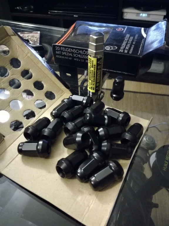

écrou de roues 7 pans

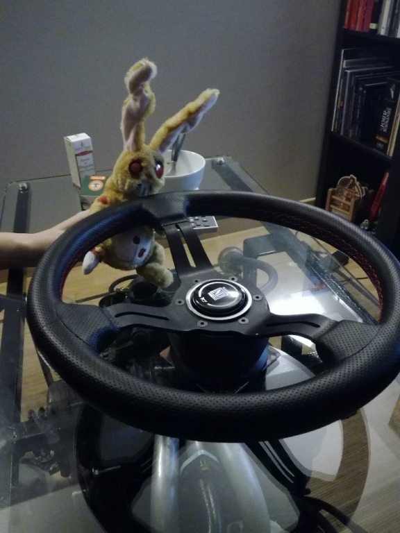

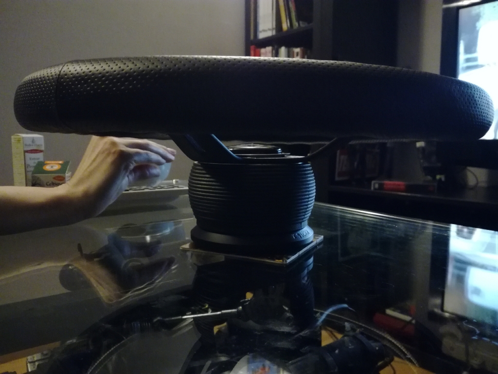

Joli volant :love2:

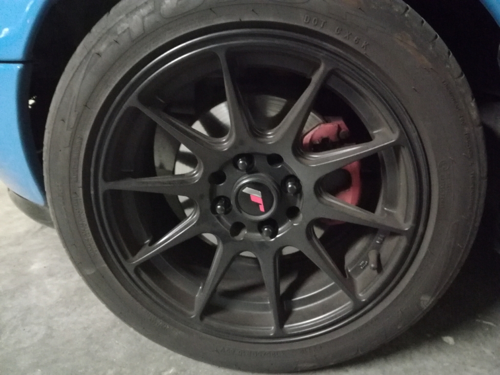

installation des lock nuts (oui je sais les jantes sont sales...et pas que les jantes)
installation du volant :love2: :love2: :love2:

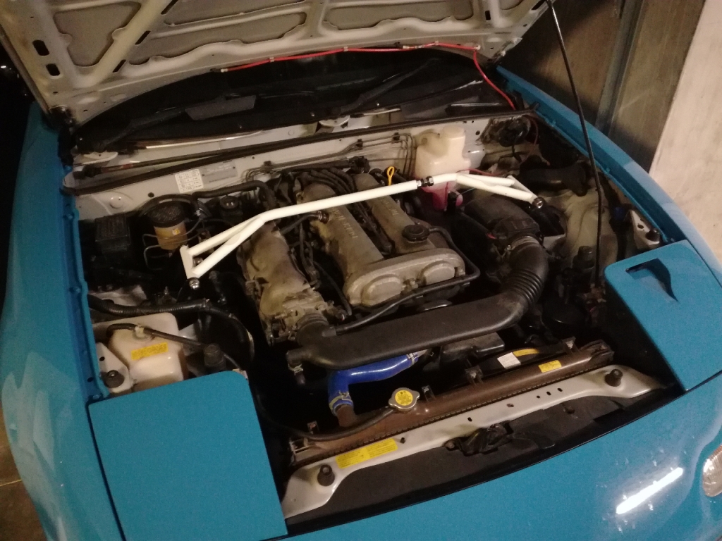

début de repose de pièces blanches

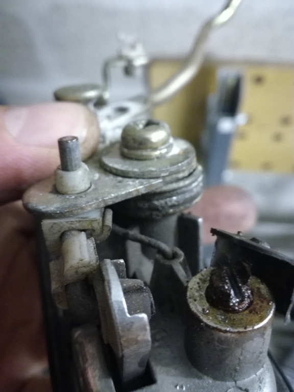

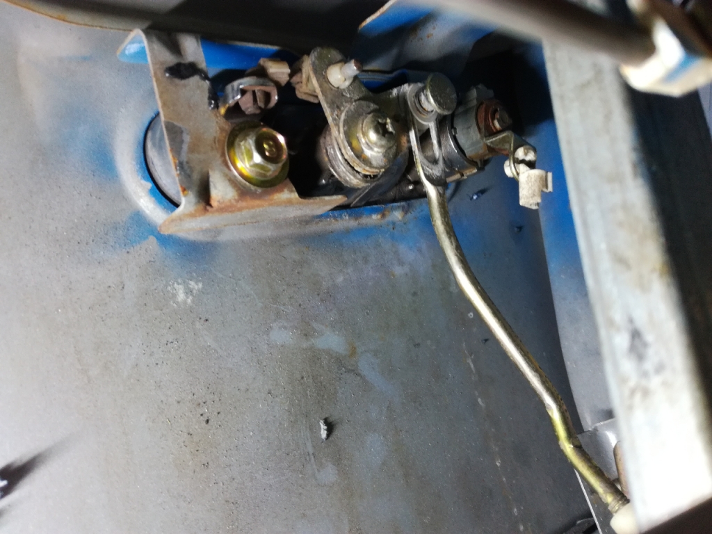

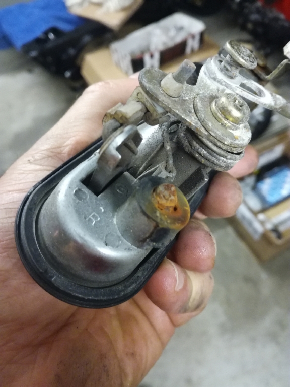

Réparation de la clanche.
Quand j'ouvrais la porte, je trouvais que la clanche bougeait un peu trop.
J'ai tourvé pourquoi, le goujon avant était cassé.
Un ptit coup de scie pour pouvoir passer un tournevis, du WD40 et ca sort.. ouf
On remplace par une belle vis de nb qui traine
Et repose
