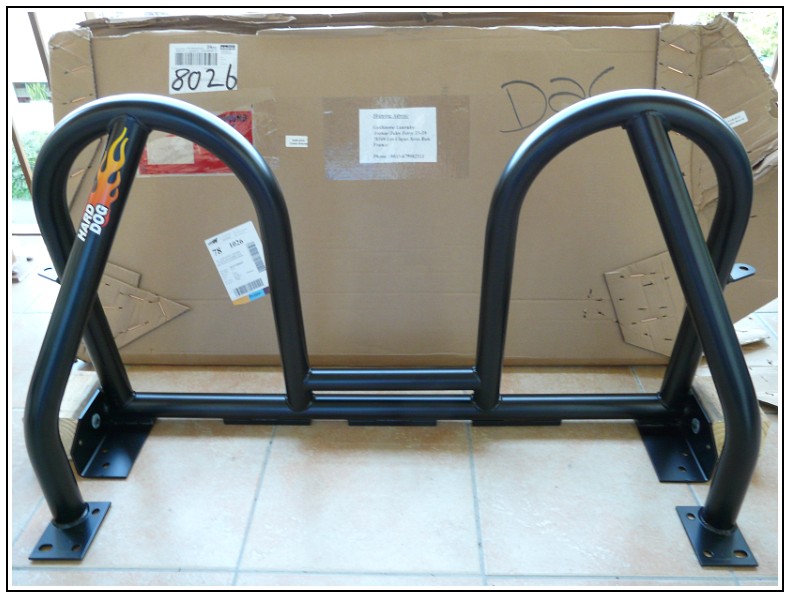

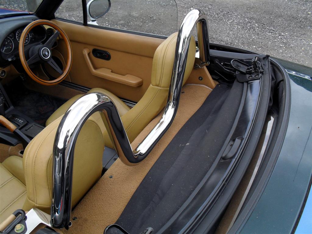

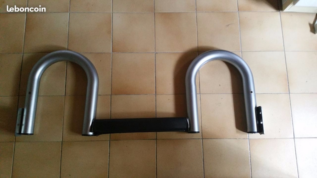

Tu es sûr que c'est un style bar et pas un véritable arceau?
Je me répète, mais il ne faut pas confondre les 2.
Style bar avec 2 points de fixation et une plaque de tôle :
Hard dog multipoints de fixation :
De l'extérieur ça se ressemble, mais le résultat en cas de tonneau n'est pas le même!

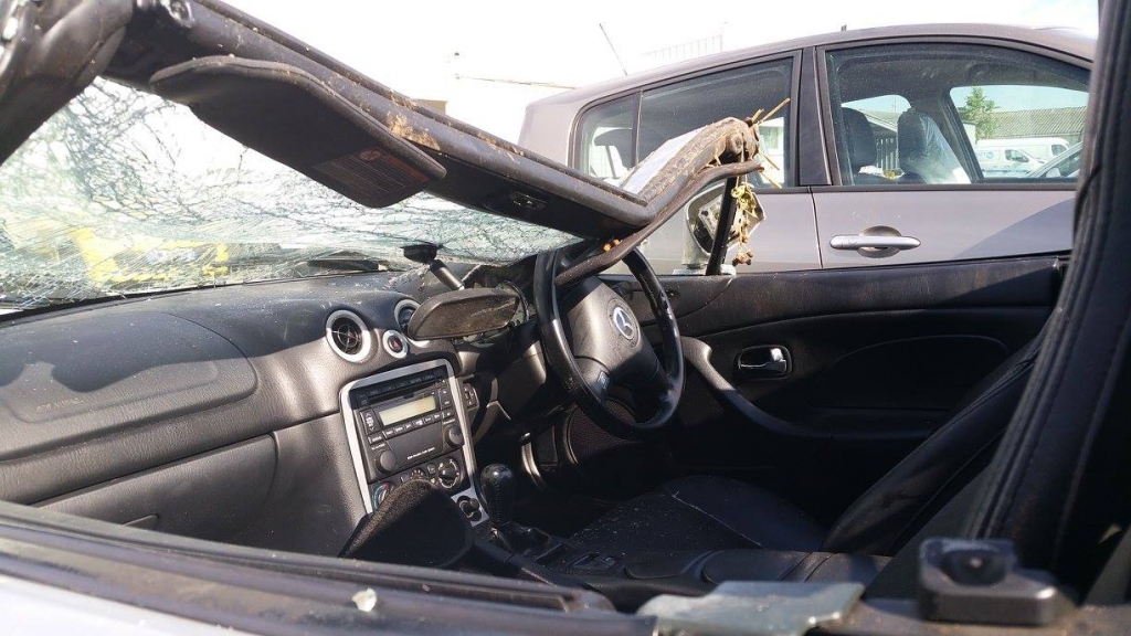

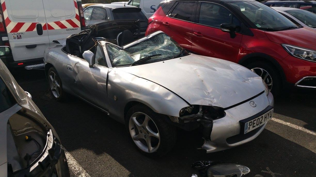

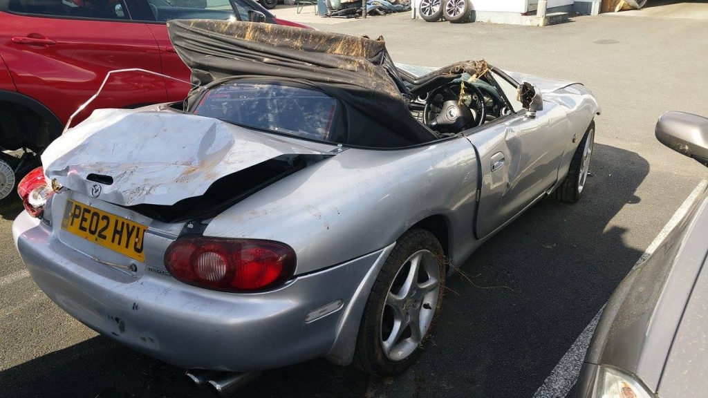

C'était celui-là :

Yes rob1 pas de soucis et je peux comprendre ton point de vue. Mais j'ai pas envie de mourir écrasé :aie:
Après comme expliqué, ce que je ferais sera réversible donc si jamais j'ai envie de la remettre stock pour une raison ou une autre, je pourrais le faire :bien:
Et je garderais quoiqu'il arrive toutes les pièces d'origines :bien:
Dudu je crois que c'est un style bar ça? :?

Message Publié : Mer 31 Mai 2017, 06:31
Message(s) : 1079
Sur la photo c'est clairement un style bar avec 1 ou 2 vis de chaque côté. Désolé mais c'est pas ça qui sauvera qui que ce soit en cas de tonneau.

Message Publié : Mer 31 Mai 2017, 10:42
Message(s) : 3900
Localisation : Poitiers
Et pourtant.
Malgré le fait que les sièges soient plus hauts, ils se sont tassés et la voiture était posée sur le style bar.
Désolé du HS.
