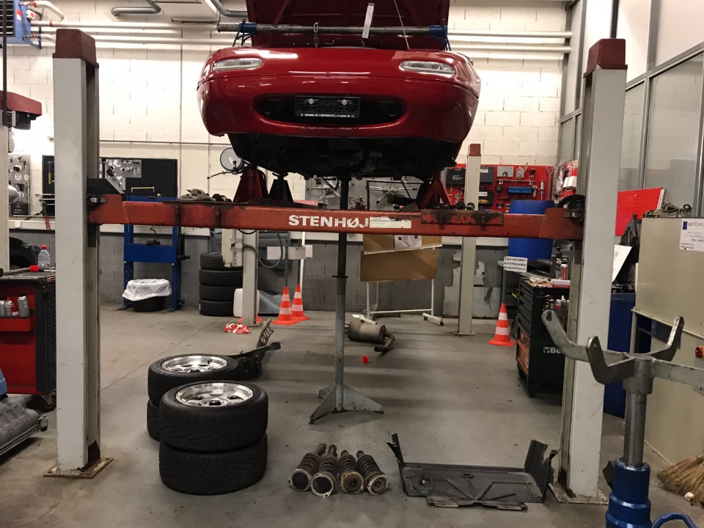

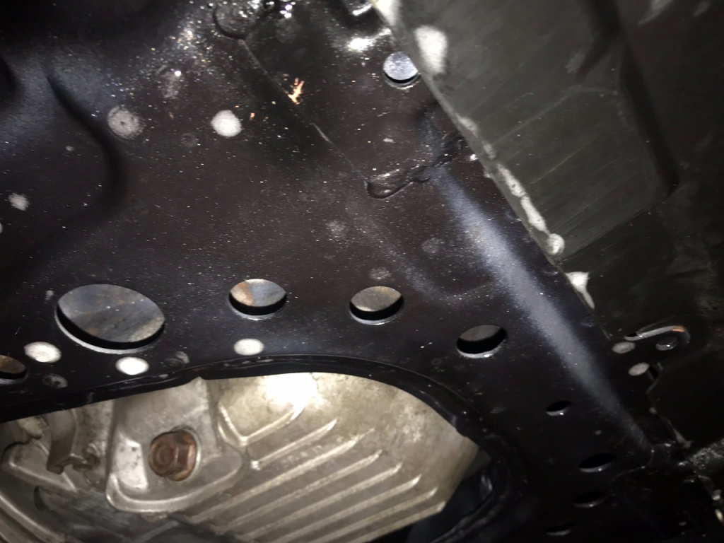

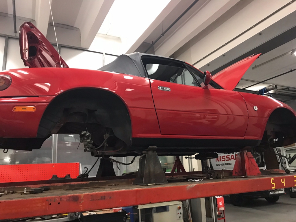

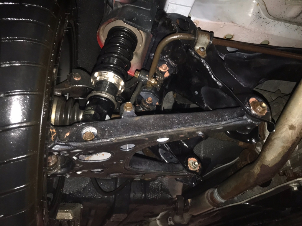

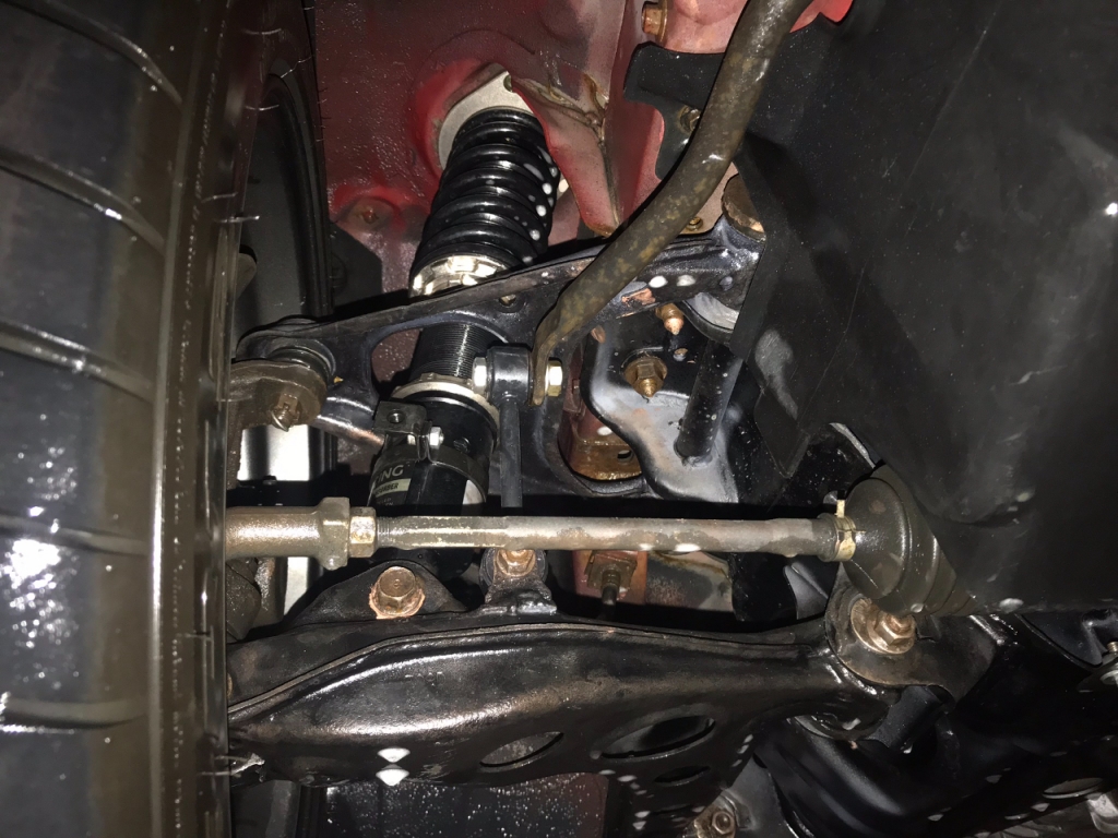

Voila petite mise à jour avec les photos du dessous de la belle:
J'ai reçu la BV6 hier et vu que j'ai mes examens de fin d'apprentissage ces temps j'ai mis ça un peu de côter...
J'ai déjà ouvert le Torsen et changer les joints Spy et repeindre en attendant...
