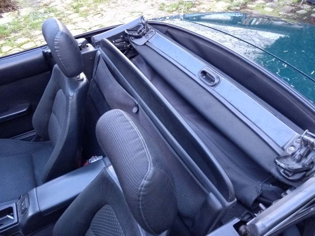

Bon !
J'ai reçu quelques accessoires arrivé cette semaine et je viens de les monter sur Margaret :
Part-Vent de Mx5 NB :
Ensemble bois, autoradio noir de chez norauto + vide poche dessous, vide poche à la place du cendrier et tapis d'origine neuf

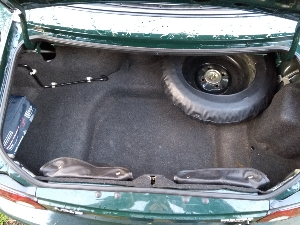

Sacoche de coffre :
