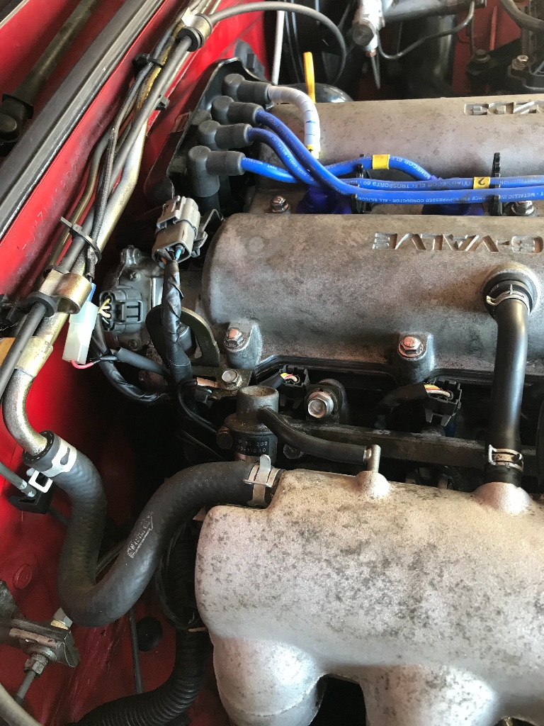

Pour cette dernière journée, le nettoyage, polish ont été effectué , nous avons également trouvé cette panne où nous avons séché 2 jours (enfin « felinkinkin » a trouvé) le moteur avait un ralenti très instable et il tremblait énormément , c’etait Finalement le capteur de dépression d’essence (je crois) vers les injecteurs (je mets une photo). J’ai été voir la personne concernant la carrosserie , les deux ailes avant seraient idéalement à changer , ainsi que l’aile arrière droite (merci felinkinkin) il a pas mal de boulot avec ces voitures à remonter donc rendez-vous septembre pour le travail de carrosserie , donc je l’ai ramené à la maison en attendant , top down :ricane:

Alors cette pièce c'eqt le régulateur de pression d'essence. Dont la membrane devait être percée et qui pissait de l'essence dans le collecteur d'admission

Ça sert d’avoir une donneuse.
Et une autre qui tourne bien à coté.
Il y a aussi le manuel Mazda qui aide bien.
La menbrane était bien percée et réinjectait de l’essence donc modification du ralenti .
En tout cas la vidange a été faite .
La voiture tourne beaucoup mieux .

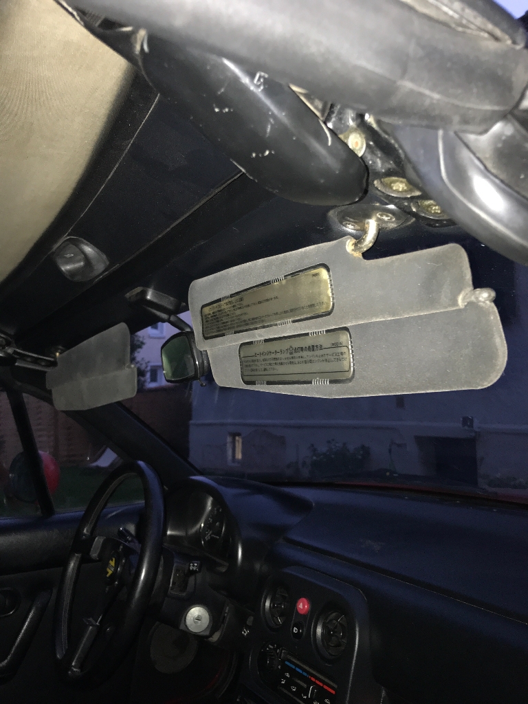

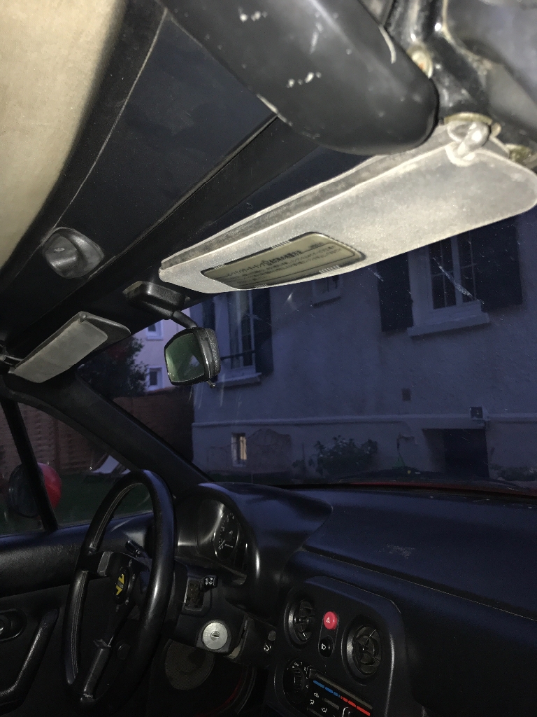

aujourd'hui changement des pare-soleil par ceux de Eunos, ça évite d'avoir toucher au pare-soleil pour ce mettre top down 8-) et a un prix défiant toute concurrence :jyg:

Message Publié : Ven 22 Juin 2018, 21:50
Message(s) : 1158
J'adore :bien:
Je vais passer commande également...
Message Publié : Ven 22 Juin 2018, 22:11
Inscription : Jeu 24 Mai 2018, 04:01
Message(s) : 74
jsge a écrit :
J'adore :bien:
j'ai acheté 2 paires , mais felinkinkin avait passé commande au moment où j'étais sur place :oui:
« Un siège éjectable, vous plaisantez. Je ne plaisante jamais dans le travail 007 »
« Où est Goldfinger ? Avec les anges, il joue de la harpe d'or ! »
Message Publié : Sam 23 Juin 2018, 07:58
Message(s) : 832
Localisation : Molsheim(67)
Excellent ces pare-soleil !! :bien:
Tu les as eu où ? Une adresse à me conseiller pour que je puisse m'en payer ? :)
Message Publié : Sam 23 Juin 2018, 09:41
Message(s) : 74
Ouai ils sont top, regarde il y quelques paires à vendre sur « la baie » tu tapes « sun visor (ou pare soleil) mx5 mk1 » dans ta barre de recherche

Message Publié : Sam 23 Juin 2018, 09:42
Message(s) : 3646
Paresoleil d’eunos.
Message Publié : Sam 23 Juin 2018, 12:32
Message(s) : 832
Merci, j'ai effectivement trouvé en tapant "sun visor".
On arrive à en avoir pour environ 30€ la paire :bien:
