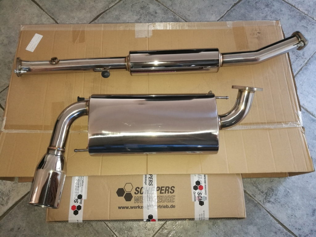

Je suis en contact avec Moss-Europe pour renvoyer le collecteur Jackson Racing/ Cobalt. Pour le coup, ils ont été super commerçant car il me proposait soit une remise de 100 Livres soit un retour, suite à mon mail leur expliquant ma surprise de recevoir un collecteur Cobalt.
L'explication est que le design est Jackson Racing mais il est fabriqué par Cobalt. Ils m'ont dit qu'ils allaient mettre à jour leur site.
J'ai donc commandé le collecteur Racing Beat + Cata High Flow sur le site Racing Beat Europe.

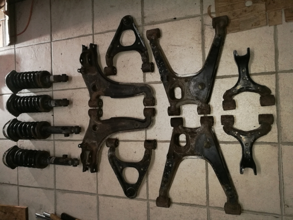

J'ai donc démonter les triangles pour les décaper et les repeindre. Malgré les séances de WD40, j'ai galérer sur la longue vis du triangle inférieur arrière car elle ne voulait pas bouger. J'ai dû employer les grands moyens avec la massette en tapant comme un sourd pour la faire sortir.
Du coup, j'en profite pour démonter les amortisseurs et je vais passer commande ce wek-end des Meister Zeta CRD:

Les pièces démontées:

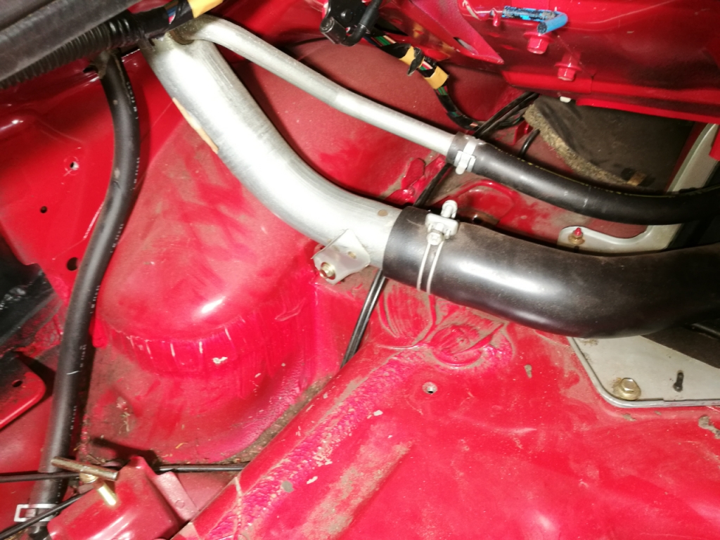

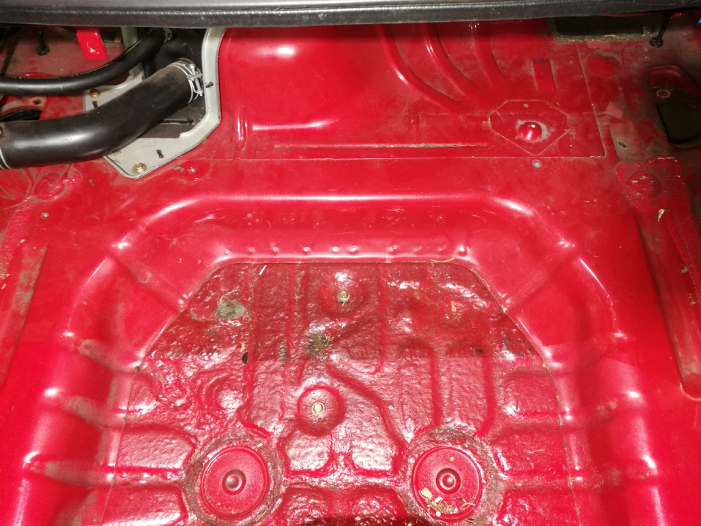

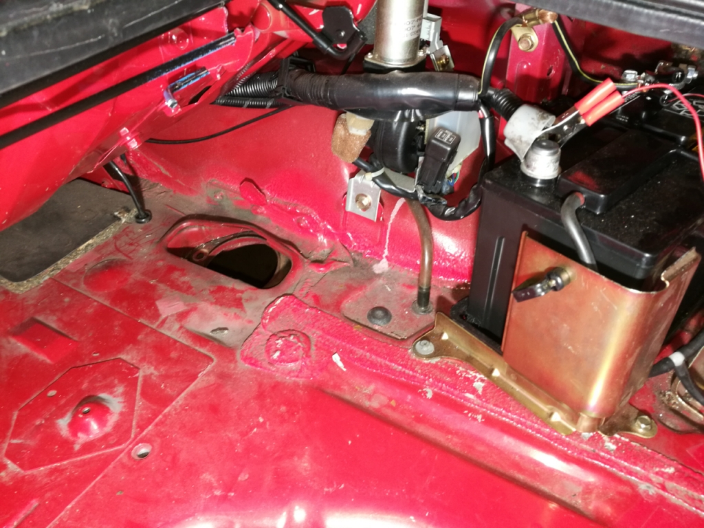

Une petite vue du coffre, c'est un peu sale mais en très bon état. Ce qui confirme ce que j'avais vu lors de l'achat, la voiture est très saine. Elle a certainement subi un traitement anticorrosion et tous les points sensibles ont été traités (à part le bas des ailes avant et les bas de caisse), mais ça date un peu.

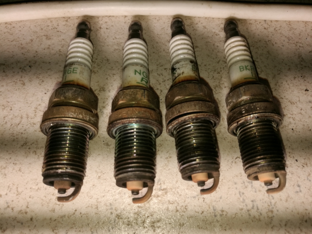

il me restait un peu de temps ce soir, donc changement des bougies. Il y en avait bien besoin. Je ferai vidange moteur boite et pont quand la voiture sera remontée.

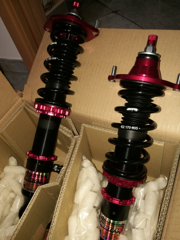

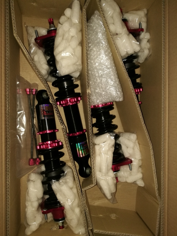

Belle surprise aujourd'hui, le père Noel est passé en avance cette année:
Découverte du colis
Ouverture (plutôt bien emballé)
Un petit Zoom
J'ai encore du boulot avant de la remettre sur ses roues...

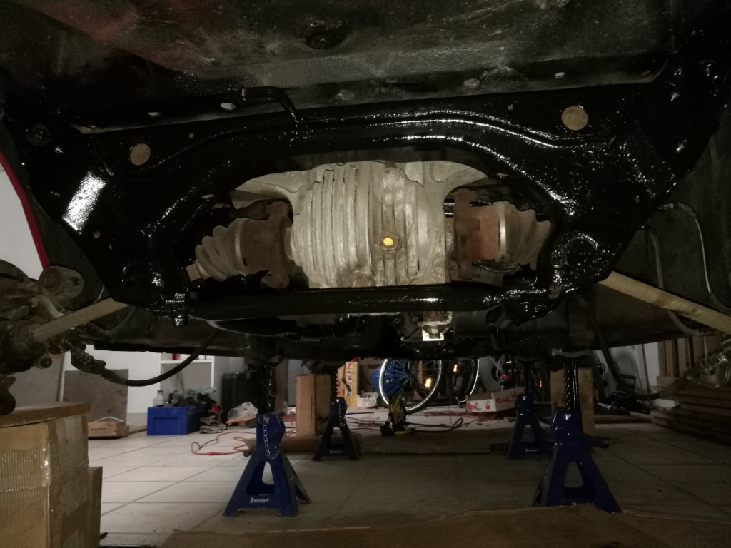

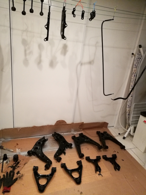

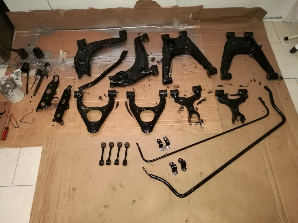

Effectivement, une belle collection de pièces. Les travaux de décapage sont terminés, j'ai passé le Férose et une première couche de POR13.

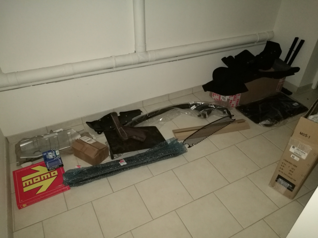

La collection de pièces, tout n'est pas là et certaines sont encore en attente de livraison. J'ai un colis Mx5Parts commandé le 12 décembre qui a été perdu, ils me renvoient un nouveau colis..

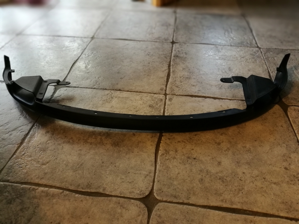

Arrivage du jour: lame avant de Carparts commandée directement sur le site allemand. Pour le prix c'est correct (70€ avec les fdp), fourni avec tous les boulons de fixation.
Les travaux avancent, Férose + POR15 sur les trains, BAR, les berceaux et partout où il y avait des points de rouille.

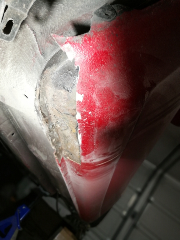

Le bas de l'aile avant gauche était trouée et rebouchée au mastique. Après passage d'une caméra endoscopique, j'ai craqué: un coup de disqueuse pour mise à nu et traitement au férose.
L'aile n'est pas encore démontée car j'ai des boulons qui me résistent. J'ai cassé une des 2 vis à l'avant vers le pare choc et celle de l'intéreur de l'aile vers la porte résiste également donc on reste patient et on asperge de WD40.
J'ai aussi percé des trous dans les passages de roues arrières afin de passer la caméra et le résultat n'est pas catastrophique. Je vais pulvériser du Férose pour stopper quelques départs de rouille.
J'espère finir la peinture des trains demain et commencer le remontage dimanche.

Salut. Pour les Meister CRD tu verras c’est quand meme bien :oui:
Par contre si tu n’est pas sur de la hauteur que tu veux mettre pense à mettre une sorte de graisse ou pate sur les filetages.
La hauteur sortie de boite est finalement trop basse pour moi. Trop de dos d’anes :cry:
Et la collerette de reglage de hauteur a grippé. J’ai pas encore réussi à la defaire (manque de temps)

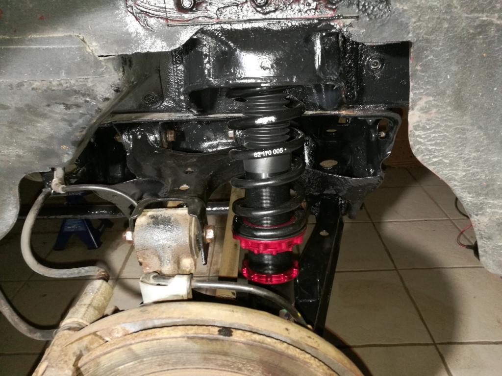

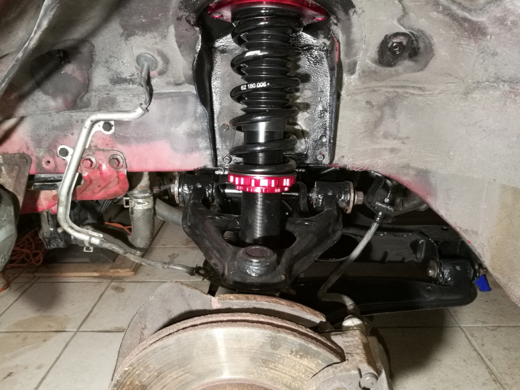

Oui j'ai prévu de mettre de la graisse, j'ai trouver une super vidéo pour le montage et le gars met de la graisse sur le filetage à la fin.
Ce week-end, fin de la peinture, décapage des vis et écrous, remontage des trains et montage des amortisseurs.
Je ne peux pas encore voir le résultat car la voiture reste sur chandelles pour le moment, mais le montage est super simple.
Avant:
Arrière:
