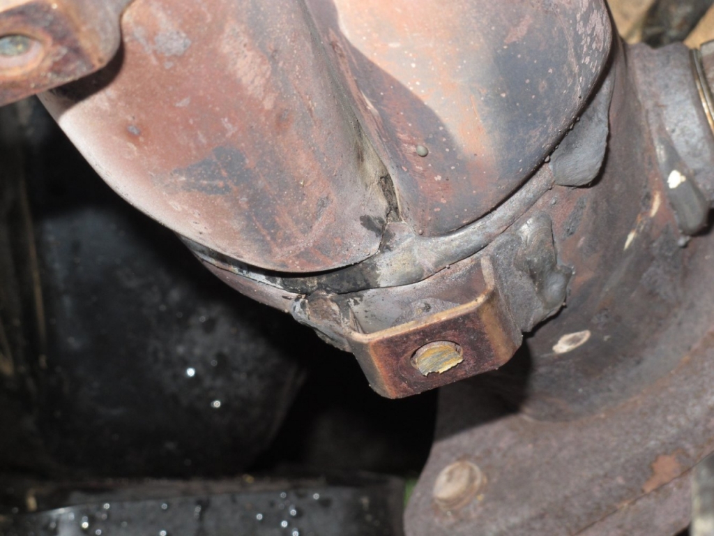

Mon collecteur d'echappement a un p'ti soucis :)
Avez vous des avis sur celui ci ? (j'ai le temps... je peux pas rouler)
https://fullcartuning.fr/57568-sk-impor ... LvEALw_wcB
