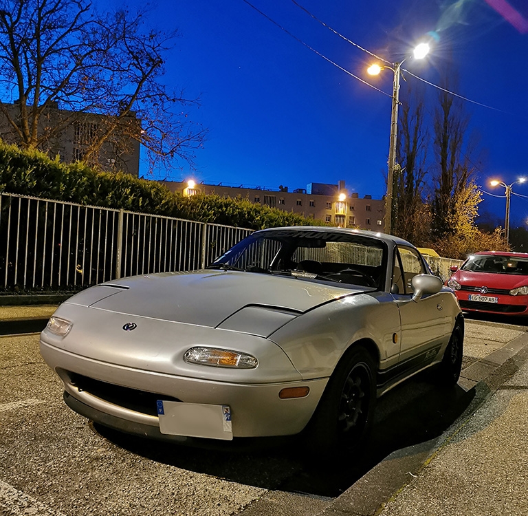

Petite photo sur le chemin du retour le jour où je l'ai récupéré.
@Fredo67 : Tu avais installé des verrins de capot ? Il n'y en a plus, mais le capot n'est pas vraiment aligné sur le coté conducteur de la voiture comme on peut voir sur la photo et je ne sais pas trop pourquoi :(

@Fredo67 : Tu avais installé des vérins de capot ? Il n'y en a plus, mais le capot n'est pas vraiment aligné sur le coté conducteur de la voiture comme on peut voir sur la photo et je ne sais pas trop pourquoi :(
Effectivement c'est moi qui avait installé les vérins suite à l'installation du CAI JR.
Mais chez moi c'était parfaitement aligné :ricane:
Pourquoi avoir viré les vérins :?:
As-tu vérifié au niveau de la charnière G du capot ?
La progression de la rouille est impressionnante.
J'avais déjà des début de rouille mais pas à ce point :etonne: , de mon côté la voiture dormait dans un garage et je ne l'utilisais que par beau temps :jap:
