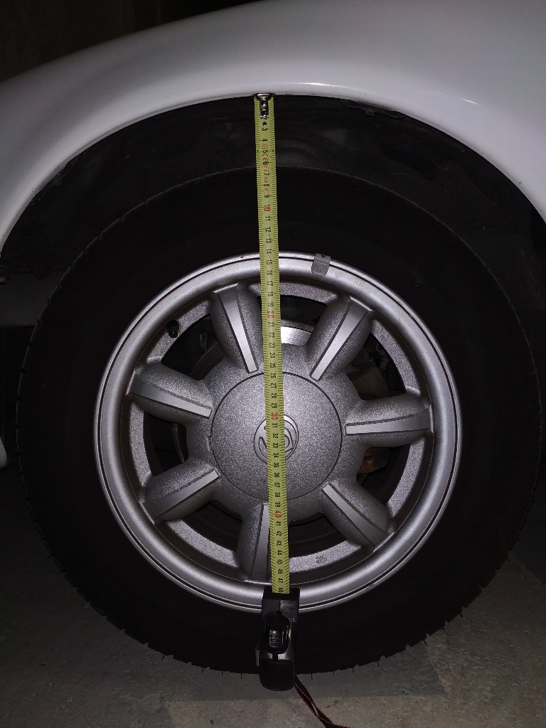

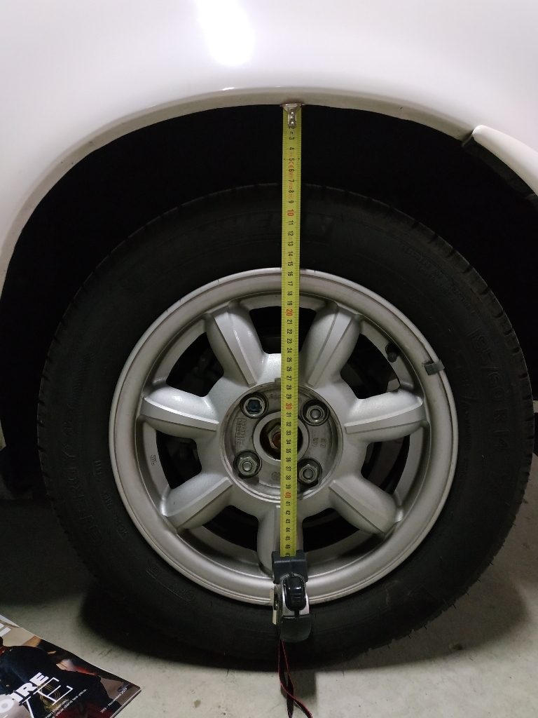

Bon suite a mes interrogations sur ma hauteur de caisse, et comme je dois commander tout pour lui changer les amortisseurs, voici les valeurs ( du centre de la roue a la caisse )
Arrières
Gauche = 34.5 cm Droite = 35 cm
Avants
Gauche = 32.5 cm Droite = 33 cm
Plus tassée a gauche, peut être car elle n'a quasi roulé qu'avec un passager.
du coup, je ne sais aps trop ce que ca donne par rapport ta l'origine,
il semblerai que je sois au même niveau que No_one !
Il y a un moyen en reagrdant les ressorts déjà montés de savoir s'il sont court ou pas ? ( si je peux m'épargner 160€ je suis pas contre ! :D :D )

Ça dépend comment tu ressent les transferts de poids... Si tu sens que la caisse s'affaisse quand tu prends de gros appuis ou si tout reste bien rigide... Si tu vire à plat alors tu as des chances d'avoir des ressorts courts, si tu sens du roulis, alors il y a de forte chances que ta voiture soit basse simplement parce que les ressorts sont cuits... :sic: (ce qui était mon cas) je sais pas si c'est bien clair... :? :)
Après si le comportement routier te conviens et que tu aille qu'elle soit comme ça, ne change rien ! :tantpis:

Non justement, le comportement routier est nul !
Les amortisseurs sont clairement naze, ça se ressent directement sur les dos d’âne ou ralentisseurs , et je sens également que l’amortissement en général n'est pas incroyable !
Clairement lors de transfert de masse, je sens que le train arrière est à la ramasse. Je ne suis pas un pilote, mais elle ne colle pas à la route, alors que les pneus sont nikel, et même sur route sèche, ça chasse du cul trop rapidement.
Et je trouve en effet que pour une voiture basse comme ca, le roulis est important.
Donc on va commander le tout et ça sera dans tous les cas pas pire ^^
C'est parti pour la commande de mes premiers ressorts courts ! Youhouuu

Alors oui, si tu as ce ressentit là, fonce !! Tu devrait peut être remplacer ressorts et amortisseurs... Moi j'avais des amortos en bon état mais des ressorts côtés, j'avais une tenue de route qui était correcte, mais pas mal de roulis et de transferts de masses... Depuis le remplacement des ressorts, c'est beaucoup, beaucoup mieux !!! Tu ne devrais pas regretter ;)
