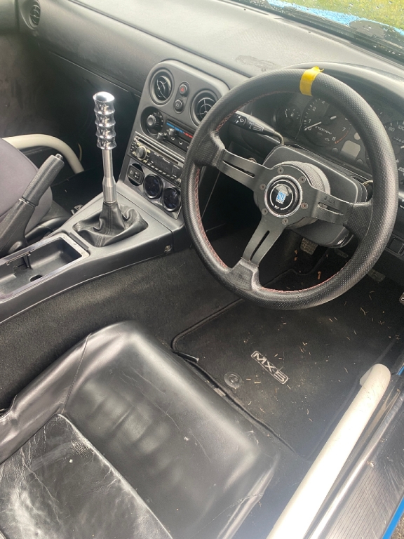

exact!
je l’ai mis la et fait quelques courts trajets test sans grande confiance. du coup je l’ai bien casé sur le châssis.
ouais le levier…pas très esthétique. j’aime l’avoir a cette hauteur mais il faut que je trouve une rallonge un peu moins moche.

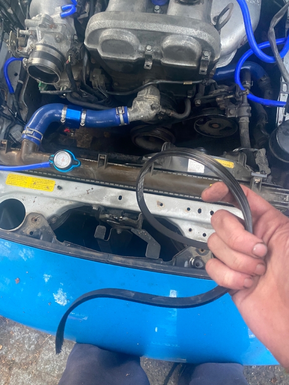

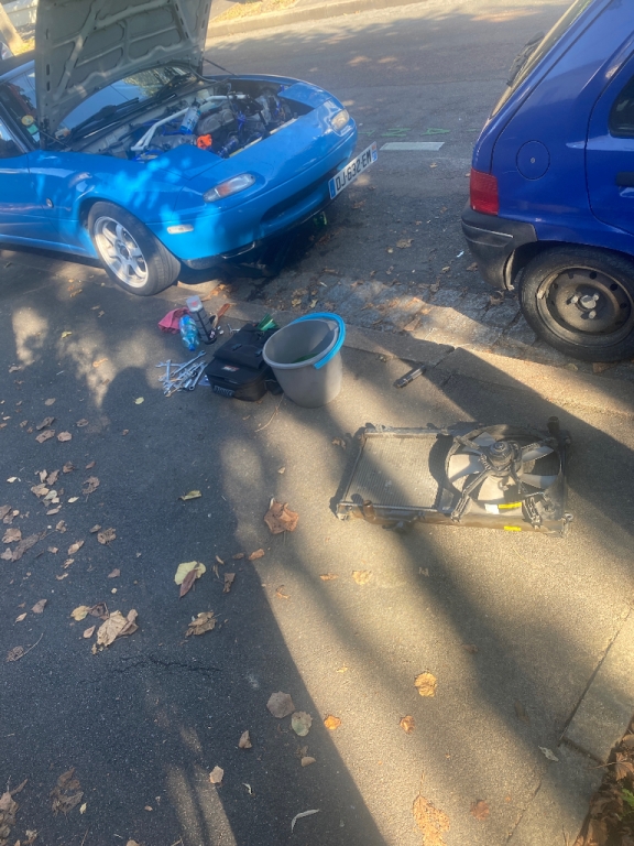

-et évidemment, remplacement du radiateur qui a explosé pendant la (très) brève surchauffe moteur
voilà ce qui arrive quand on roule de nuit, pleins phares, chauffage et musique à fond avec une vieille courroie qui couine
un peu de street mécanique dans panam. parce que…parce que pas le choix :S admirez la technique des chandelles naturelles.
je n’ai malheureusement pas pu mettre de radiateur alu gros volume car mon admission jackson racing ne me permet pas d’avoir suffisamment de place. mais pas grave! je réserve le radiateur alu quand j’aurai des itb xd

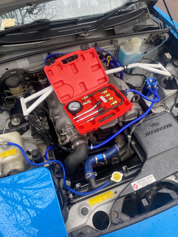

en effet, l’idée de vérifier les chiffres de compression m’obsédait depuis longtemps. mais allez savoir pourquoi (peut-être la peur) je reculai cette date autant que je le pouvais.
et voilà que ce matin :
le grand jour est arrivé et le verdict de tomber. voici les chiffres :
cylindre 1 :
-première valeur : 55psi
-dernière valeur : 180
cylindre 2 :
-première valeur : 50
-dernière valeur : 175
cylindre 3 :
cylindre 4 :
-dernière valeur : 165
j’ai effectué un test mouillé sur le cylindre 4 et 3
cylindre 4 valeur mouillée : 190
cylindre 3 valeur mouillée : 200
je précise que ces valeurs sont en psi et prises moteur chaud.
alors les experts? quel est votre avis sur ces nombres. ce qui m’inquiète à part la légère mais acceptable valeur du cylindre 4, ce sont les écarts entre la première valeur sur le mano (le chiffre qu’indique au premier coup de compression le manomètre) et le chiffre final.
en effet j’avais lu que ce premier nombre devait idéalement représenter 50% de la valeur finale.
si ce n’était pas le cas, l’étanchéité des soupapes étaient peut-être en cause.
qu’en pensez-vous ?

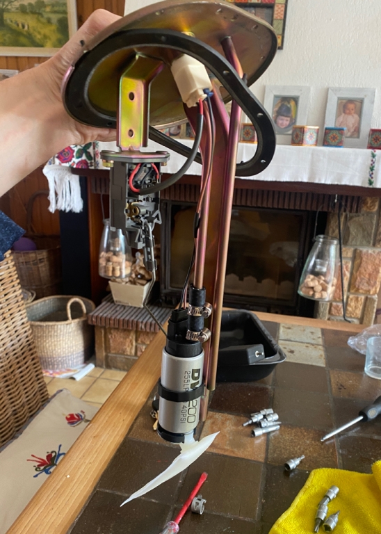

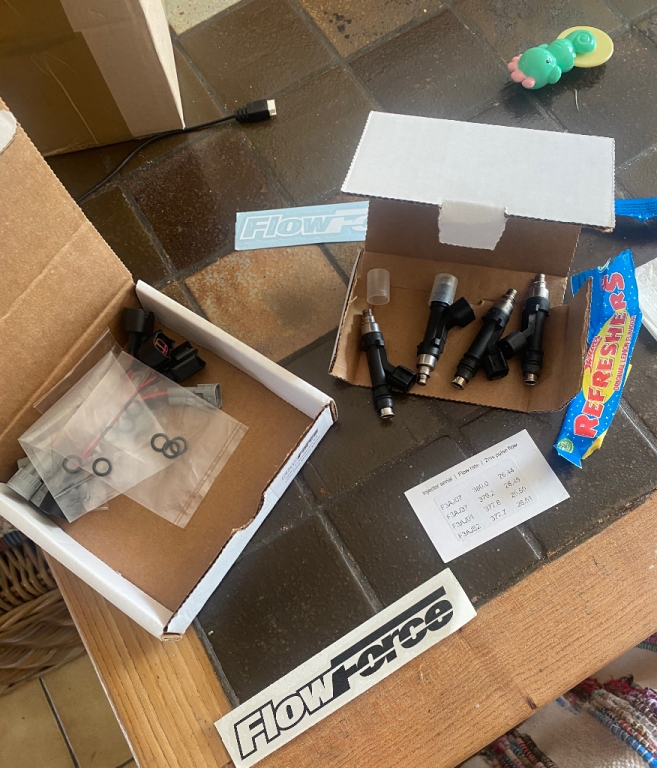

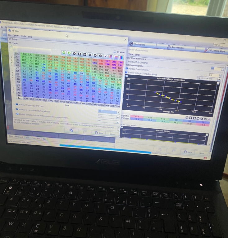

hello! alors les petites news :
depuis peu mes injos d’origine donnaient vraiment signe de fatigue et de saturation suite au passage e85. du coup j’ai opté pour les ev14 flow force 380cc et une pompe à carburant DW 200 pour finir ma petite prépa full éthanol.
petit colis reçu :
installation de la pompe :
petite séance finale de mapping pour adapter mes nouveaux injos à ma carto :
j’avais lu beaucoup de mauvaises choses sur ces injos, que beaucoup les avaient renvoyé car ils n’arrivent pas à les faire marcher correctement, qu’il fallait revoir toute la carto. et bah je suis bien soulagé car j’ai du avoir de la chance :D ou je sais pas…
j’ai du revoir pas mal de petits trucs et bien changer les paramètres des injos (qui sont donnés en notice avec) mais la voiture a tout de suite démarré et se comportait plutôt bien.
bref j’ai réglé mes problèmes de backfire et de cylindres morts quand je montais très haut dans les tours. le baleineau marche plus fort que jamais!

cricrisurfeur a écrit :
Belle modif et tant mieux si tout fonctionne bien.
J'avais pas prévu de changer la pompe à essence dans ma prépa mais je ne suis plus à ça près...
franchement tu devrais le faire pour plusieurs raisons : malgré ce qu’on dit et ce qu’on peut lire un peu partout, j’ai constaté un enrichissement du mélange après la pose. donc mettre une pompe haut débit à bien un impact sur les performances et la capacité au circuit à garder la pression.
je connais quelques personnes chez qui l’a pompe oem a laché peu de temps après le passage à l’E85. vu le prix et la facilité du changement, ça serait vraiment bête que tu retardes un peu ta prépa pour ce détail.
concernant le filtre, ouais je l’ai changé au bout de 1000 km après le passage full éthanol.
mais je vais la changer à nouveau des que j’ai la motivation. j’en profiterai pour changer toutes les durites d’essence par des durites compatibles e85. je pense vraiment pas que ce soit urgent ni même utile, mais c’est juste pour le délire d’avoir une prépa la plus parfaite possible.
en+ toutes les durites a changer sont quand même plutôt accessibles et coûtent pas très cher (genre 15 balle le mètre)
