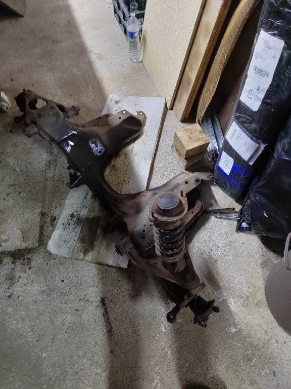

Bonjour à tous fait longtemps que je ne suis pas venu ici
En effet je n'avance pas vite sur la voiture mais entre la maison enfant les autres voitures pas beaucoup de temps à y consacrer mais j'ai travailler un petit peut tout de même

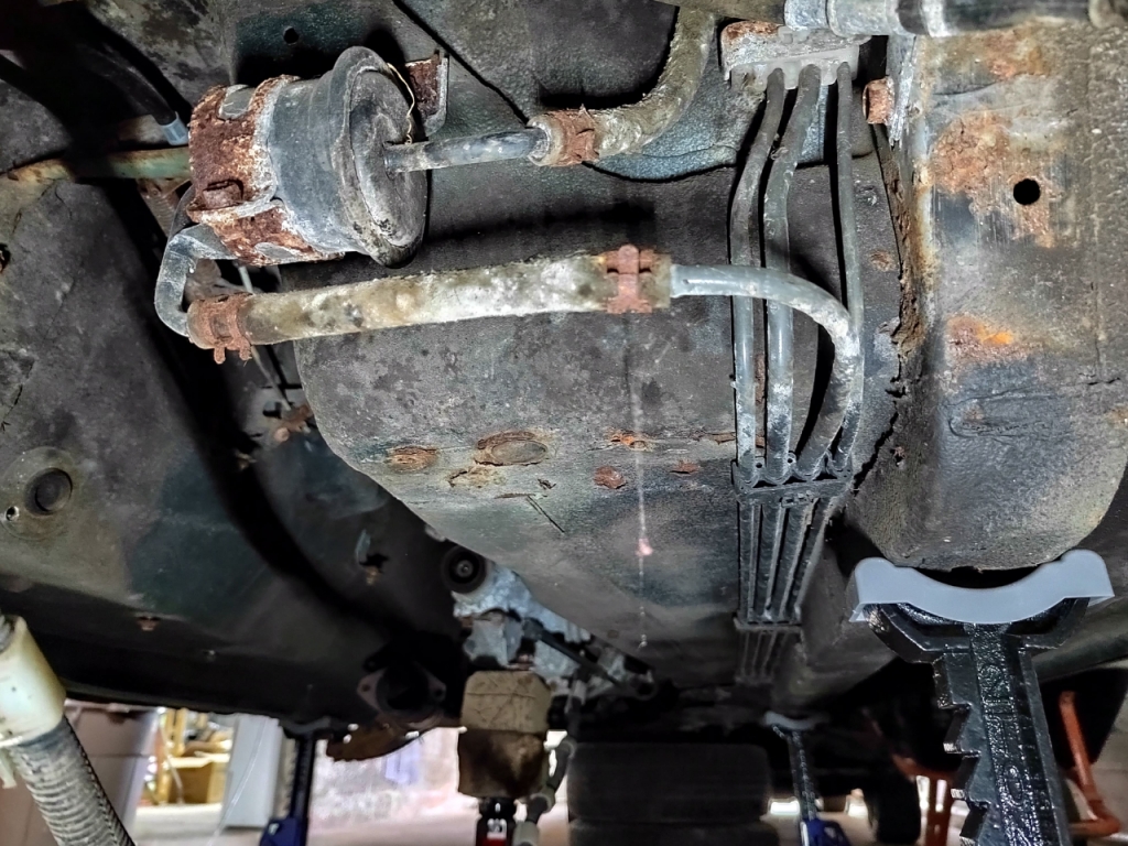

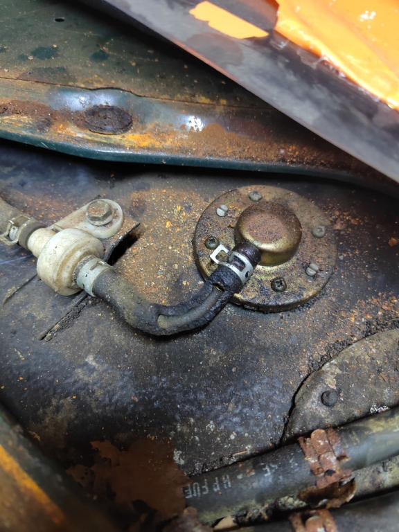

Dépose du réservoir d'essence = il est comme neuf très bonne nouvelle toutes les durites souple seront bien sûr changer

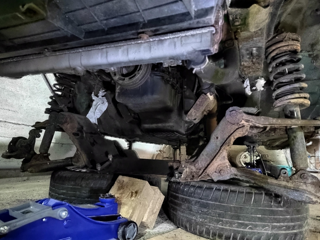

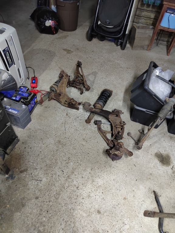

Dépose du train avant complet = bref un sacré bébé à descendre
Mise en place berceau avant de NB = pas envie de laisser le moteur juste sur une poutre pendant des mois

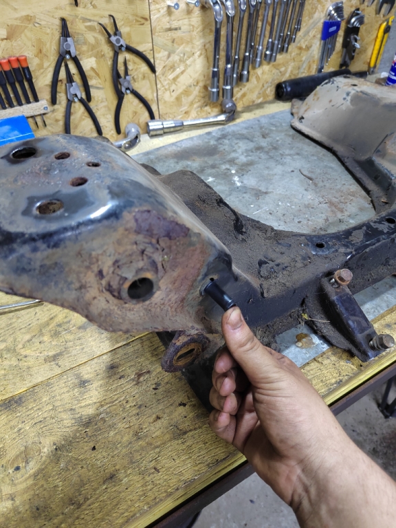

Tous les sillent bloc sont retirer sur les trains de nb
Comment vous avez fait pour la rotule supérieur avant ? J'ai vue pas mal de soucis avec des neuves

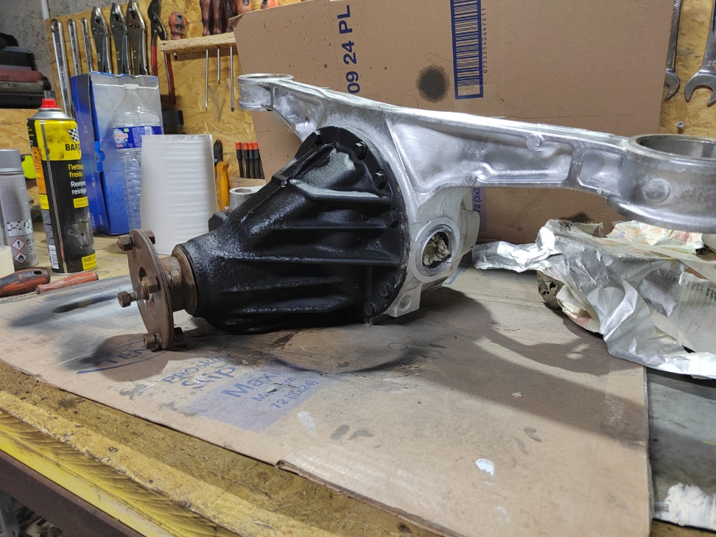

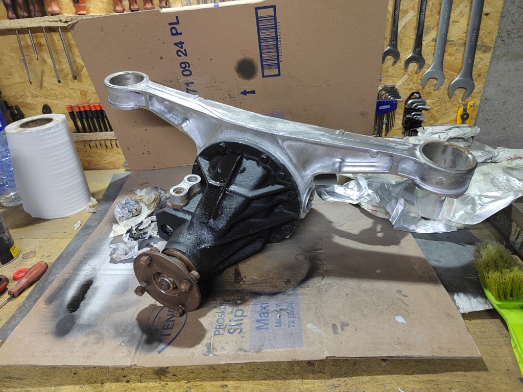

J'ai peint le pont il faudra mettre juste les nouveau joint et c'est bon

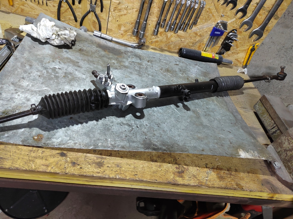

crémaillère de NB passer en manuelle et peint il reste à souder pour supprimer l'emplacement des tuyau

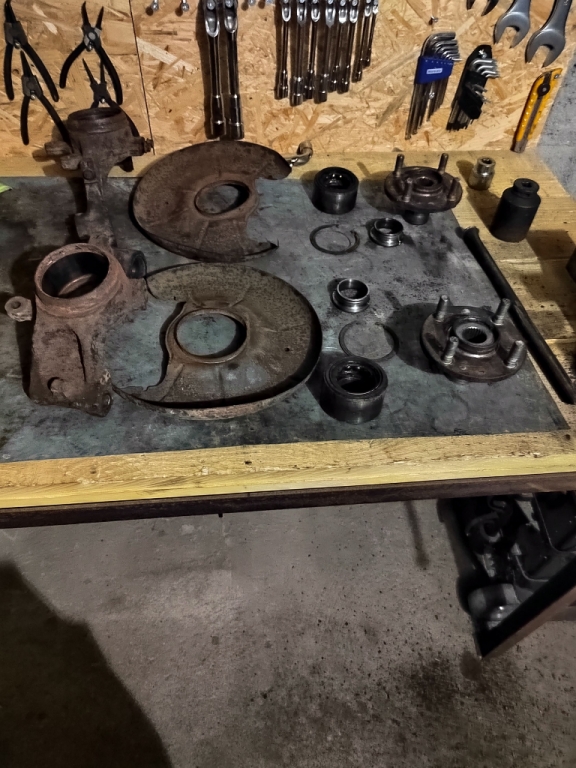

J'ai également démonter moyeu avant roulement et tout poncé et préparer pour la futur peinture
Si vous avez le nom de la petit pièce plastique qui vient sur le berceau comme tous le monde j'ai l'impression elle à casser en la sortant

Ca croustille :sic:
Bon courage pour la suite :jap:

En effet croustillant bien comme il fatigue comment les vis de berceau était serré il allait pas tomber tous seul je vous confirme :p

Beau boulot, encore une qui va retrouver la forme! Je dois aussi m'occuper des trains cet hiver et j'avoue que je ne suis pas impatient de m'y mettre.

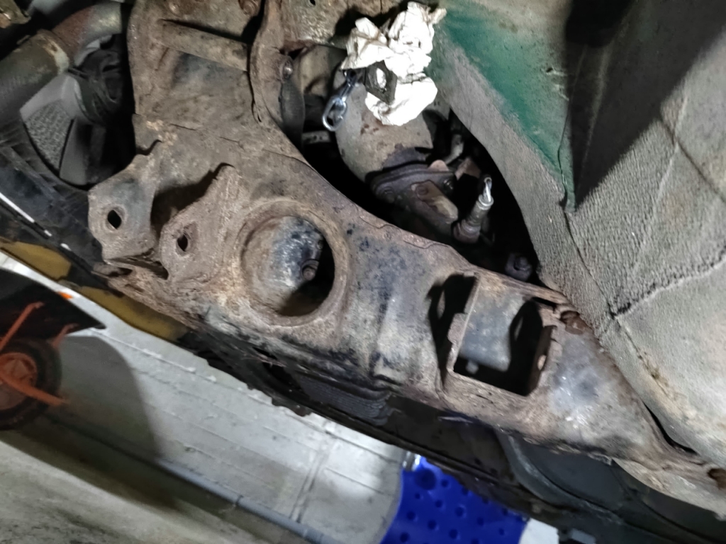

J'essaye de faire les choses au mieux possible

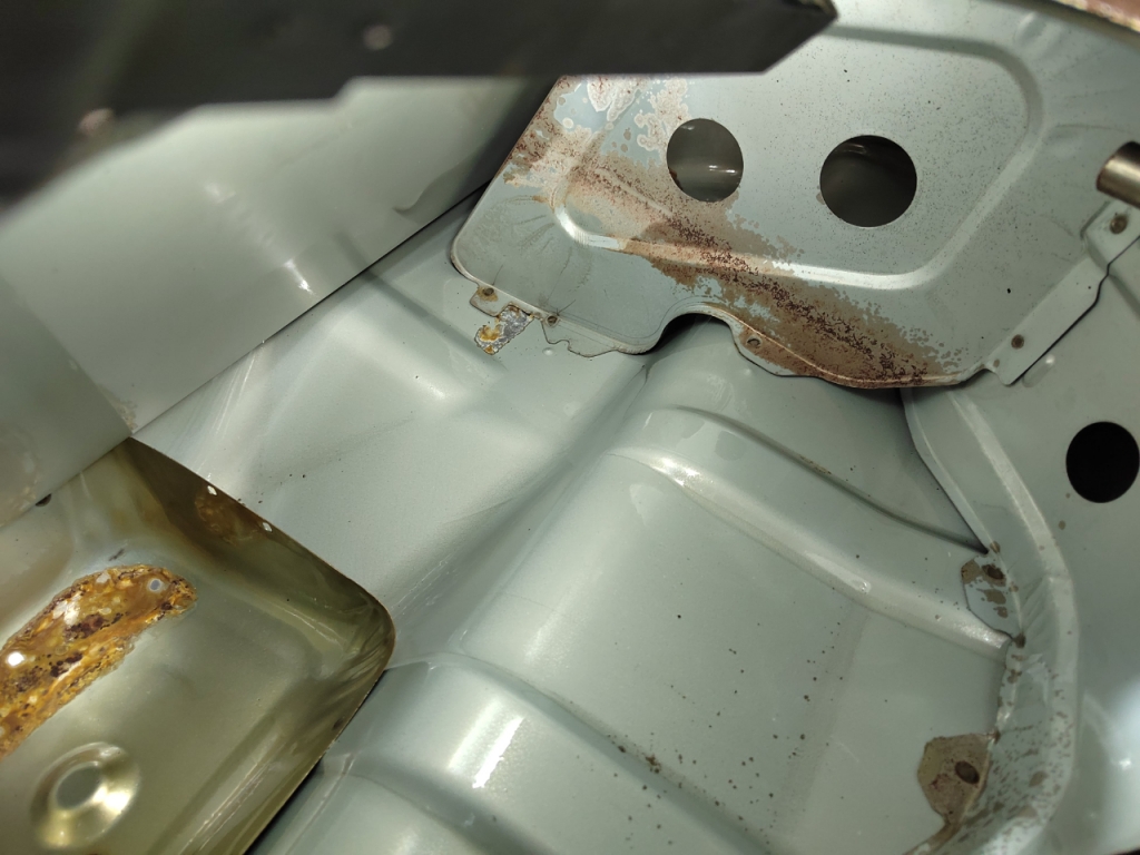

J'ai maintenant sortie la sonde lambda il faudra sortir le collecteur et la descente qui est dans un sale état et après surtout bien traité tous le châssis
Pour les trains franchement ce fait bien dans le sens ou c'est intuitif comme montage, juste bon courage avec la rouille qui se glisse partout :)
