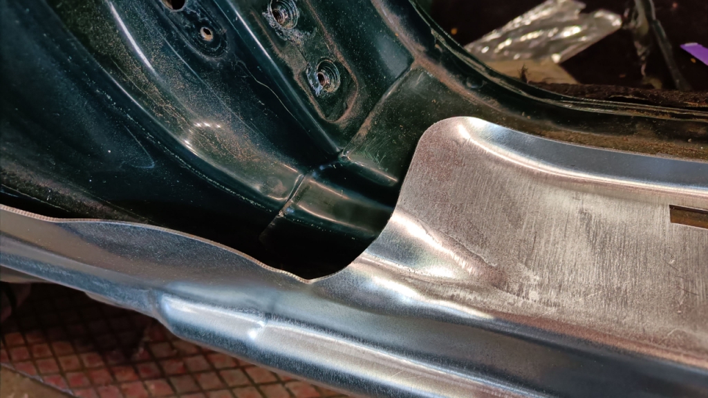

Photos reçues ajd de la personne qui restaure la voiture... :sic: Apparemment c'est facile à réparer.

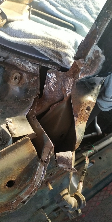

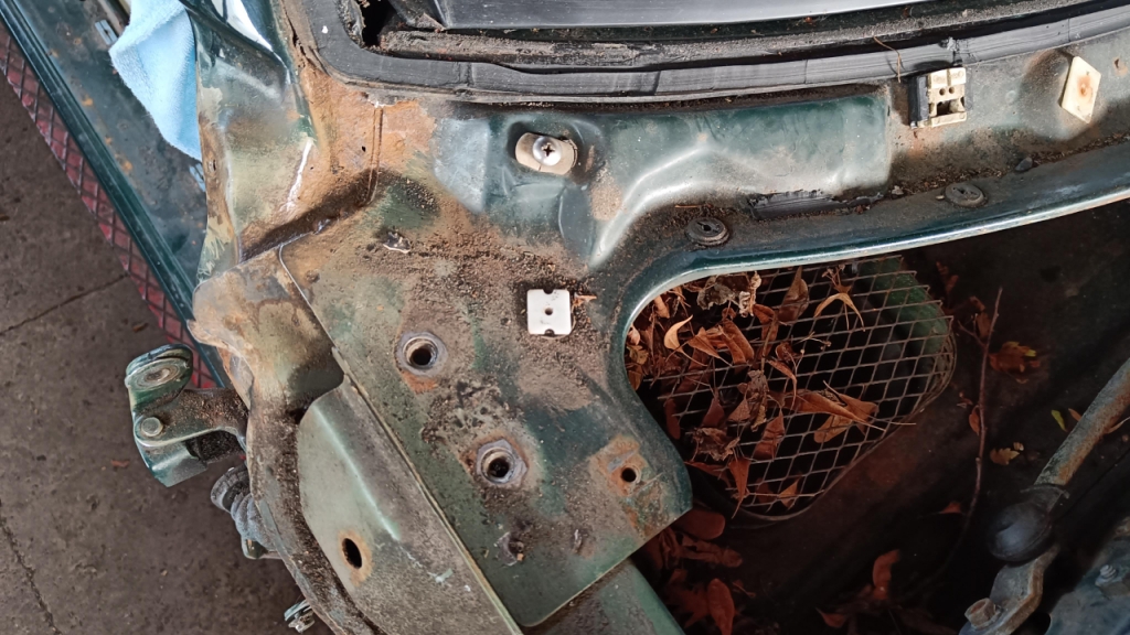

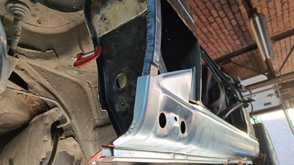

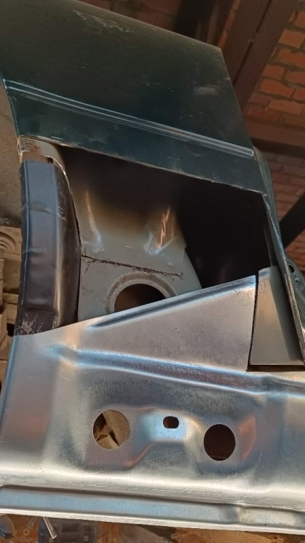

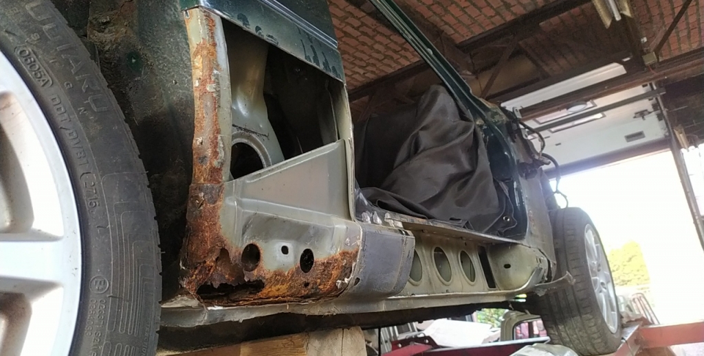

J'ai quelques photos de l'avancement des travaux :
J'ai demandé de vraiment tout couper et remplacer pour qu'il n'y ait plus du tout de rouille, ça va me coûter plus cher que la voiture mais tant pis ! :D
Il va également tout traiter à l'intérieur avec un antirouille utilisé en marine : Rustol CIP + Owatrol AP60.
Message Publié : Mer 19 Oct 2022, 09:26
Message(s) : 7688
sacré taf!
a la vue de la 1ere photo et du chantier engagé du devrais remplacer les 2 ailes arrières.... sinon tu risque assez vite de voir la rouille bouffé le tour d'aile :tantpis:

Oui, les ailes arrière vont également être changées.

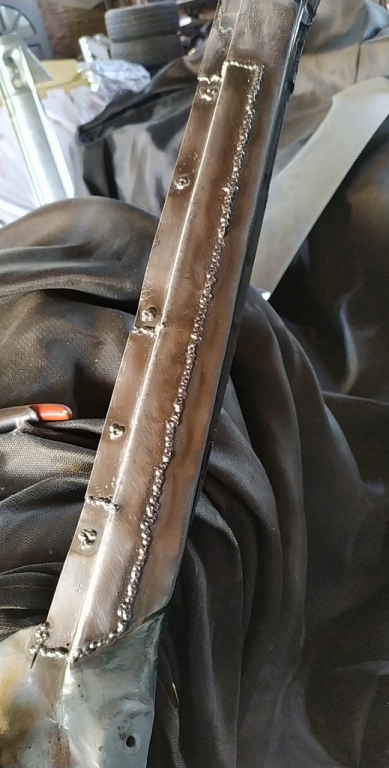

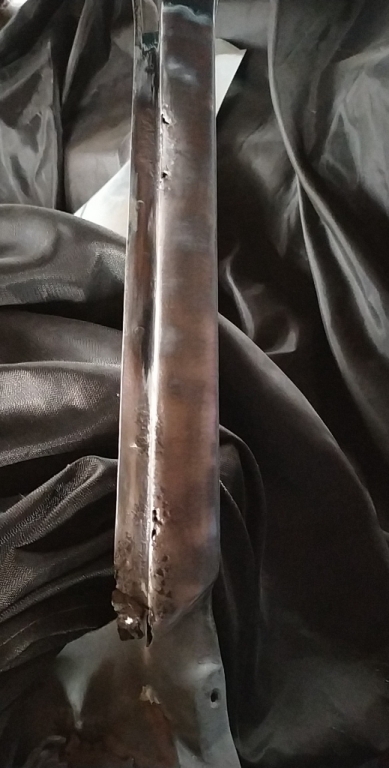

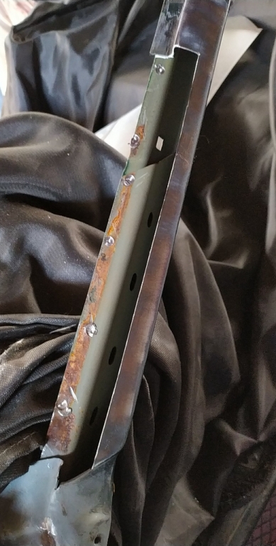

Le montant de pare-brise conducteur était également rouillé, probablement dû à un changement de pare-brise.

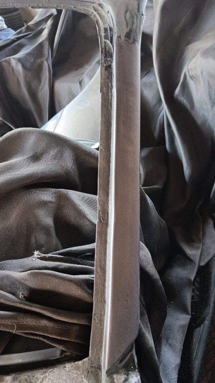

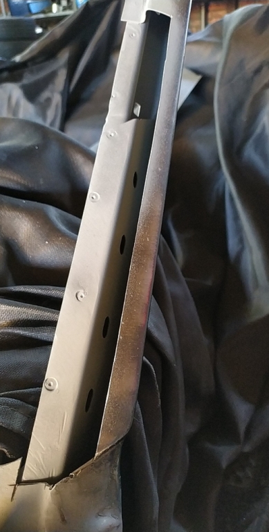

Message Publié : Sam 22 Oct 2022, 13:50
Inscription : Mar 27 Sep 2022, 09:05
Message(s) : 152

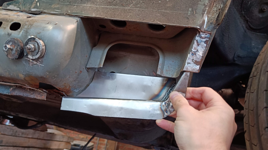

Message Publié : Sam 22 Oct 2022, 13:52
Message(s) : 7629
C'est propre :bien:
Je serais bien incapable de faire ça.
Message Publié : Sam 22 Oct 2022, 20:54
Message(s) : 5850
jaif72 a écrit :
C'est propre :bien:
On est nombreux à être incapables de faire ça ! :tantpis:
