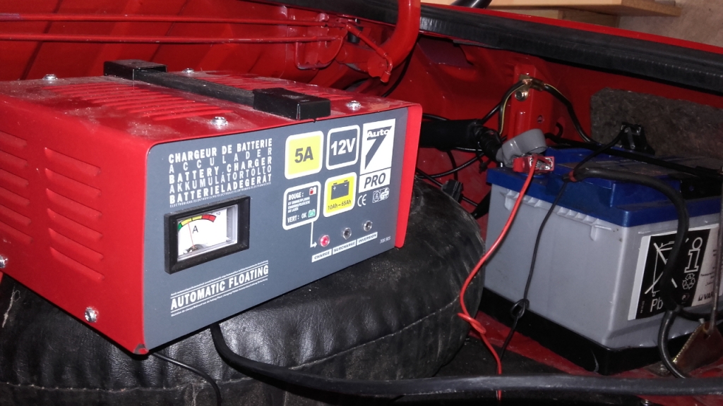

Faisceau autoradio ressoudé ! Pratique d'avoir un atelier au taf

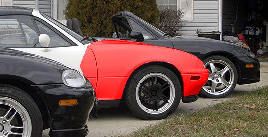

j'envisage un jeu de jantes "pas chères" et pour le prix de l'occasion voilé je peux me trouver des roulette neuves potables, voire très potables : Des Kosei K1 TS.
En version 15x7 elles pèsent moins de 5Kg.
C'est des copies un peu bâclées (et bien moins jolies) des RPF1... par contre c'est 70 balles la jante :faim:
Pas mal comme premier setup en attendant d'avoir les moyens de mieux (ca se revendra toujours).
Dispo en silver et en anthracite.
Perso, je vois bien une modif sur base de silver voir 2nde photo :
attention au premier plan les RPF1, les Kosei sont sur la NA blanche

j'ai une nette préférence pour les laisser en silver ;)
Message Publié : Mar 22 Déc 2015, 16:48
+1 pour laisser en gris :oui:
Message Publié : Mar 22 Déc 2015, 17:49
Message(s) : 477
Localisation : Ath
à fond, ne te prends pas la tête avec la camouflage et le peinture, laisse les en gris

Merci pour vos retours.
Pour info elles existent aussi en anthracite

Gris aussi pour moi ça se revendra mieux et je pense que ça collera mieux que du noir ou anthracite.

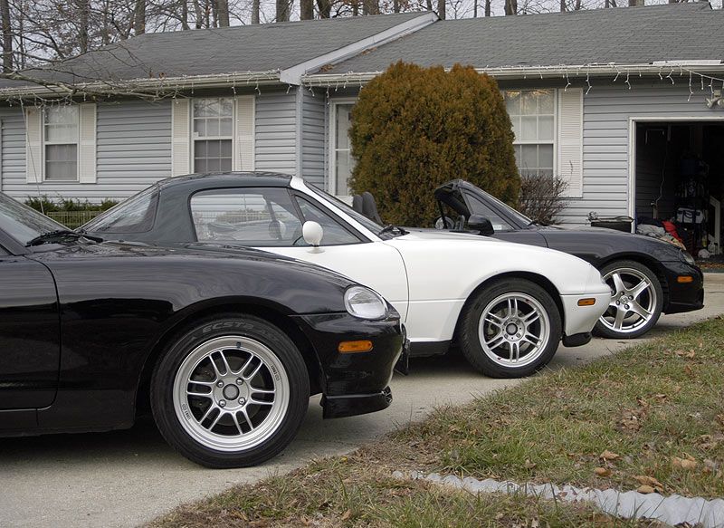

Vraiment sympa la NA blanche avec ces jantes et le hardtop noir brillant !
C'est quelqu'un d'ici ?
Message Publié : Mer 23 Déc 2015, 23:27
Message(s) : 1004
Image Google...

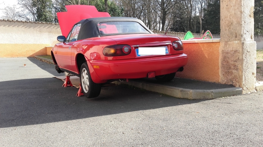

Les joies de l'hiver et d'une mx5 qui tourne pas...

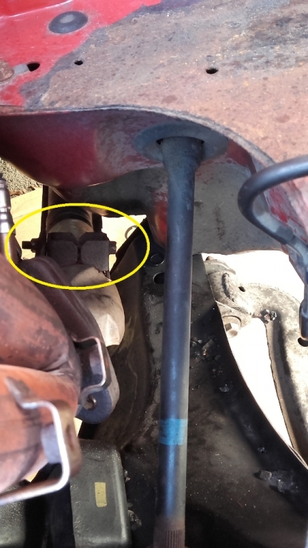

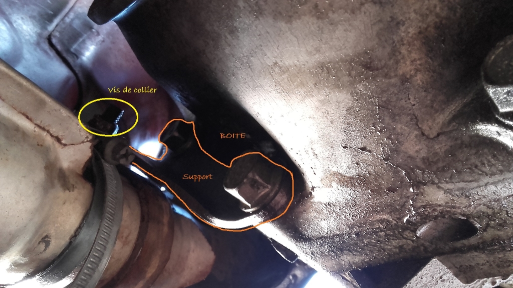

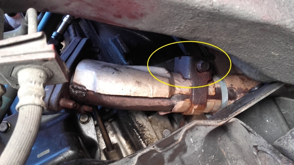

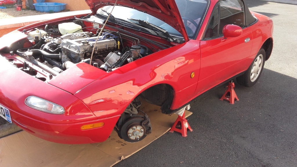

J'ai besoin de votre aide.
J'ai entrepris de changer le tube de descente d'échappement...
... j'ai jamais autant galéré de ma vie.
Une fois les trois écrou retirés... zut le tube ne vient pas !!!
Et oui, il y a un fuc..ng support relié à la boite. Une sorte de bride de pincement qui est liée à une équerre.
La bonne nouvelle c'est que les deux écrous de 12 sont arrondis !!! Impossible de démonter !!
J'ai tenté de démonter le support lié à la boite, mais j'ai vu que les vis tenaient aussi les deux parties de la boite donc si je dévis = fuite ! pas touche alors.
Je n'ai ni la place de passer une lame de scie, ni une meuleuse, ni un dremel.
please, j'ai besoin d'aide
Message Publié : Sam 6 Fév 2016, 14:05
Message(s) : 8989
Tu peux enlever les deux vis qui fixe le support à la boîte, tu n'auras aucune fuite,pas d'huile à cette endroit.
Message Publié : Sam 6 Fév 2016, 14:16
Message(s) : 1004
Merci pour l'info Stan....
Mais p--ain qu'elles sont raides ces vis !!!
Message Publié : Sam 6 Fév 2016, 14:20
Message(s) : 8989
C'est normale si ça jamais été démonté, le couple de serrage est de 64-89 N.m
