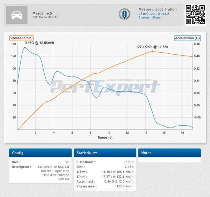

Voici un autre test du 0-100km/h. Bon pas violent j'ai l'embrayage qui patine sur ce genre de test :aie:

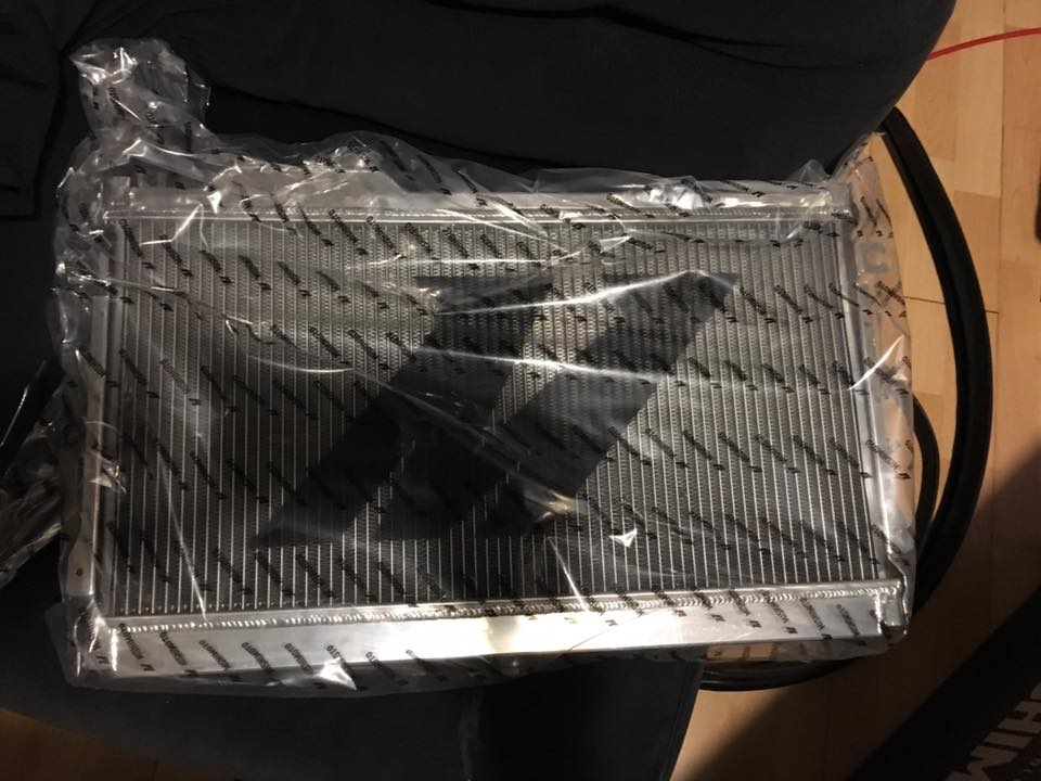

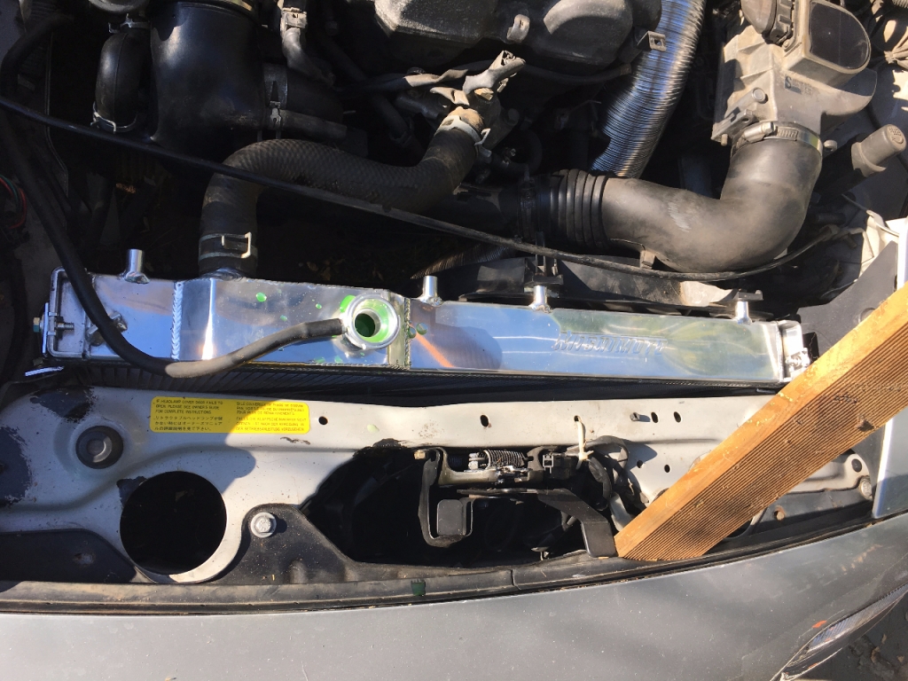

Bien le bonjour un peut de nouveauté :D petit colis reçus :
Mais qu'il y'a t'il dedans?? :D
Petit radiateur mishimoto , mais pas n'importe lequel ! Le X-line , celui avec les 3 rangers , histoire de refroidir comme il ce faut ce petit moteur :D
Je suis toujours à la recherche du cata secteur Lyon et Cannes ;)
Message Publié : Jeu 12 Oct 2017, 10:28
Message(s) : 1194

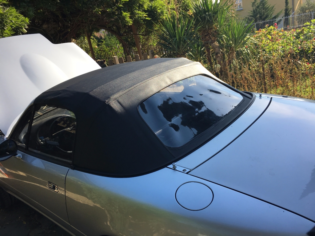

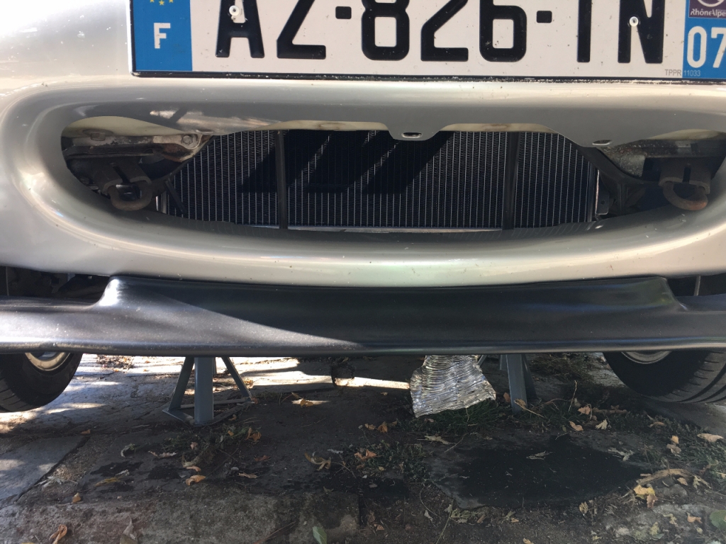

Bon du coup j'ai pas chaumé ce matin! debout à 7h00 début des travaux à 8h00 fini à 11h00 :D
Donc j'ai fait changement de capote (rapide car j'avais l'armature montée avec la nouvelle).
Changement du radiateur sans encombre. Vraiment de la super Cam Mishimoto ! Par contre j'ai du mettre 6L de liquide!! soit le double de l'ancien système :o

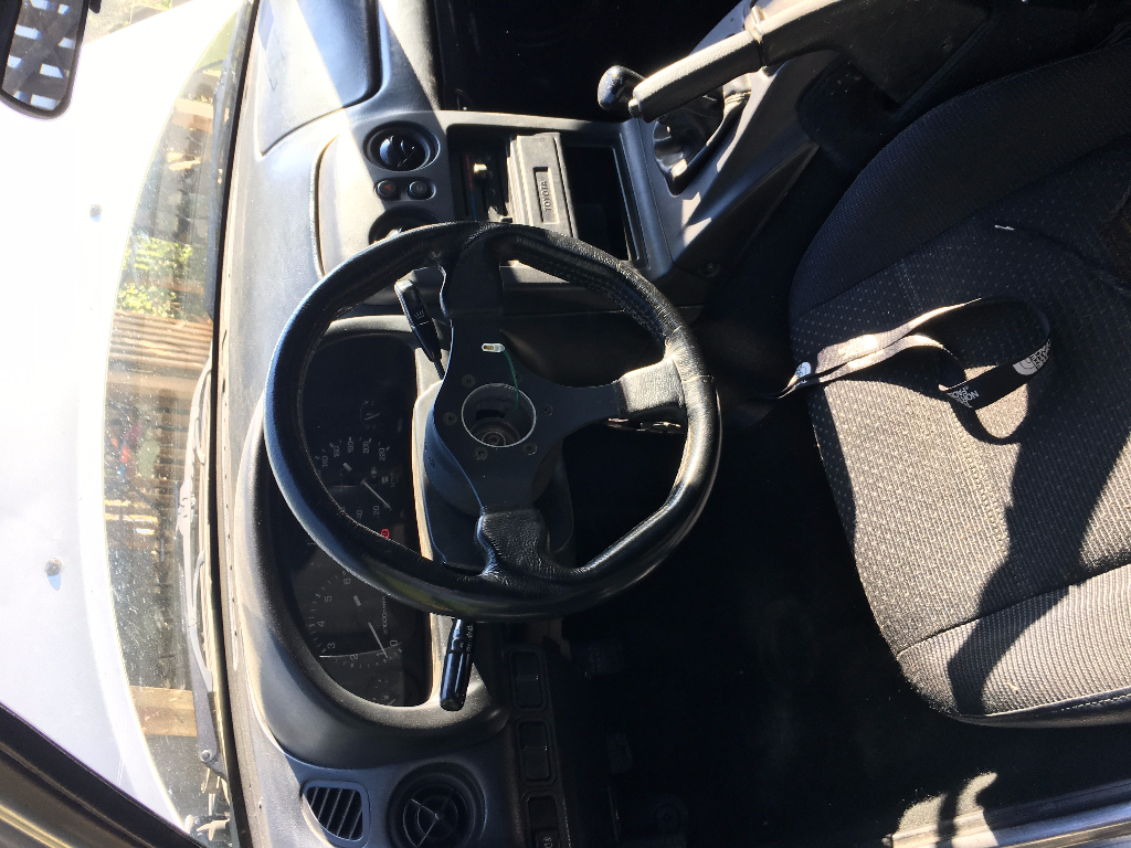

Puis change du volant , mais comme un idiot j'ai oublié d'acheter pour monter le klaxon :aie:
