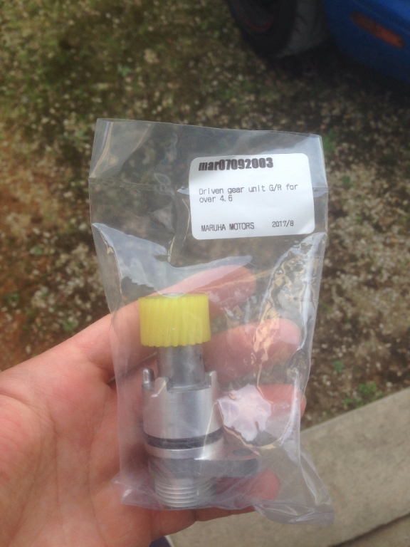

J'ai reçu l'entraineur de compteur hier :
Et ça avec :aie:

Hier j'ai fait la vidange à 300V, changement du LDR et montage de l'entraineur de compteur. En comparant avec le GPS il y a 12km/h d'écart à 90km/h, plutôt logique puisque je suis en 4.77 et l'entraineur est un 4.6. Je pense acheter un petit module GPS à côté, on en trouve sur ebay pour 20€.

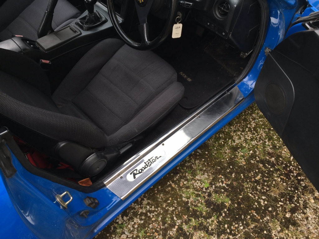

De mon retour d'UK j'ai ramené des seuils de porte et une console centrale, mais pas d'entraineur de compteur :oops:
J'ai payé les seuils £10 donc ils ne sont pas parfaits et la console était gratuite. Il y avait une sorte de façade collée dessus que j'ai retiré mais il reste à virer la colle. Les seuils en place :
