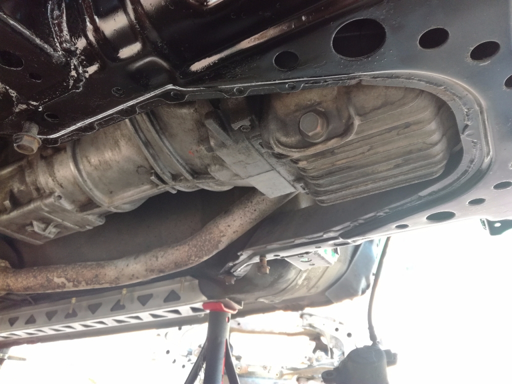

merci merci, j'avoue que sur chandelle c'est pas l'ideal, avec un pont ca serait top moumoutte.
Bon aujourd'hui il a pas fait top beau, mais plutot avancé.

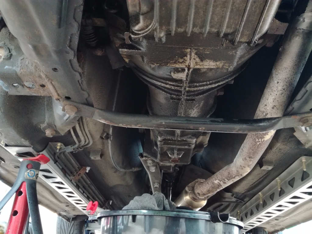

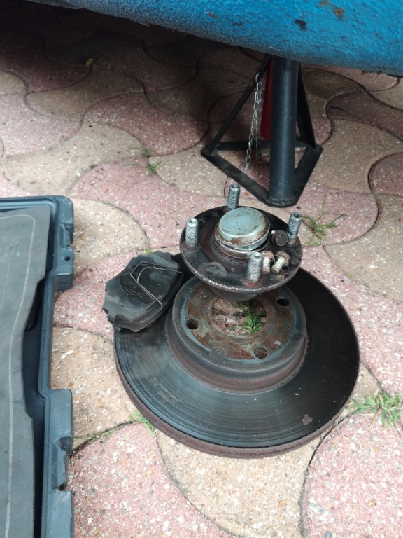

Commencé par remplir le diff et serrer les écrous de moyeu arrière.
On repose le cul et on attaque l'avant.

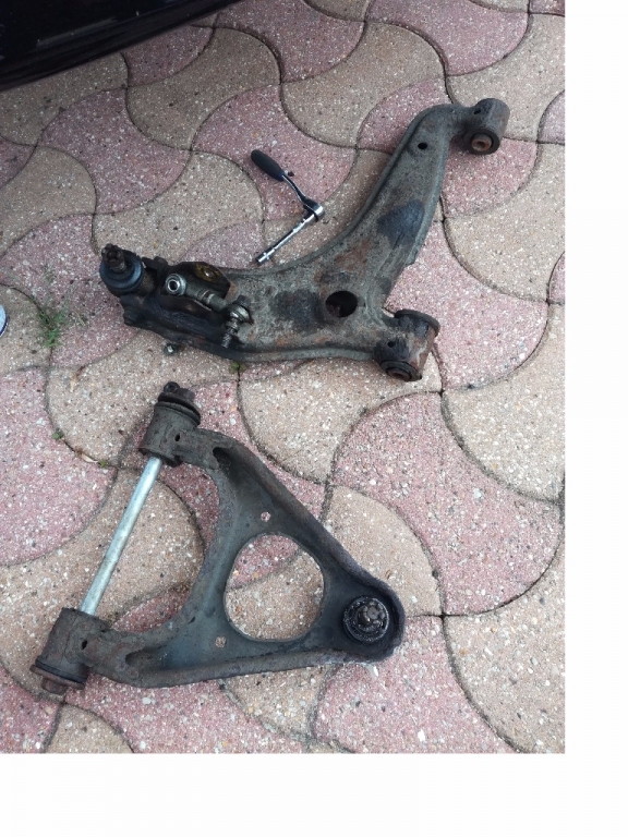

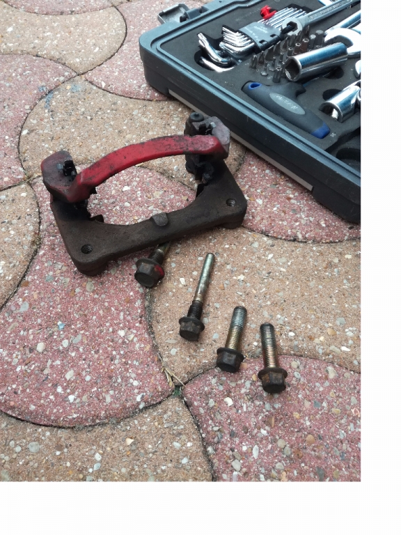

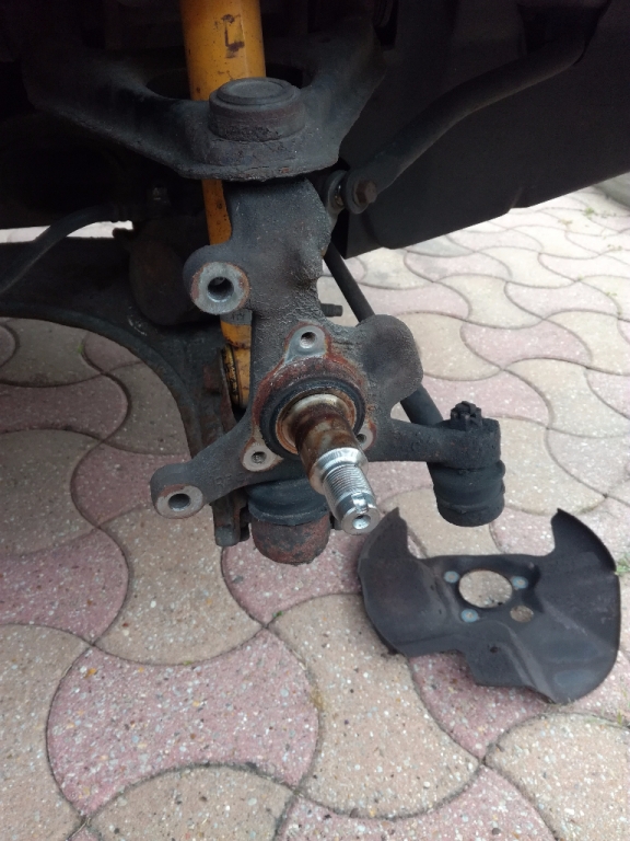

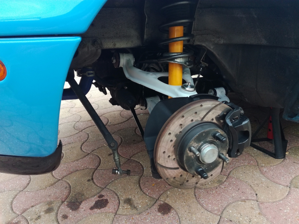

Depose des freins, disques et moyeux

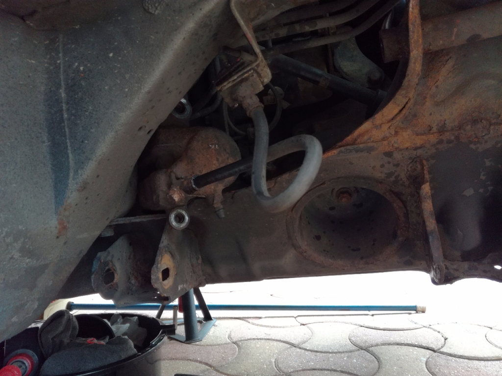

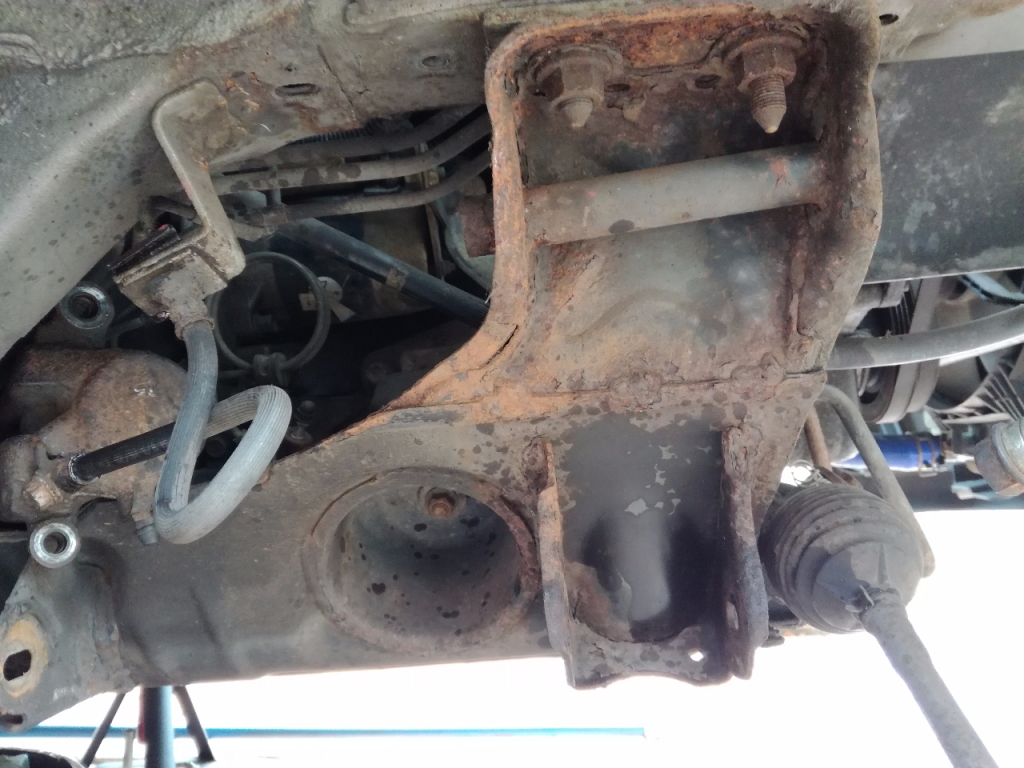

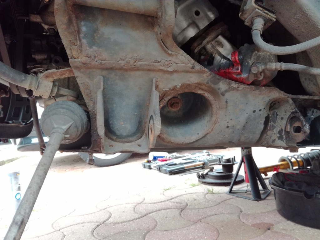

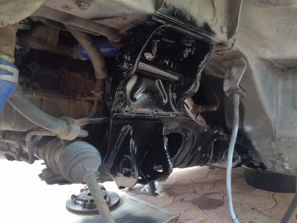

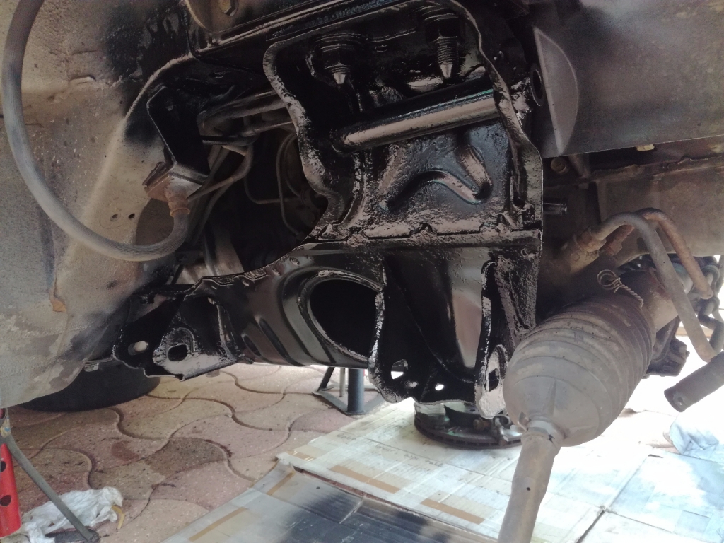

on decouvre le berceau ... plis crade que prévu, surtout côté droite.
J'aurais du me faire un berceau avant aussi.... ca sera pour la prochaine.
On va bien le gratter, apret, peinture.

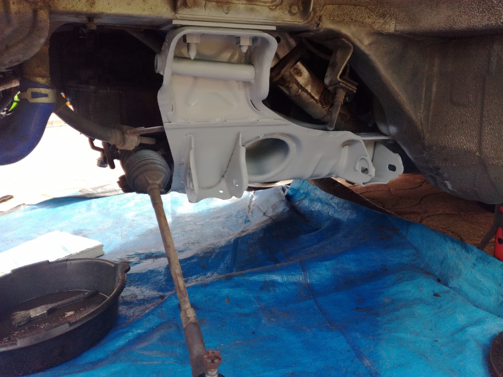

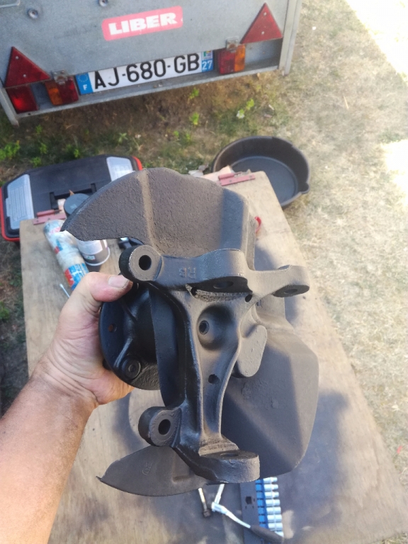

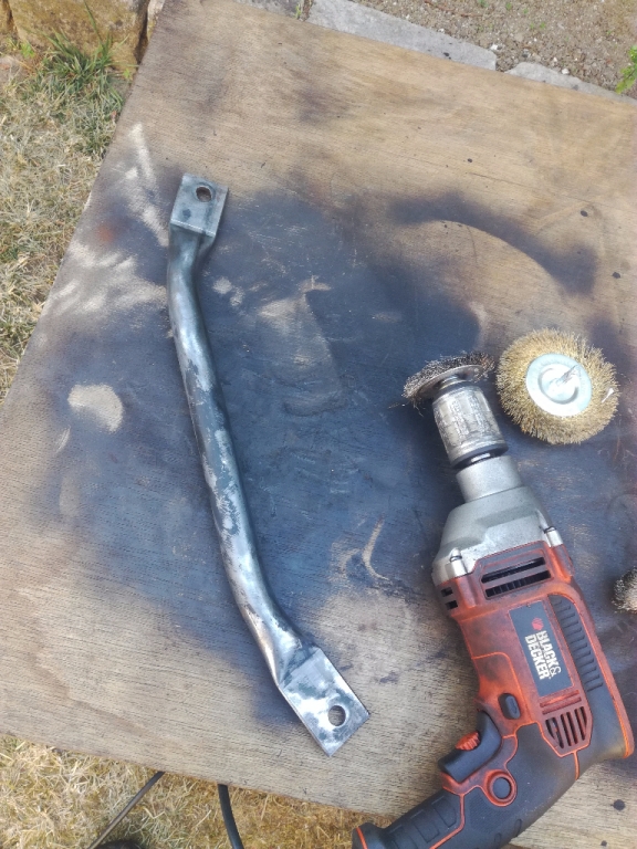

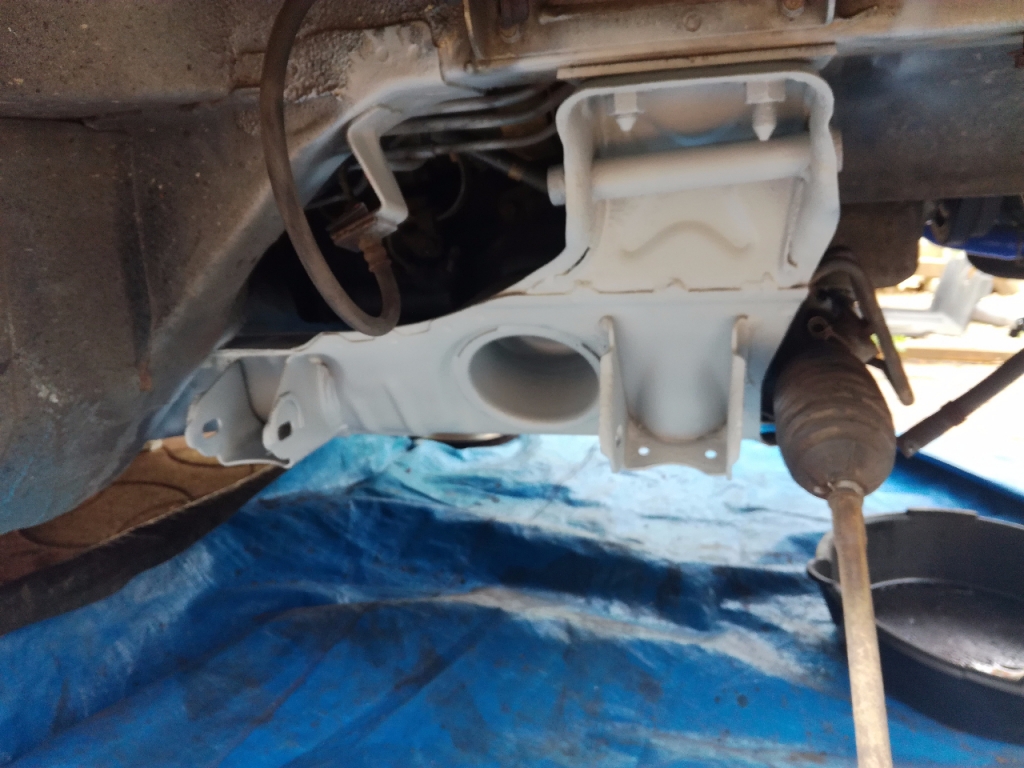

travail un peu long... et salissant
apret après un gros poncage et degraissage
coup de peinture
dessous un peu plus propre, et d'ailleurs, j'ai du réutiliser mon outils magique pour reprendre le filetage du carter de boite :aie:
pinaize comment j'ai failli me faire dessus

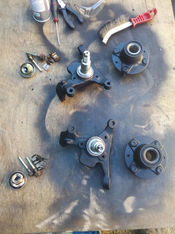

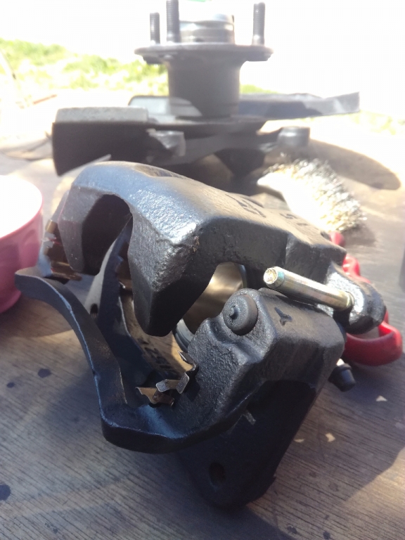

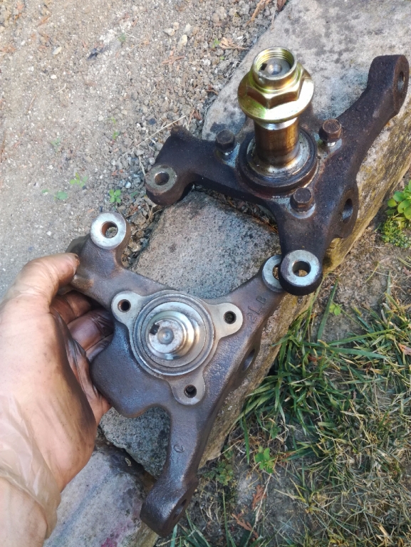

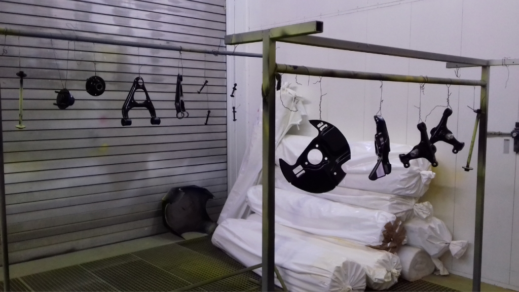

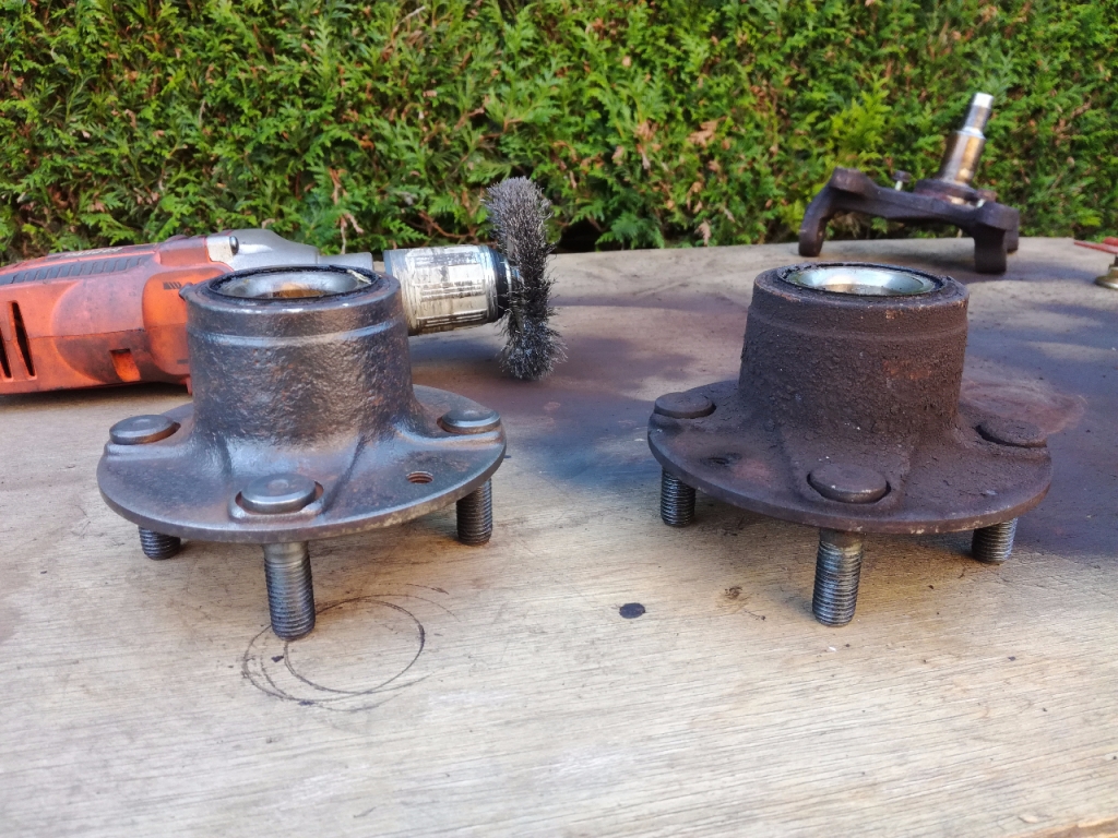

Bon, la journée d'hier n'a pas été très glorieuse, mais bon :tantpis:
Donc encore beaucoup de nettoyage / peinture
Les moyeux, portes moyeu, supports d'étriers, renfort de berceau avant, etc

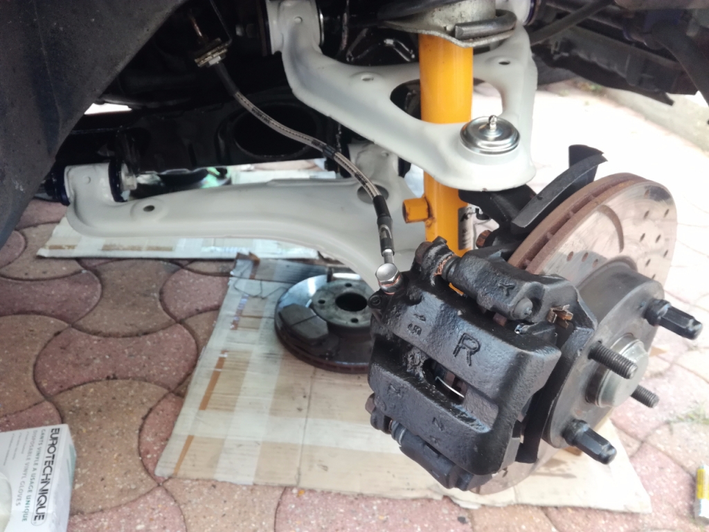

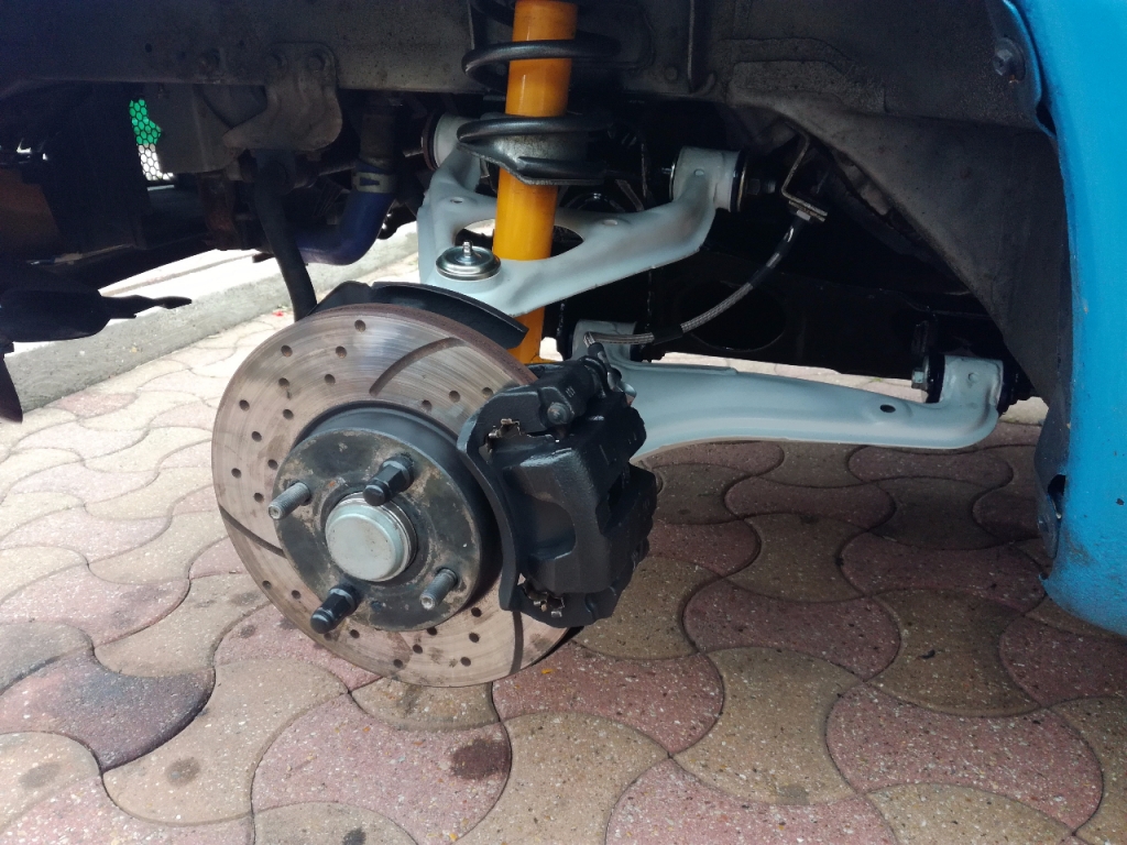

remontage des moyeux et freins
Message Publié : Sam 22 Juil 2017, 09:20
Message(s) : 1674
Localisation : eure (27)
remontage des bras avant, porte moyeu, etriers, et durites.
D'ailleurs, les durites avant d'origine etaient vraiement degeu côté raccords circuit...
Il a fallu y aller trèèèèès lentement...1h pour 2 écrous :aie:
Et j'ai réussi à foiré une vis de géo neuve... l'ecrou etait mal ébavuré...résultat ca a pris de travers...tout niqué.
Du coup j'ai remonté une vieille assez propre en attendant d'en recevoir une autre. (merci ben)

Tu les as trouvés où tes rotules supérieures ?
Les IL sont pas données....

:hello: rotules ilmotorsport effectivement.
