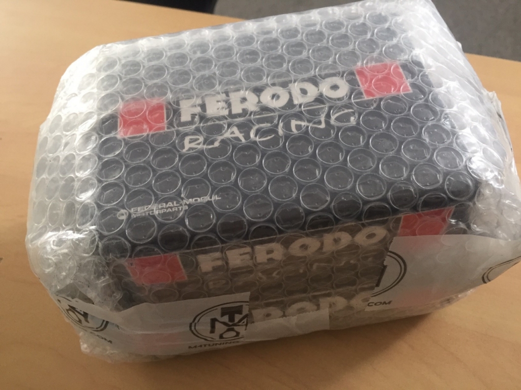

Plaquettes d'avance commandées, suis passé chez Ferodo (DS2500), autant les avants FRP502H pour étrier Wilwood Dynalite forgé ne coûtent rien (70 balles), autant les arrières FCP1012H :etonne: (159 E... :roll:)
Elle a un kit freins arrière d'1.8 avec cale, je vais creuser le sujet freins NA...

Colis arrivé d'Italie:

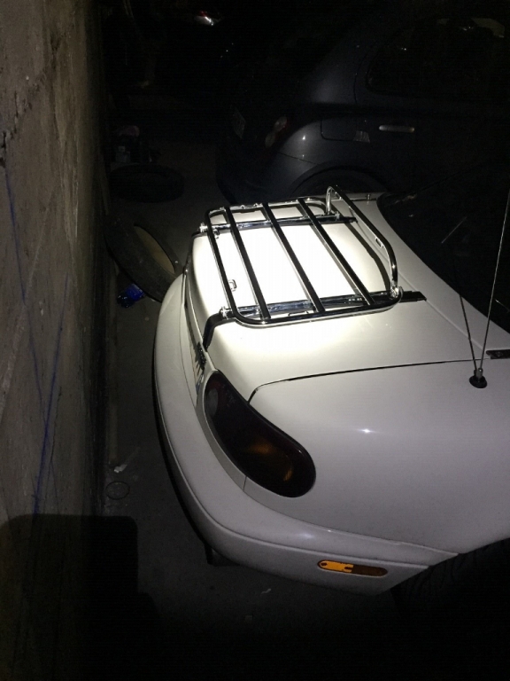

Je m'apprête à faire +3000 km avec pendant les semaines à venir, est-ce bien raisonnable ? :D
Du coup, accessoire indispensable si je veux pouvoir emporter mon paddle ET des bagages !

le porte bagage promène super bien le paddle :aie: :D
