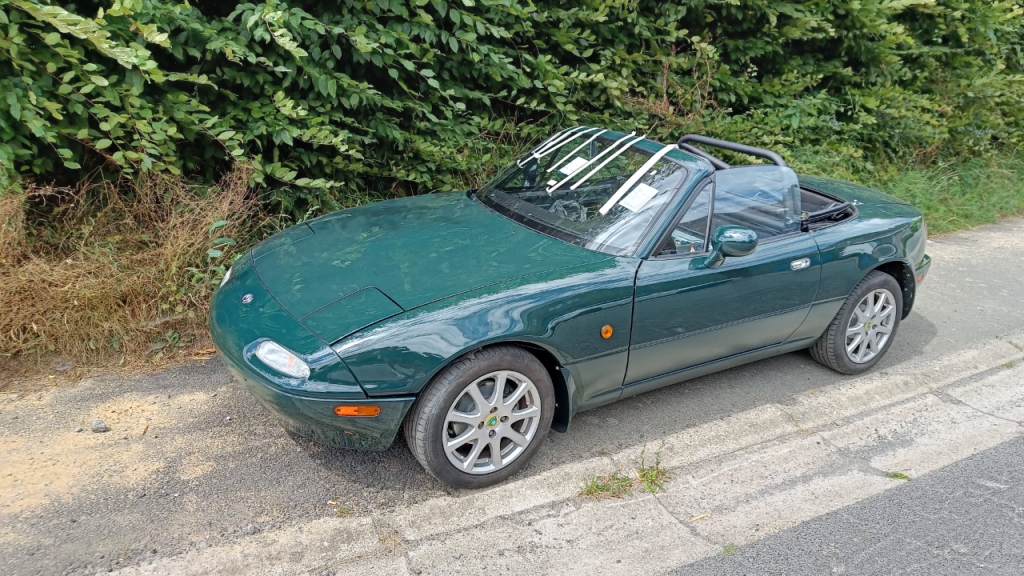

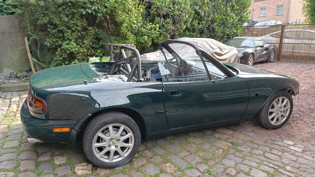

C'est vrai qu'il est massif ce Davefab, un peu comme le GCF.
Par contre elle est sacrément haute, ça doit franchir sans problème :D

Oui c'est ce que je me disais aussi pour la hauteur, ce n'est pas une main qu'on peut passer dans le passage de roue mais un pied... :D
Les portes ont été remontées hier, elle est déjà descendue un peu.

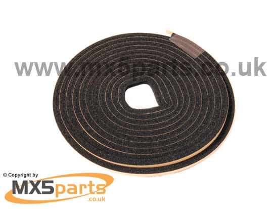

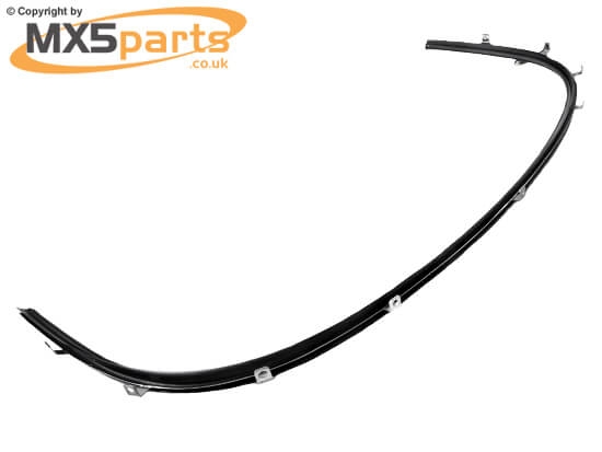

Concernant le pare brise, savez-vous où placer ce joint en mousse ? Je ne trouve pas de schéma
Côté extérieur ou intérieur par rapport à la colle à pare-brise ?
Message Publié : Ven 14 Juil 2023, 07:03
Message(s) : 5850
Aucune idée factuelle. Mais vu que la mousse se gorge d'eau, à mon humble avis c'est pas une bonne idée de le mettre à l'extérieur :tantpis:
Plutôt côté intérieur pour "arrêter" le cordon de colle, et éviter qu'il ne vienne sur la partie visible, non ?

Merci pour ton avis, je me disais la même chose alors on l'a collé du côté intérieur finalement.

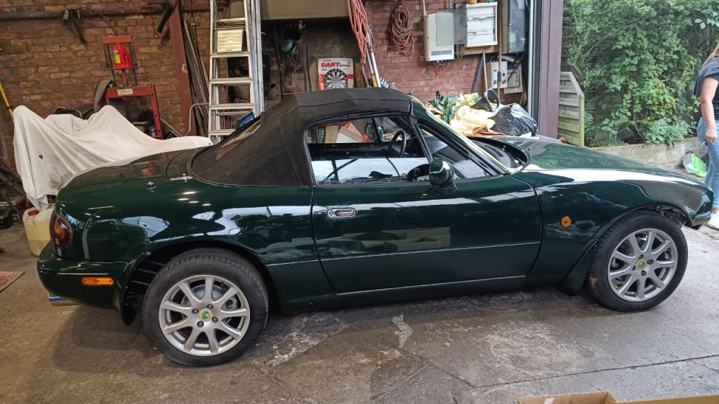

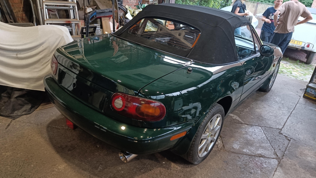

Hier on a appliqué appliqué le primer sur le pare-brise et sur la voiture et on a refixé la capote (les fixations sur le montant de pare-brise ne sont pas encore remontées).

Ça brille !

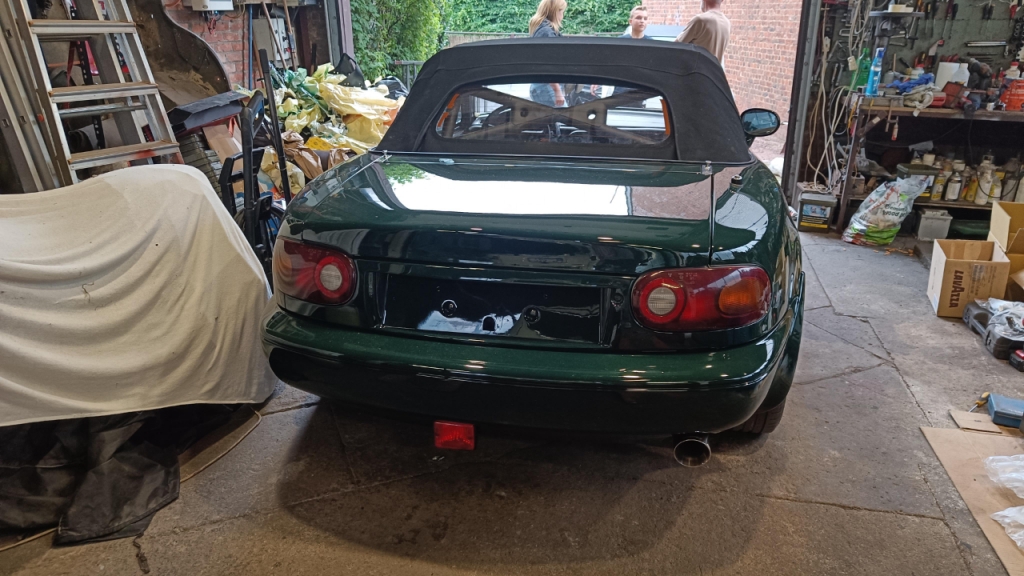

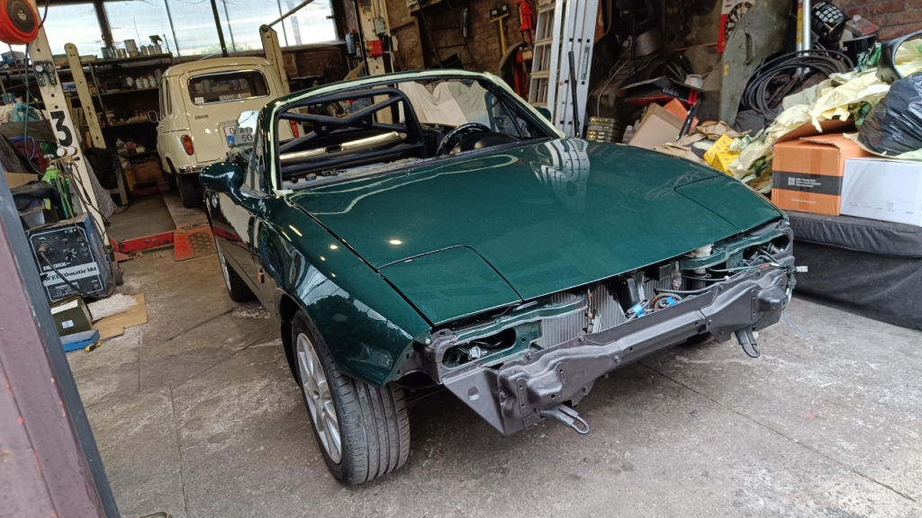

Le weekend passé nous avons collé le pare-brise, nous avons eu une mauvaise surprise car la colle Liqui Moly envoyée par Autodoc n'était pas de la colle mais un produit qui ne durcit pas. Nous avons donc dû décoller le pare-brise et enlever le produit qui était sur le verre et la voiture. Heureusement, c'était assez facile, en tamponnant avec une boule de produit tout est venu rapidement.
Le pare-chocs avant n'est pas encore fixé aux ailes sur la photo.

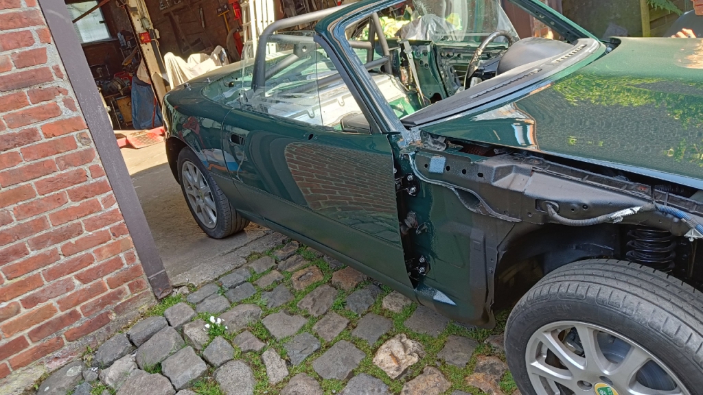

Le weekend passé il a également injecté de l'Owatrol Rustol Oil, c'est une couche transparente qui neutralise la rouille existante et qui prévient l'apparition de la rouille. Le produit est liquide comme de l'eau et s'infiltre entre les tôles soudées. Les longerons ont été traités, les bas de caisse, les contre ailes ar, les montants de pare-brise, les triangles de suspension, les berceaux, etc. Il a fallu environ 4 litres de produit.
Le Rustol CIP est plus performant mais il est rouge et donc pas possible de l'injecter.
D'ici un mois, lorsque l'anti rouille sera bien sec il injectera la cire pour corps creux.
