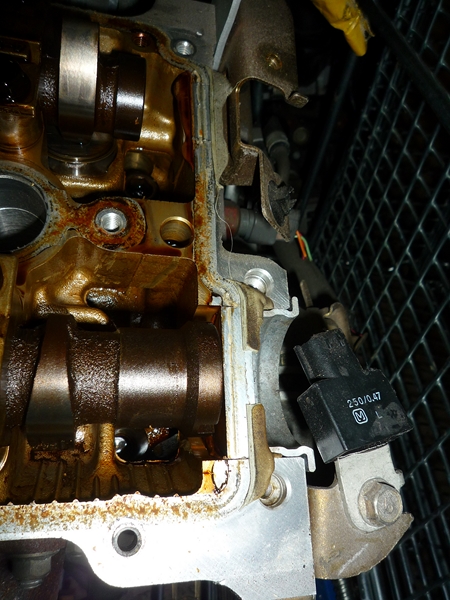

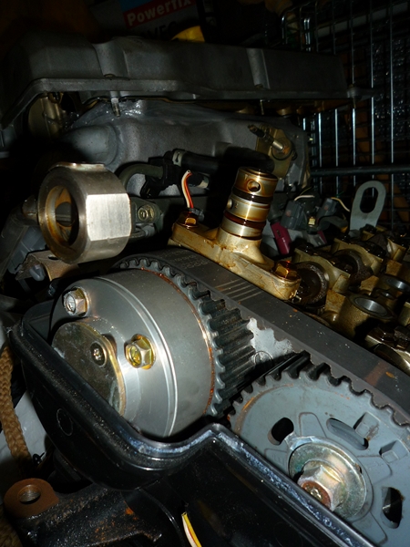

Ce soir je me suis décidé à revoir le petit ZL-VE qui dort au fond du garage (blindé) depuis trop longtemps.
Le but de l'opération.... avoir si une légère variation des AAC de B6 peut se monter en lieu et place.
un mazda 1600 VVT quoi :D
Avec un angle entre les soupape plus fermé ce qui serait un avantage pour plein de truc :ricane:
Intéressant ces bouchons en bout de culasse et la prise de force à l'arrière de l'AAC d'échappement
Poussoir Méca de B6 NB? :aie: (noter les embrèvement pour de plus grandes levées déjà dans les fonderie, et non à tailler (Hein Romano!)
Et là on comprends que je suis seul au monde pour la prépa AAC de ce moteur :aie:
noté les petite poulie (env 90mm de Ø) :bien: ... et donc tout seul pour se faire des poulies réglables :lol:
noté les cibles similaire aux moteurs B6/BP de NB sur les poulies
Bon et Alors???
Bah à part les spécificités du VVT les AAC appuient au même endroits :woo: OUF! (AAC ECH de B6 meca possible donc)
Bon il est sensé sortir 130cv @7000 tr/min le 1.5 donc j'épère que les AAC sont meilleur que ceux du B6 :geek:

sympa les dos de cames réduits :)
130ch avec un collecteur aussi pourrit c'est un exploit! :D

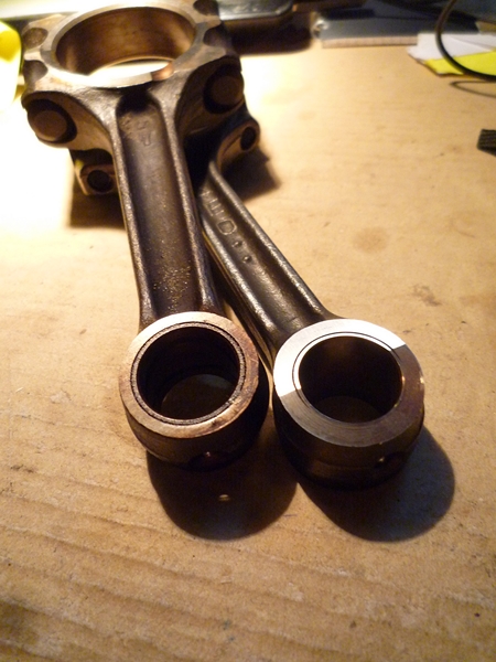

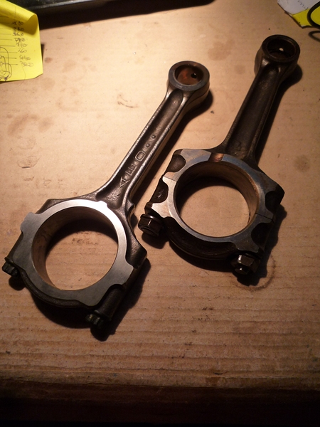

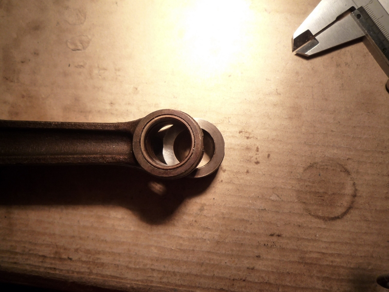

Comme vous le savez, le moteur ZL VE (4 cyl, 1.5L, 78x78.4, 16v, 130 cv) me permettrai d'utiliser des bielles de Nissan et des pistons de suzuki :cubitus:
Après la rectification nécessaire des dites bielles, vérification de quelques détails...
les Jeux de fonctionnement:
La bielle rectifiée:
Comparo avec celle du B6
1cm qui fait toute la différence!!!!! :D
Coussinet OEM mazda sur bielle Mazda, notez la vaste quantité de matière dispo de chaque coté, ainsi que le gros chanfrein (utile pour lubrification??)
Coussinet OEM Nissan sur bielle Nissan rectifiée. (chanfrein conservé malgré la rectif et matière dispo moindre mais bien suffisante je pense. Des avis??)
cote à cote (mazda gauche)
Après avoir fouillé dans les specs des coussinets et des bielles il en ressorts que je ne suis pas loin... mais que cela ne suffit pas ... il y a du plastigage dans l'air, ça tombe bien j'en ai jamais fait :cyp:
j'vous explik:
La bielle Mazda se monte sur un maneton dont le Ø peut entre compris entre 44.940 mm et 44.956mm
La bielle Nissan elle, accepte un maneton de Ø 44.955 à 44.973mm
La consigne ACL pour l'épaisseur de film d'huile pour les coussinets Mazda est comprise entre 0.02mm et 0.71mm avec un idéal autour de 0.04mm
On voit que la cote maxi de chez mazda correspond peu ou prou à la cote mini de chez Nissan... faites que le hasard soit avec moi sur ce coup là :aie:
Sinon une good news gratos , hasard de ce montage japo-japonais :D
Les coussinets de bielle Mazda B6/BP/ZL font 17mm de large.
Les coussinets Nissan en font 19!
Et hop de la surface de travail gratos! pour un même effort sur la bielle la contrainte sera donc moindre (effort plus réparti), un bon point pour une application performance :ricane:

les chanfreins sont des anti-rotation!.. il y a donc un sens logique de montage de la bielle ;)
ça a l'air bien parti! :faim:
 Sujet du message : Re: [NA] Regis_92N / la BANANE!
Message Publié : Jeu 24 Sep 2015, 19:29
Message(s) : 5586
je ne parlais pas des ergots mais du chanfrein qui fait le tour de l'alésage. ;)
je me suis dit que peut etre avec la circulation sous pression de l'huile un film se formait entre le vilo et les face latérales de la tête de bielle?
Sur la bielle de B6 OEM il y a 2 défoncement de lubrification (1 de chaque coté) qui gicle sous les jupes.
Sur la bielle Nissan j'ai un trou (visible dans le coussinet) Ø 2mm en entré 1.5 mm en sortie
Yep merci pour les encouragement, c'est un projet "long" donc autant bien faire.
d'ailleurs si tu as des infos sur la tribologie moteur je suis preneur.
Connais tu ce procédé? (SMAT) une boite à même de le faire? (voir meêm en echange d'une bouteille de Calvados :cyp: )
voir à Surface treatments
https://en.wikipedia.org/wiki/Severe_pl ... eformation
je soupconne très fortement que c'est le procédé qui est utilisé pour le "WPC" (wonder process craft... quel nom àlakon... :roll: )
http://www.wpctreatment.com/faq.htm
http://www.motoiq.com/MagazineArticles/ ... t-WPC.aspx

:love: Je te ressens motivé mdr et ça fait plaisir d'avoir dès nouvelles de ce 1.5 :P
Pour le chanfrein.. Spec imposée par le constructeur ce chanfrein pour un meilleur montage sûrement et rien de technique mdr
Si mes souvenirs sont bons (et je ne m'engage pas trop là dessus) je crois que le chanfrein n'a pas de relation direct avec la lubrification contrairement au perçage que tu peux avoir sur le coussinet Nissan..
Il est à 30 ou 45 degrés le chanfrein?
J'en ai mangé pendant un moment de la fabrication de ces petites bébêtes!! Et ce type faisait partie des moins relous à produire! :D
